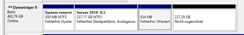

SSD schaut aktuell so aus.
Ich müsste also auch die Wiederherstellungspartition nach links verschieben, damit ich die Server 2019 vergrößern kann.

Wie ich schon sagte, GParted als Live-System. Wiederherstellungspartition nach rechts verschieben und SystemPartition vergrößern. Letzteres kann man sicherheitshalber auch direkt unter Windows im laufenden Betrieb erledigen. Aber Fremdtools, oder Tools die nicht unter Windows gestartet werden, nur verwenden, wenn die Platte nicht verschlüsselt ist, das kann sonst im Totalverlust enden,
Nun ja.
Das verschieben der 834 MB Partition hat geklappt.
Aber der vergrößern der 237 GB Partition dann nicht mehr.
Die konnte ich dann aber unter Windows vergrößern.
Somit ist jetzt alles, so wie es sein soll.
Das meinte ich ja, die Windows-Partition lieber direkt unter Windows vergrößern. Hätte aber eigentlich auch mit GParted klappen müssen, egal.
