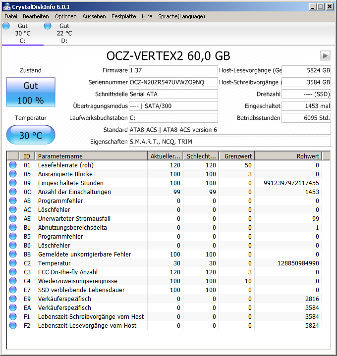

hab glaub ich ein problem mit meiner ssd (OCZ Vertex 2)
wenn ich meinen downloads ordner öffne dauert das immer sehr lange (bis zu 30sek!) obwohl nur 5-6 dateien in dem ordner sind.
jeder andere ordner öffnet sich normal bzw. wird ohne wartezeit sofort angezeigt.
auserdem habe ich manchmal probleme mit downloads.
lade ich diese in den downloads ordner runter sind diese manchmal defekt (setups sagen, das dateien beschädigt seien)
lade ich das dann nochmal auf die festplatte gehts.
sollte ich meine vertex 2 ausmustern und gegen eine neue tauschen?
habe eine Sandisk ulötra plus ssd hier rumliegen (mit 250 betriebsstunden aus meinem notebook)... ist die besser, was geschwindigkeit und zugriffszeiten angeht?
bis jetzt funktioniert ja noch (fast) alles...

hast du die aktuelle FW installiert und was zeigt SSD Life an?

aktuelle firmware ist installiert.

Die FW ist aktuell, das sieht man doch bei CrystalDiskInfo und was soll SSDLife bringen? Das liest nur die Werte aus, die CrystalDiskInfo auch anzeigt und ist daher auch total enbehrlich, zumal es lange nicht gepflegt wurde und daher viele aktuellen SSDs gar nicht unterstützt. Vorhersagen kann es einen Ausfall auch nicht, es bringt also Null und Nichts.
Das Problem könnte hier am Virenscanner liegen, der wird sich vermutlich die Downloads genauer ansehen und wenn das Archive sind, wird er sie erst noch entpacken. Schau mit dem TaskManager und Resourcenmonitor mal nach, was passiert wenn der Ordner geöffnet wird.
Das Verhalten kenne ich im Zusammenhang mit MS Virenscanner und den DL Ordner, nutze eine anderes Programm und das Problem ist weg.
