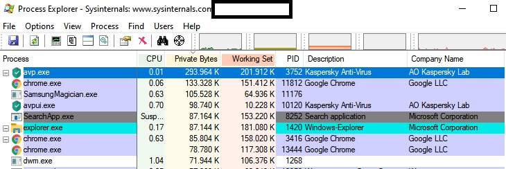

Bitte mal Process Explorer installieren uns schauen, welcher Prozess für solch hohe Schreiblasten sorgt, falls es nicht schon ein angesprochener Streamservice mit Datencache sein könnte.

Hier ein Screenshot nach 10 min Process Explorer.

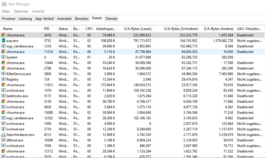

Hier noch ein Auszug aus dem Task Manager. Ich sehe recht oft Chrome und bei E/A-Bytes (andere) einen Hohen Wert beim Kaspersky.
