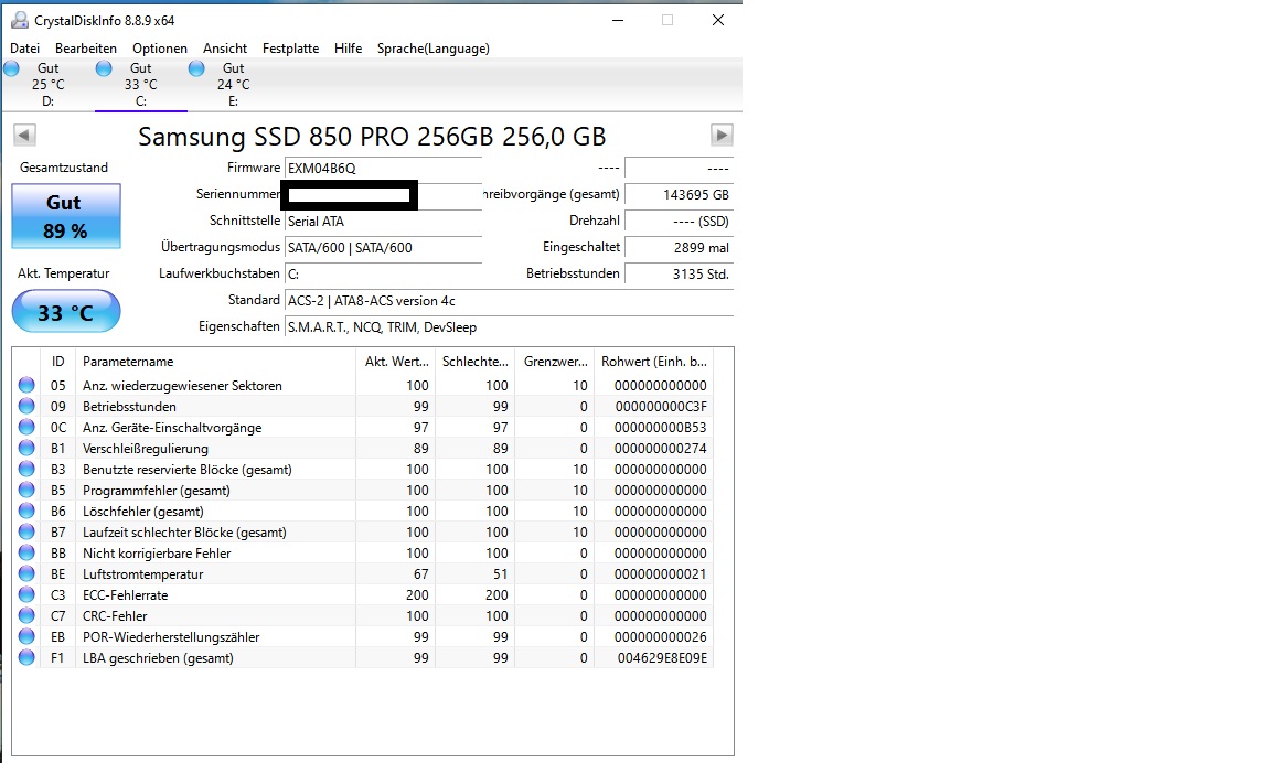

Was scheinbar noch keinem aufgefallen ist aber die SSD wird ganz schön viel beansprucht.
130 Tage und 15 Stunden bei 140,26 TBW ergibt 45GB pro Stunde.
Was zum Geier macht die SSD die ganze Zeit?

leipziger1979 schrieb:Was zum Geier macht die SSD die ganze Zeit?
Ein Mysterium, welches der TE vielleicht aufklären kann... Ich persönlich habe derartige Auslastungen jedenfalls nie
hinbekommen.
Ich hab ehrlich gesagt keine Ahnung, wieso das so ist. War mir auch nicht bewusst bzw. Mir ist aufgefallen, dass der TBW Wert sehr hoch und die Tage sehr gering sind.
Die Platte hat noch ca 30-40GB freien Speicher. Kann ich irgendwo kontrollieren, wieso die Platte so eine hohe Schreibleistung hat?
Samsung Magician sagt 140TB beschrieben.
Verwende mal die Samsung Tools zum auslesen oder CrystalDiskInfo. SSD-Z wird seit Jahren nicht gepflegt und leidet noch mehr unter dem grundsätzlichen Problem mit SMART Werten als die anderen generischen Tools - der Inhalt der SMART Attribute ist nicht genormt und man muss wissen wie man diese interpretiert. Bei der Schreibleistung gibts Hersteller die geben in den entsprechenden Attributen die Menge in GB an, manche in LBAs, manche in 32MB Blöcken etc. Deshalb zum sichergehen immer die Herstellertools oder zumindest CrystalDiskInfo nutzen, was zumindest bei den gängigen Consumer SSDs ganz gut gepflegt ist.

Welches Problem liegt hier eigentlich vor?
Die Verschleißregulierung liegt bei immer noch beachtlichen 89% von 100% oder nur 628 Löschzyklen der Zellen.
Bei MLC NAND muss man sich trotz der Samsung TBW Angabe weniger Gedanken machen und erst wenn Reservezellen eingesetzt werden, würde ich mir Gedanken machen die SSD auszutauschen. Reicht noch der Speicherplatz, einfach die Samsung weiter nutzen und sich über eine zuverlässige SSD freuen. Bei der Crucial MX500 mit 1TB liegt die garantierte TBW nur bei 360TB.
