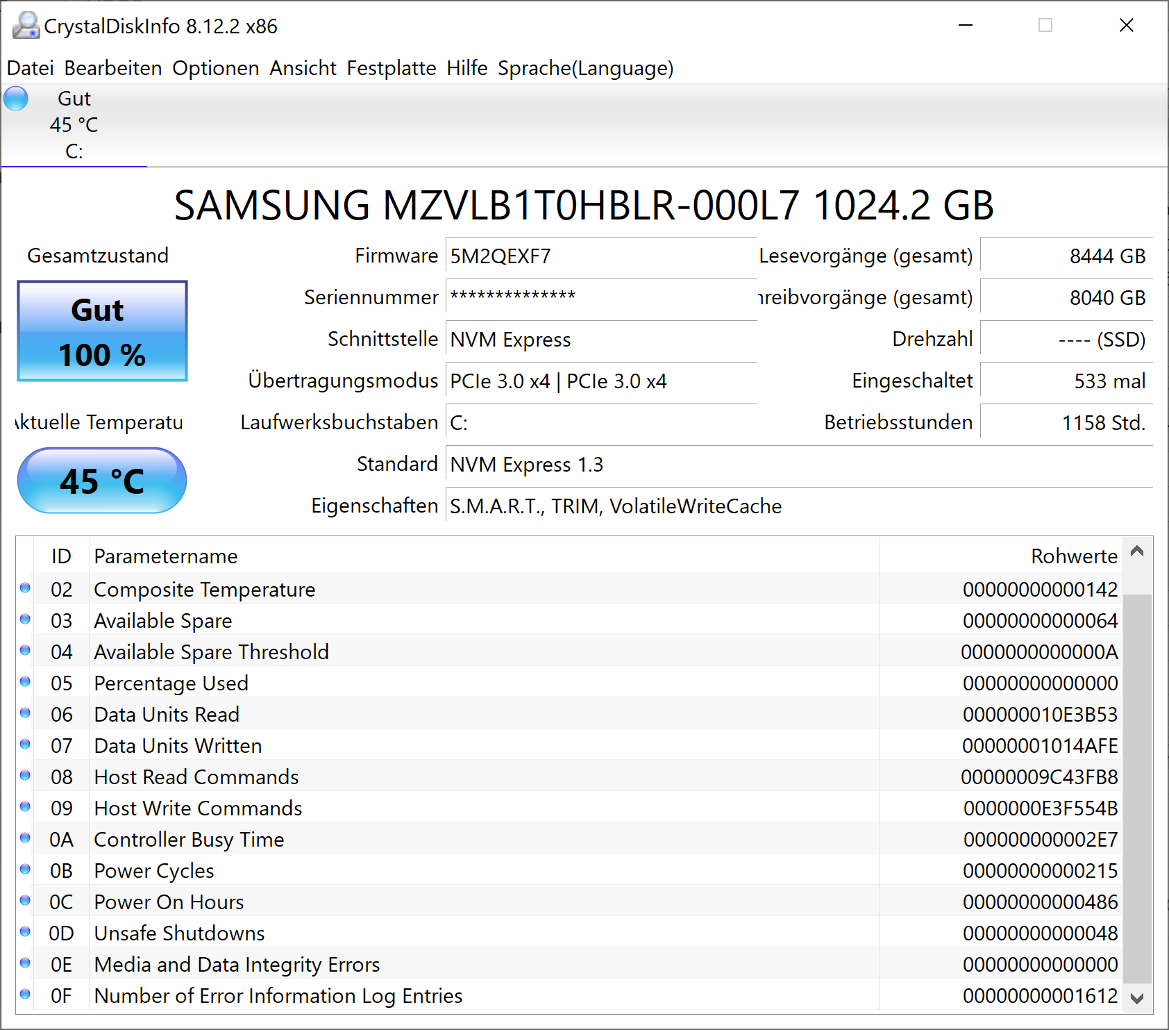

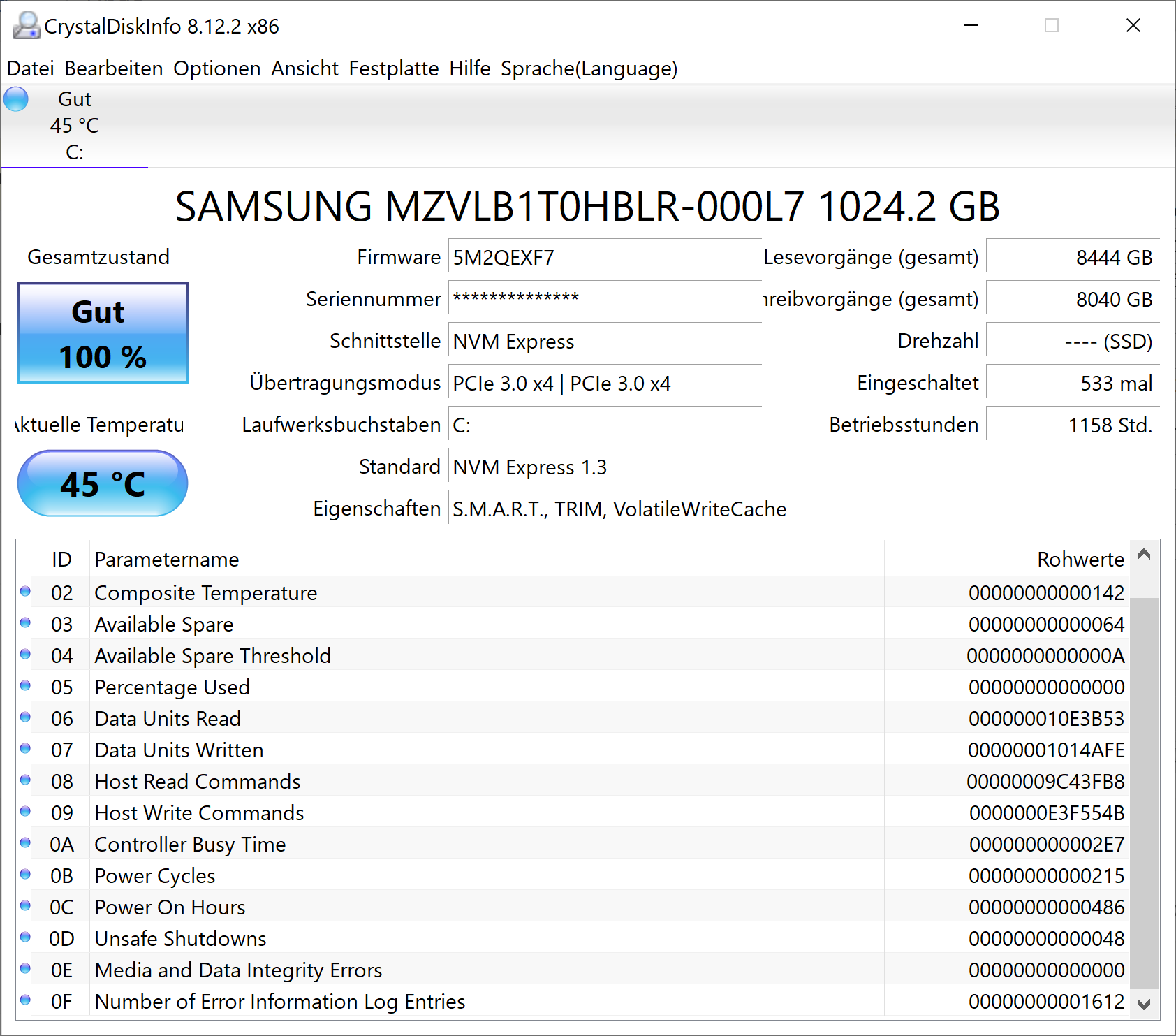

SAMSUNG MZVLB1T0HBLR-000L7 1024.2 GB
Schön das du uns nur die Prozessortemperatur mitteilst, hat aber gar nichts mit der verbauten SSD zu tun. Dieser M2-SSD kann man durchaus einen zusätzlichen Kühlkörper gönnen, aber ohne jetzt die Wärmewerte der SSD zu kennen braucht die SSD sonst keine. Les erstmal die Wärmewerte der SSD jetzt aus.

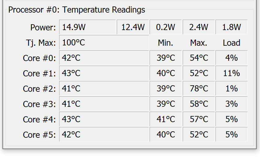

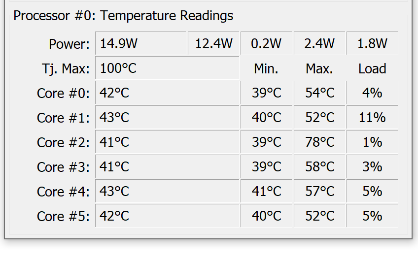

das war bezüglich des kommentars, daa da wohl alles sehr war sei....
Wohlgemerkt ich mache nichts auf der Kiste auser mail und surfen gerade... ( 2 brwoser mehere tabs, youtube läuft im hintergrund)

Das dürfte eine PM981 sein.
Environmental Specifications:
Temperature Operating 0°C to 70°C
Habe Forenbeiträge gefunden in welchen sie bis 95°C lief
Der NAND kann so heiß arbeiten. Das macht ihm nichts aus, während der Controller vorher drosselt.
Das ist die Temperatur der aktiv gekühlten CPU. Mal mit HWiNFO die Temperaturen der anderen Komponenten anzeigen.
Jetzt hat die SSD eine Temperatur von 45°C.
