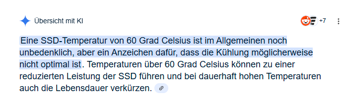

Vielleicht wird es durch KI dann besser, für alle die Google zu kompliziert finden.
Ja oder von mir aus via ChatGPT, Google Gemini und Konsorten. Da gibts fundierte Antworten inkl. der Quellen.

joa, die google suche kann man schon verwenden. die KI gibt dann sowas heraus was einen verunsichert
Reaktionen: Schwobaseggl
Nicht die KI fragen... Richtig Googeln bzw. bei Fachforen wie Toms, Luxx, TechPowerUp, CB etc. gucken. Leider(!) haben andere Orte im Netz gerne mal auch einfach keine Ahnung wenn es um "Komposchta" geht, auch Orte die "Nerd-Hochburgen" sind wo man das vlt. nicht vermuten würde... Ich schick die Leute von da bei komplexeren Anfragen auch immer an die IT-Foren, nur hört bestimmt keiner auf mich... 🤷‍♂️ Es ist wie es ist.
Wie dem auch sei, zumindest ich finde in der Regel meist eine Lösung mit dem guten "Gurgeln". shrug.exe
