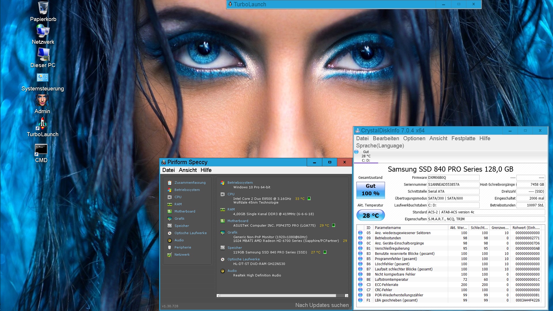

Ja nur Aktuelle Temperatur, Speccy zeigt Ihnen viel mehr Informationen!
https://www.netzwelt.de/download/14039-speccy.html
MfG
