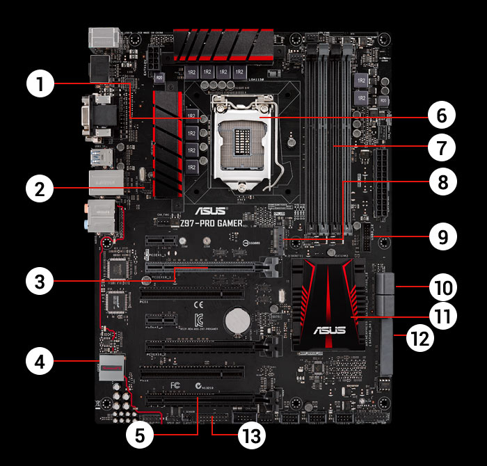

SSD an den ersten SATA 6Gbit/s Anschluss auf dem Board - welcher das ist, siehe Handbuch vom Motherboard.
Graka in den PCIe x16 Slot welcher auch mit x16 angebunden ist, auch hier siehe Handbuch.
Diese Handbücher werden nicht aus Jux und Dollerei erstellt, dem Motherboard beigepackt und werden vom Käufer mitbezahlt.

Beim SATA Express Anschluss sind auch zwei normale SATA Ports enthalten, die kannst Du normal für die SSD nutzen, es gibt auch noch gar keine SATA Express SSDs, die die zwei PCIe 2.0 Lanes die ebenfalls über diese Buchsen gehen können, auch nutzen würden. Selbst wenn, bei nur 2 PCIe 2.0 Lanes kommen maximal knapp 800MB/s reale Datentransferrate zustande, das ist zu wenig um deswegen einen deutlichen Mehrpreis zu zahlen. Die Anbindung von SSDs über PCIe lohnt sich bei PCIe 3.0 x4, aber es gibt nur wenige Z97er Boards mit PCIe 3.0 x4 angebundenen M.2 Slots und noch keiner mit einer U.2 Buchse.ToTom schrieb:1. Stecke ich auf dem Z97 Board die Ssd über Sata 6gb/s oder Sata Extreme an?
