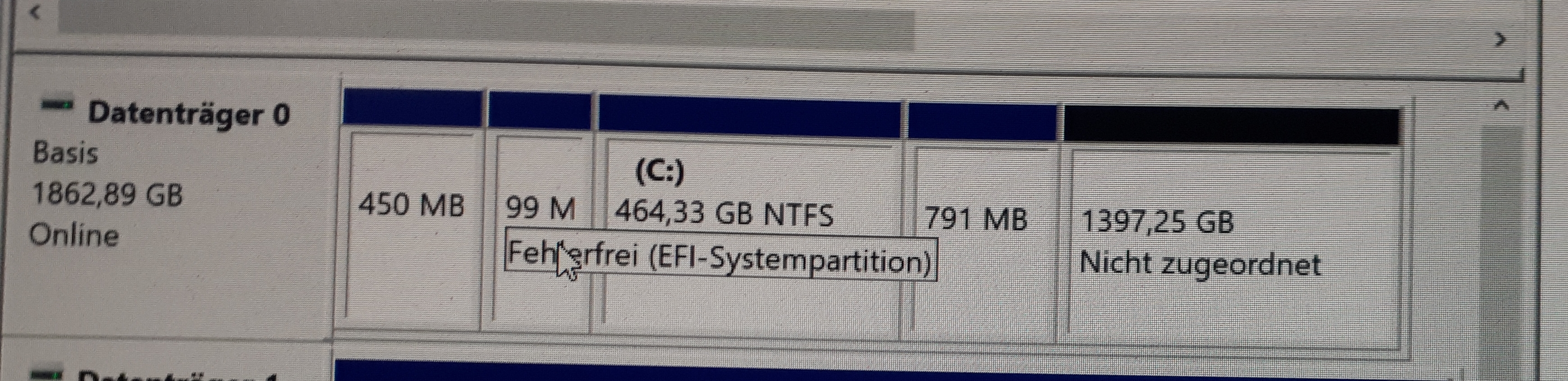

ich habe mir eine neue SSD NVME 2TB zugelegt und meine alte 500GB SSD geklont via Acronis.
Unter der Datenträgerverwaltung zeigt er mir folgende Werte/PArtitionen an:
Von Links nach Rechts:
450 MB (ka wofür)
99 MB EFI-Systempartition
791 MB (ka wofür)
ca. 1400 GB nicht zugeordnet
1. ich weiß nicht ob ich eine oder beide Partitionen löschen darf? 450 MB & 791 MB?
2. Wenn ich Rechtsklick auf den Nicht zugeordneten Volume gehe erscheint keine Erweiterungsoption.

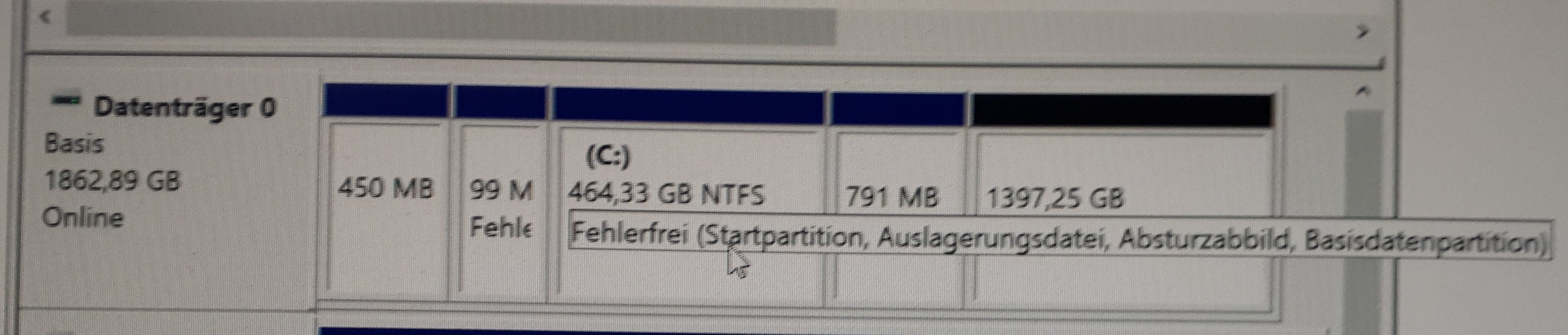

Dann mach doch da auch ein Mouseover, dann steht da, was es ist.
Oder, kannst du nicht einfach das Fenster größer machen? Dann sieht man auch was! Oder ist das 1024x786er Auflösung?
Caine1 schrieb:
450 MB (ka wofür)
791 MB (ka wofür)

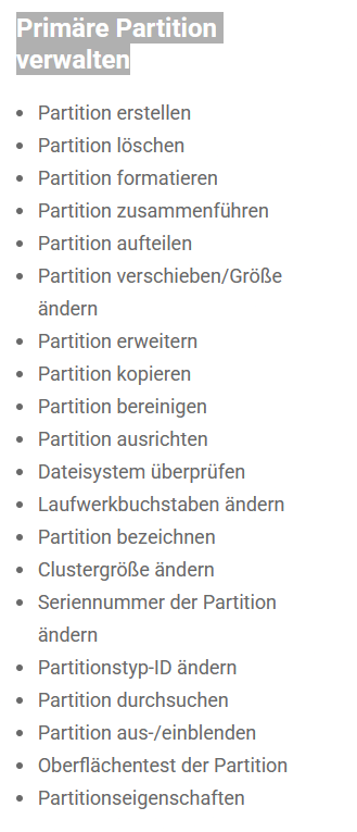

Ich glaube fast, das Minitool Partition Wizzard unter Windows das auch kann mit dem Verschieben/vergroessern.

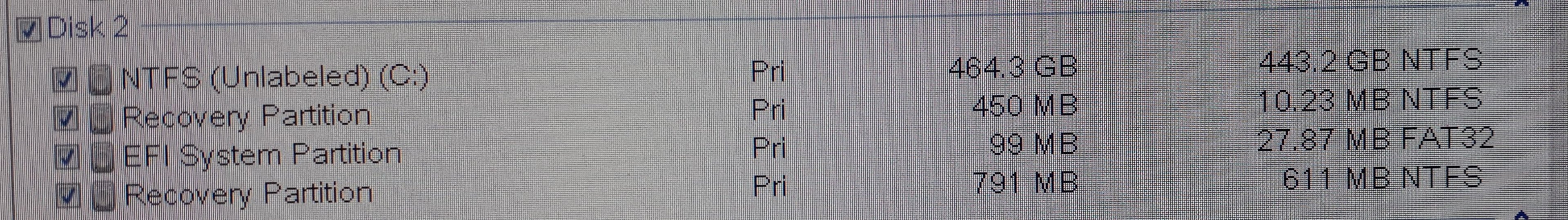

2. hatte Acronis nochmal gestartet via BOOT STICK und folgendes zeigt er hier an:

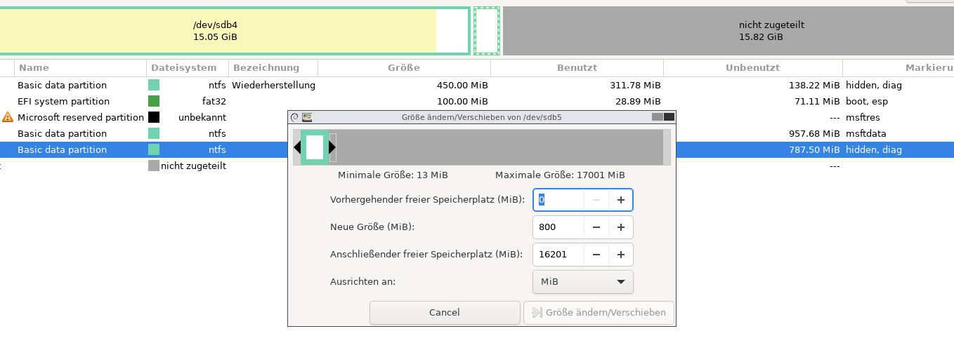

er zeigt bei beiden RECOVERY PARTITION an, unter Datenträgerverwaltung zeigt er nichts zu diesen an. Ich habe auch GParted Live gestartet und hier zeigt er mehr Infos an:
Hier steht nur bei der 450 MB Partition "Wiederherstellung" bei der 791 MB Partition steht nichts. Denkt ihr ich kann doch wie du @Geisterwolf schreibst löschen?

Bei GParted konnte ich nicht finden wie man die 791 MB Partition verschiebt, nur erweitert usw. hatte uach gegooglet, diese APP streiche ich erstmal für mich. Da mache ich wohl mehr kaputt.
Wenn du bei der 450 MB den Haken entfernst wird sie nicht gesichert/wiederhergestellt.
Bei der 791 MB sind nur die GPT Labels nicht gesetzt.
Nein. Bei der 791 MB stimmt die ID nicht, aber sonst wird sie verwendet. Schau Dir doch mal den genutzten Speicherplatz verglichen mit der 450 an. Die 450 ist die, die weg kann. Führe auf der 791 MB
set id=de94bba4-06d1-4d40-a16a-bfd50179d6ac
gpt attributes=0x8000000000000001
aus, dann ist es auch eine richtige Wiederherstellungspartition. Lösche die 450 MB und vergrößere die EFI nach links, dann ist der Platz sinnvoll genutzt. Und definitiv
Ich kann Deine Konstellation 1:1 nachstellen, mit originalen Wiederherstellungspartitionen:
Bei Dir fehlen nur die "hidden"-Markierungen, und die Option, die Du zum Verschieben brauchst, ist "Größe ändern/Verschieben". Und ja, mit MiniTool geht das, danach empfiehlt sich ein Neustart.
Vielleicht hilft das Video? Du scheinst einfach nur festlegen zu müssen auf welcher "Seite" sich der "freie" Speicher befinden soll via "Vorhergehender freier Speicherplatz" und "Anschließender freier Speicherplatz".
