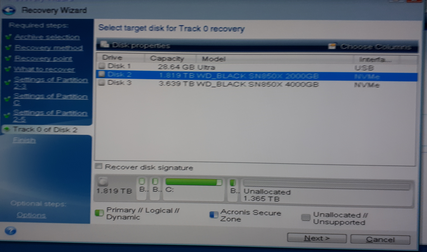

3. Als ich mein Image via Acronis wiederhergestellt habe tauchte noch TRACK 0 auf, ich habe keine genaue Info finden können worum es sich hier handelt?

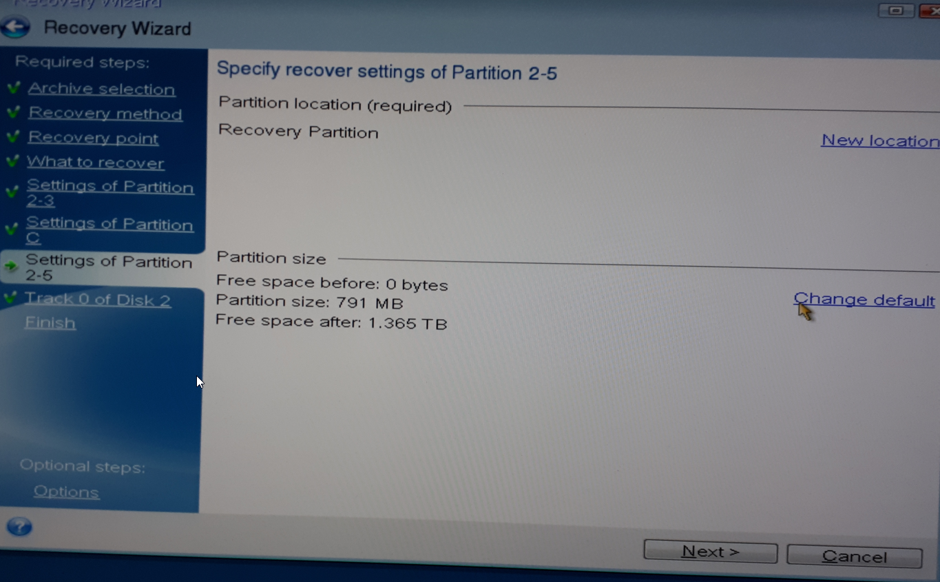

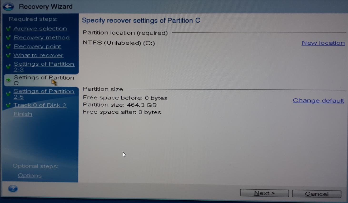

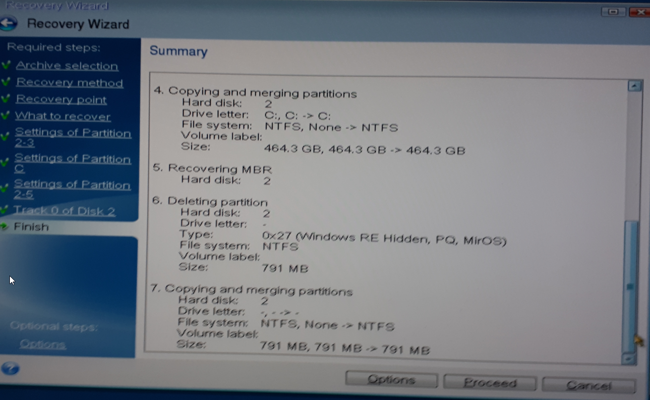

4. Als ich das Image vor dem MiniTool nochmal wiederhergestellt habe hatte ich die 450 MB Partition DEFINITIV abgewählt mit diesen Einstellungen:

Ich habe doch schon mehrmals geschrieben, dass die 450-MB-Partition gelöscht werden kann. Das ist grundsätzlich so, dass von n Wiederherstellungspartitionen n-1 ungenutzt sind, von zweien also eine. Du kannst davon ausgehen, dass die genutzte immer am nächsten an Windows anliegt und nicht leer ist. Beides trifft auf die 791 MB zu. Windows verwendet nicht mehrere Wiederherstellungspartitionen gleichzeitig, so viele es auch sein mögen.
DIe 450 MB hat sich für Windows erledigt, und nur weil das so ist, ist die 791 MB überhaupt vorhanden.
