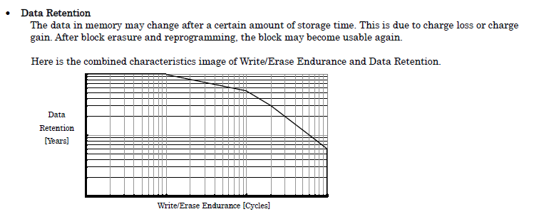

Wenn wir statt lebenserhaltenden lieber datenerhaltende Maßnahmen schreiben, ja. Die DRT nimmt ja mit der Anzahl der verbrauchten Zyklen ab:
nand_dataretention-png.413129
Und selbst beim Lesen werden die Daten beeinflusst, müssen also nach einer bestimmten Anzahl an Lesezyklen auch wieder neu geschrieben werden um nicht verloren zu sehen. Das kann aber auch innerhalb eines NAND Dies durch entsprechende Maßnahmen selbst passieren.
