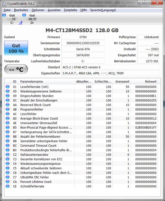

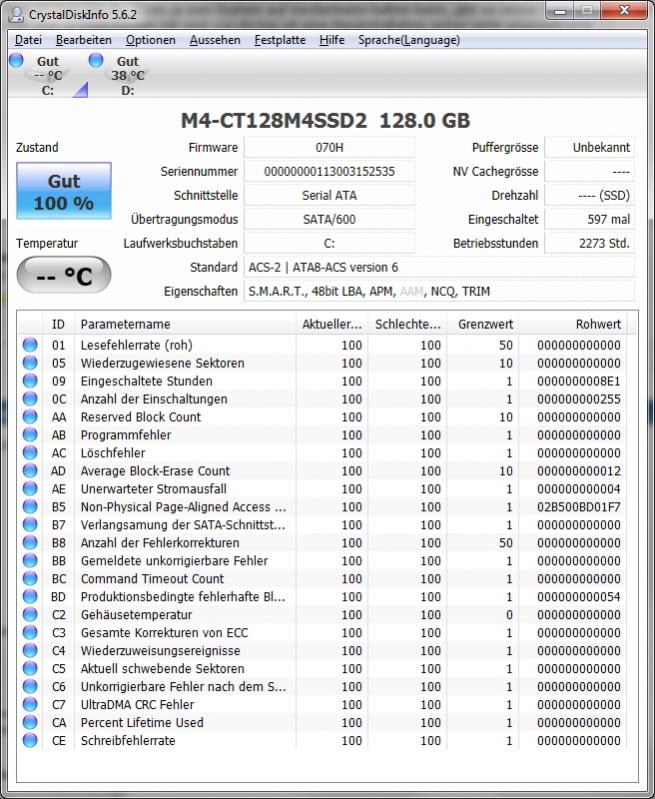

CrystalDisk zeigt Folgendes:

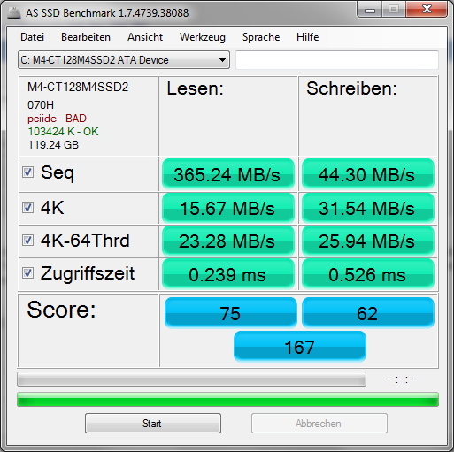

AS-SSD:
Die Crucial hat FW 070H. Die habe ich gerade kürzlich eingespielt. So wie das aussieht hängt die Crucial also am Marvell-Chip. Wo sehe ich, welcher SATA-Anschluss der bessere ist?

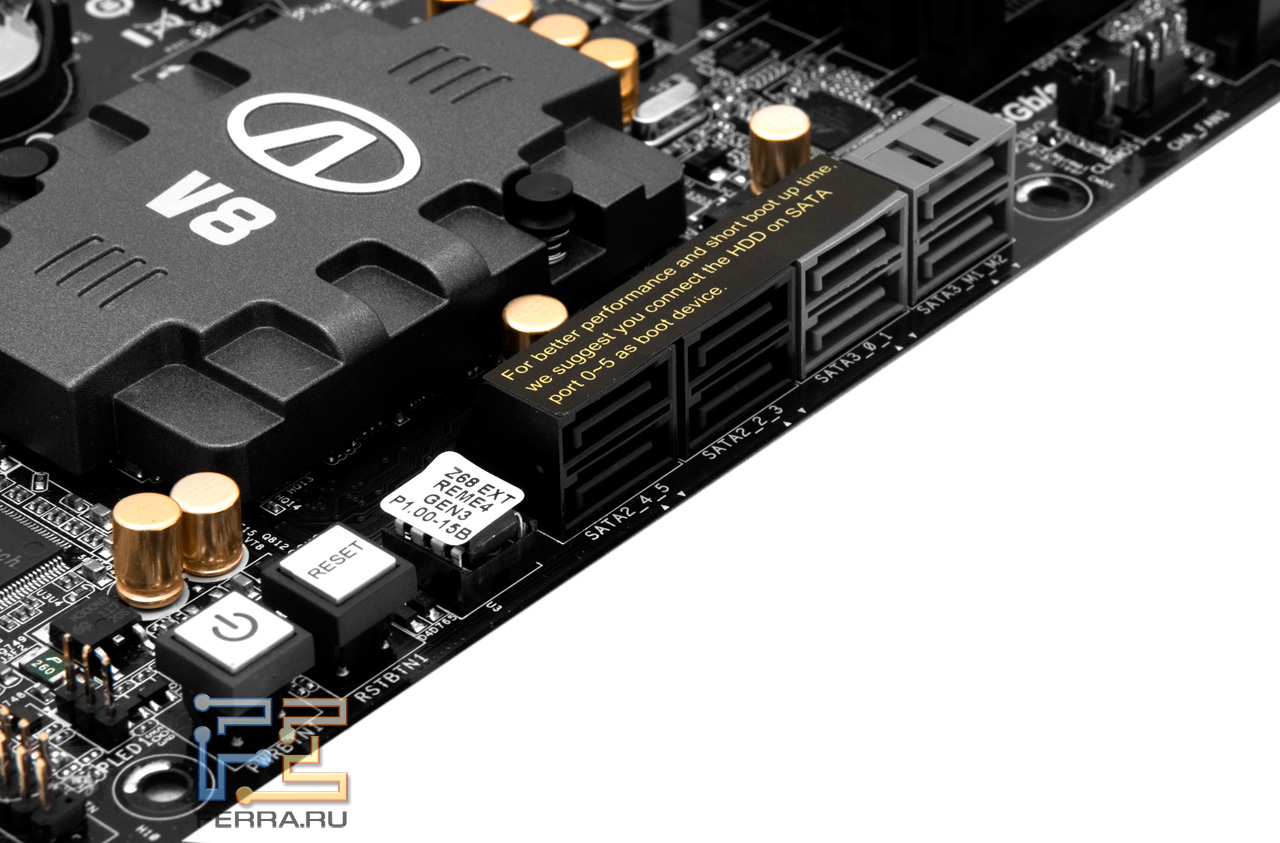

(Quelle Ferra.ru)

Du hast in der Zeit gerade 18 P/E Zyklen verbraucht und wirst bei der Nutzung auch ihn Jahren die 1000 garantierten P/E Zyklen des TLC der 840er nicht aufbrauchen. Da die SSD immer noch im IDE Modus arbeitet (warum stellst Du das nicht endlich mal um, das ist doch ruck-zuck gemacht), kann man aus der seq. Leserate jetzt nicht sicher ableiten an welchem Port die hängt, denn im IDE Modus sind die Leseraten immer geringer. Das hängt wohl entweder mit dem alten Protokoll oder einem kleineren Lesepuffer zusammen. SSDs brauchen ja im Vergleich zu HDDs recht lange Zugriffe um die maximal Performance überhaupt erst zu erreichen.
Die Ports des Marvell sind die ganz rechten, SATA3_M0 und SATA3_M1. Die SSD gehört in einen der beiden grauen daneben wo der Aufkleber drüber ist, also SATA3_0 oder SATA3_1.

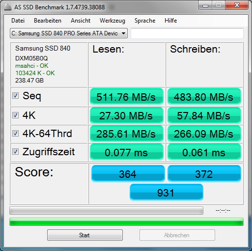

Soooo...nun ist es vollbracht :-) Habe die Samsung im PC eingebaut und vorher schön brav im BIOS auf AHCI umgestellt und div. Funktionen deaktiviert (gem. hier: http://extreme.pcgameshardware.de/k...n-ssd-asrock-z68-extreme4-gen3-intel-z68.html)
Die Samsung läuft bis jetzt gut. Bin noch alles am Nachinstallieren. Einen Unterschied zur Crucial, rein empfindungsmässig, kann ich zwar nicht feststellen, aber die AS SSD Werte sprechen eine deutliche Sprache
