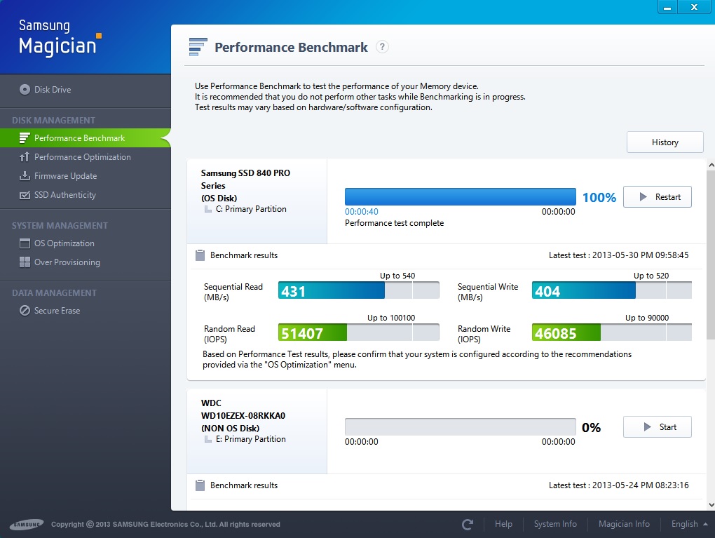

Ich kann einstellen, was ich will. Irgendwie bekomme ich die Platte nicht an die Referenz-Geschwindigkeit:
Habt ihr irgendeine Idee?

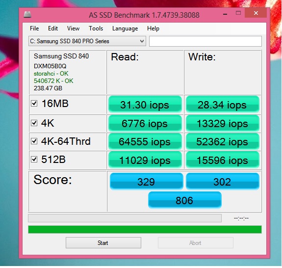

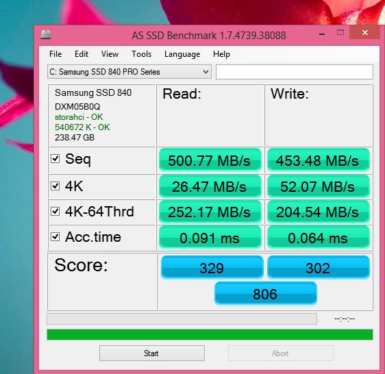

Bzgl. Alignment. Einfach mal AS-SSD starten - es reicht lediglich der Start und dafür muss nicht gebencht werden - und wenn da oben links alles in grün und mit OK steht, dann istrs OK, wenn nicht und da steht BAD nen Screenshot hochladen ....
AS SSD Benchmarks:

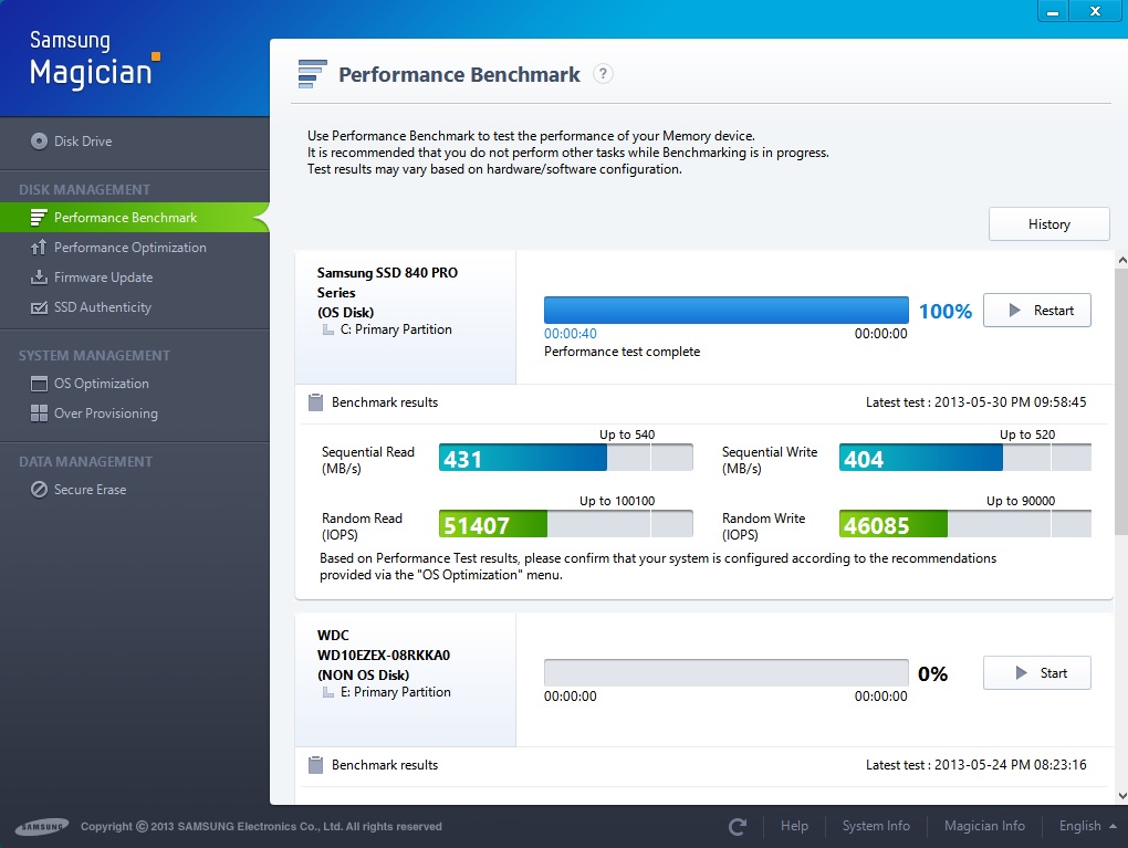

bei mir, Samsung Pro 840 128GB
Samsung Magican ist saulangsam
AS-SSD ziegt da sehr viel bessere Werte an, jeweils um die 20mb/s mehr
liegt das an dem Samsung Prog? :/
ähnlich ist es ja hier auch

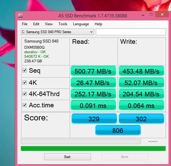

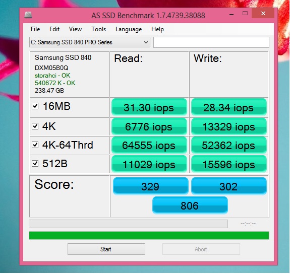

habe ähnliche Werte mit einem Asus M5A99X Evo, 840 Pro, FX 8320, 840 Pro 256 GB (ca. Score 800 @ AS SSD, Catalyst 13.4 WHQL) habe auch längere Zeit den "Sind die Werte meiner SSD in Ordnung" Fred verfolgt hier im Forum verfolgt und das passt so.
Meist schneiden AMD Plattformen etwas langsamer ab als die Intel Gegenstücke. Aber für ein System mit AMD CPU passt die Leistung der SSD.

Es ist ja auch noch der storahci Treiber von Microsoft/Windows 8 in Verwendung.
Oben hat ja schon jemand gesagt, dass der AHCI Treiber von AMD vielleicht ein wenig mehr bringt.
Ob man das bisschen aber bei der Benutzung merkt, bleibt dahingestellt.
