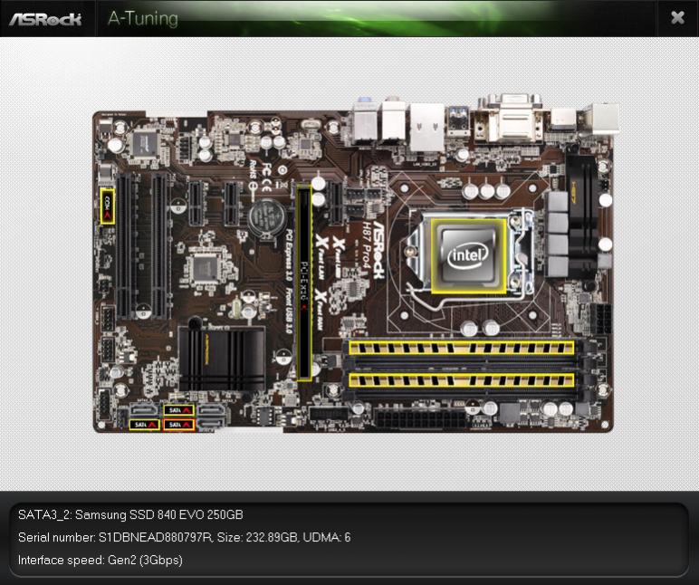

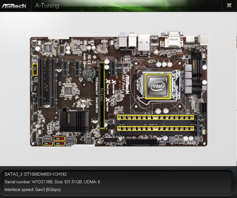

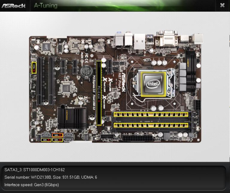

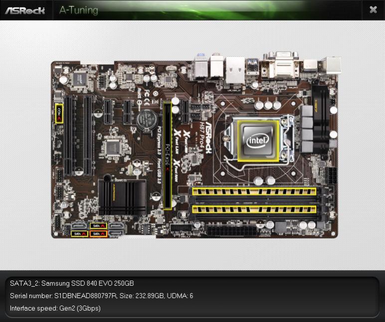

Jetzt guck ich heute so durch die mitgelieferten Programme des Mainboards heute mal nach langer Zeit und entdecke, dass die SSD nur eine Übertragungsgeschwindigkeit von 3Gb/s hat.
Ich dachte erst, falscher SATA-Anschluss. Also geguckt, aber mein Mainboard hat nur SATA3-Anschlüsse und die SSD ist dementsprechend auch an einem angeschlossen.
Ich geh also ins BIOS ob ich da irgendwas finde und tatsächlich, die SSD wurde irgendwie also Standard Festplatte deklariert. Ich stelle also um auf "Solid State Festplatte".
Hochgefahren und tatsächlich. Die 6Gb/s werden angezeigt. Sehr gut.
Jetzt guck ich nochmal nach ein paar mal hoch und runterfahren und es sind wieder 3Gb/s. Einträge im BIOS sind die gleichen.
Ich starte neu, da sind es wieder 6Gb/s. Manchmal dann wieder 3Gb/s. Also es ändert ständig und ohne erkennbaren Grund.

Ich würde auf einen Anzeigefehler tippen.
Miss doch einfach mal die Geschwindigkeit mit ASSSD

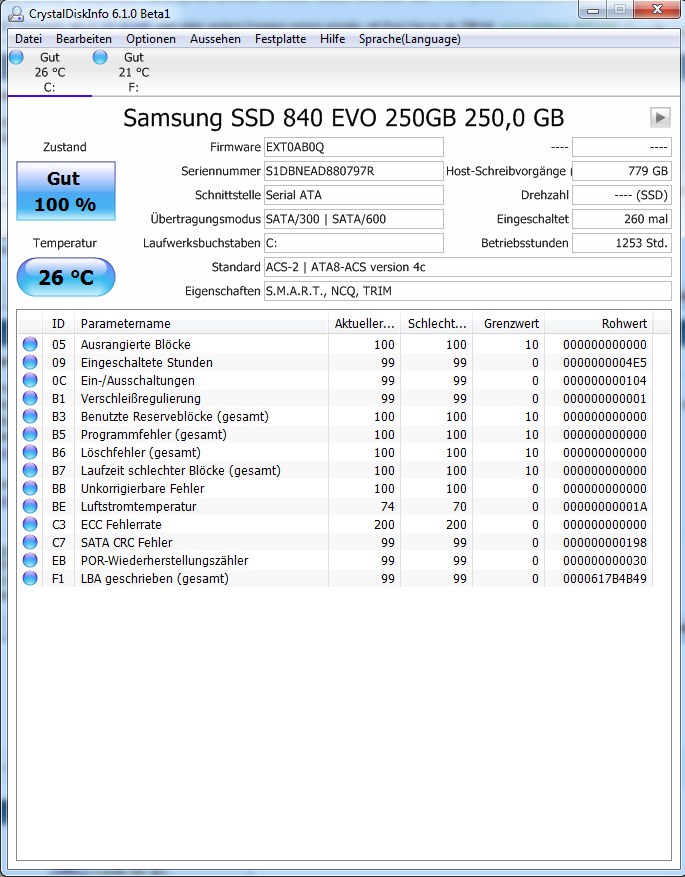

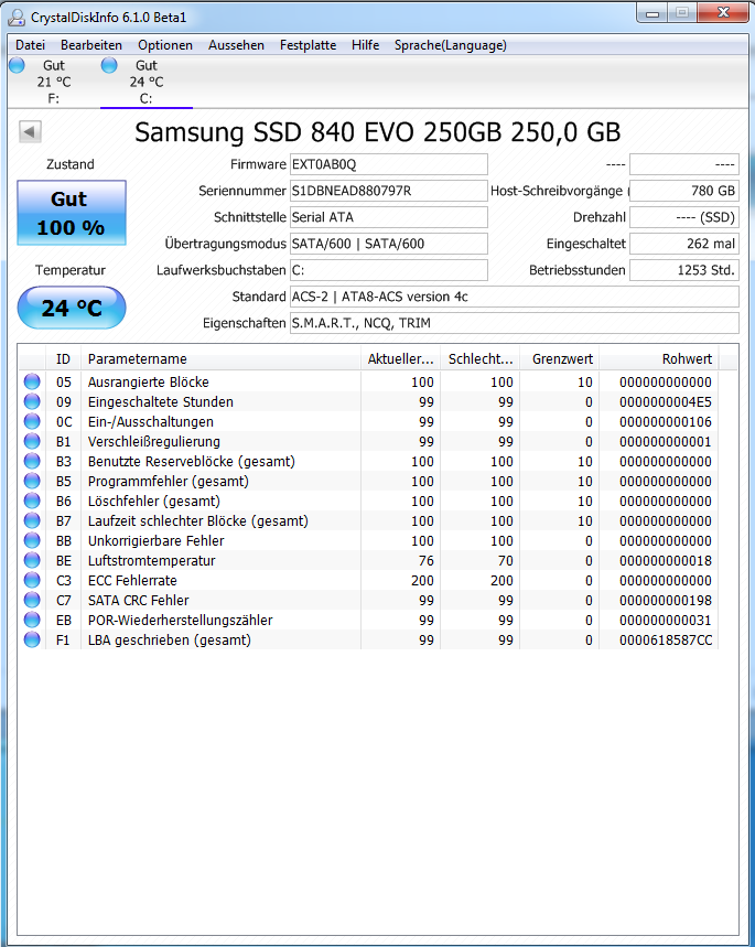

Poste mal nen Screen von Crystal Disk Info, ziehe aber das Fenster ganz auf, so dass man alles sieht.
Einerseits sieht man den tatsächlichen Übertragungsmodus, andererseits liegen vllt Übertragungsfehler vor, kann dann am Kabel liegen oder den Steckverbindungen. Das sieht man bei CRC-Fehler.

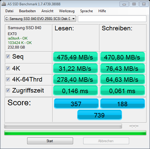

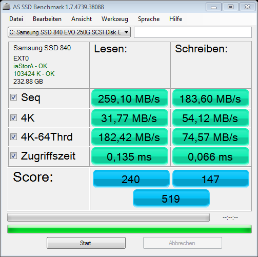

Und jage AS SSD drüber und poste den Screen auch.

Soo, danke schonmal für eure Hilfe.

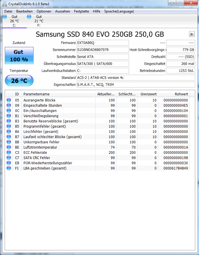

Hier die Screens:
Obwohl die Werte mich leicht irritieren, da der aktuelle Wert meiner SSD praktisch immer dem schlechtesten Wert entsprechen. Was ist damit gemeint? :o
Wie ich vermutete .... CRC-Fehler, dadurch wird die Geschwindigkeit der Sataschnittstelle gedrosselt von Sata 3 auf Sata 2.
Wechsele das Satakabel und prüfe den Sitz der Stecker auf festen Sitz.
Bei Rohwert steht jetzt 198, nach dem Wechsel sollte sich dieser Wert nicht mehr verändern und die SSD auf Sata 3 laufen.

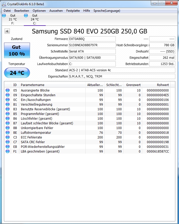

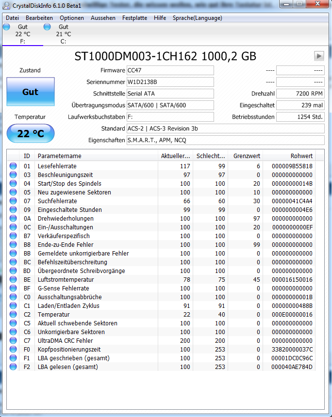

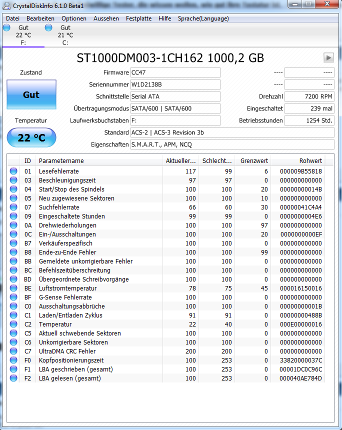

Ich habe jetzt mal Kabel von HDD und SSD getauscht und es sieht so aus:
Gut, beobachte jetzt auch bei der HDD den CRC Wert, wenn er sich verändert ist das Kabel defekt.
SSD is jetzt ok.
Komisch, dass der CRC trotz gleichem Kabel bei der HDD nicht angezeigt wird.
Werde das im Auge behalten, dankeschön für die Hilfe, selbst zu dieser späten Stunde noch ;)
Obwohl ich sehe grade. Jetzt ist ein CRC Fehler bei der HDD:
Es liegt also definitiv am Kabel?
Und woher weißt du, dass die SSD jetzt in Ordnung ist? Ich meine die CRC-Werte sind doch vor und nach dem Kabeltausch identisch. Ich mein der Rohwert hat sich nicht verändert, aber woher weißt du dass er sich verändert hätte, wenn ich den Kabel drangelassen hätte.
