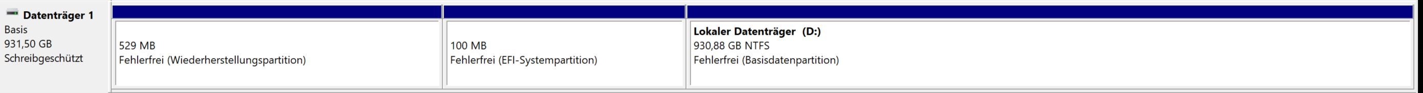

Und zeige einen Screenshot der Datenträgerverwaltung

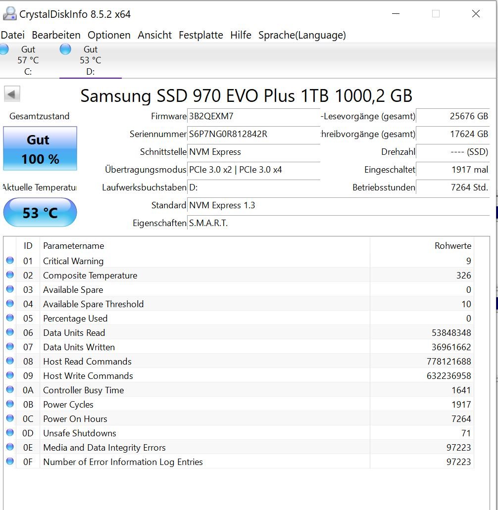

Guten Abend,
Bilder anbei. Nachdem die SSD sich nun zunächst nicht mehr hat lesen lassen, ging es jetzt zumals wieder. Ich kann sie zum Booten aber nicht auswählen interessanterweise. Unter den NVME Einstellungen im Bios wird sie zwar erkannt, einen Check kann ich aber nicht durchführen lassen. Ich vermute mal dass der Speicherkontroller einfach hinüber ist. Die Hohe Anzahl an Media and Data Integrity Errors stand am Freitag jedenfalls noch auf 0.

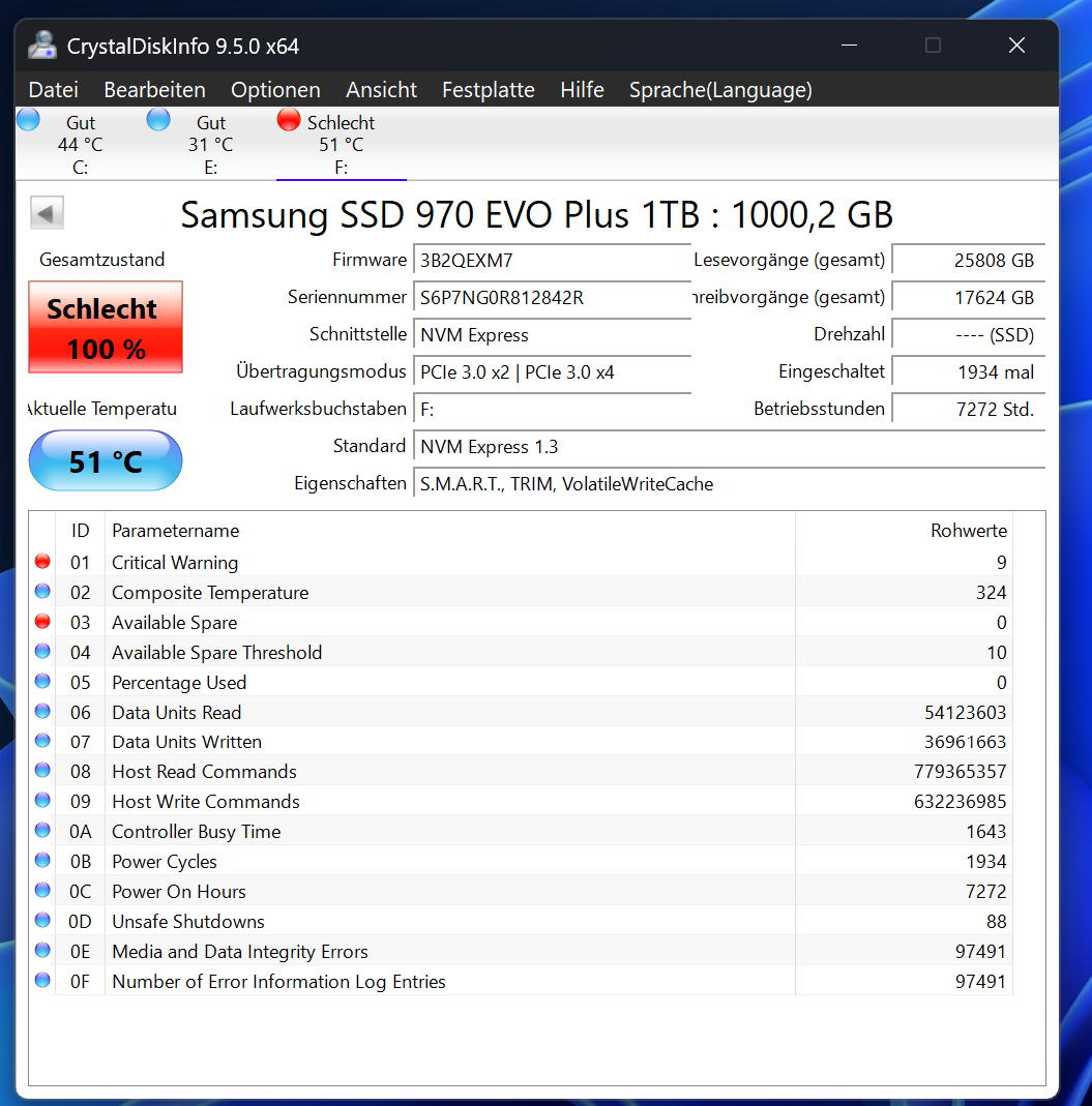

@Volume Z Keine Chance, wie angesprochen wird die SSD im Bios nicht angezeigt als das man von ihr booten könnte. Ich habe nun mit einem Linux-Bootstick die letzten interessanten Daten von der Platte geholt. Die Karte macht ansonsten keinen Mucks mehr. Ich kann sie weder Formatieren, noch über Windows beschreiben oder Lesen.
Ich habe sie noch im zweiten Slot auf dem Mainboard. Nachdem ich nun Win 11 Installiert habe und Crystaldisk gestartet habe, wird nun auch 100% Schlecht angezeigt. Ist so auch die erste SSD die mir stirbt. Wäre interessant zu wissen was da passiert ist. Ich meine mich erinnern zu können, das ich, während MRT lief, noch den Browser schließen wollte und im Augenwinkel noch sah wie er erstmal hing. Hab mir beim weggehen dabei aber auch nichts mehr gedacht. Geändert hätte es wohl nichts.
Poste ein Screenshot von den kompletten Werten.
Siehe Anfang, gleicht sich stark mit dem ersten Screenshot - was größer geworden ist, sind die Media and Data Integrity Errors.

Die SSD wechselt bei Critical Warning in den schreibgeschützten Modus.
Man kann da also noch Daten retten, sonst aber nicht mehr verwenden.
Da sind sicherlich zu viele Speicherblöcke defekt, durch übermäßige Beanspruchung oder Hitze.
Rein von den geschriebenen Daten ist das Lebensende eigentlich noch erreicht. Samsung garantiert für dieses Modell 600 TB (Schreibdatenmenge).
Wenn man CrystalDisk glauben darf hat die SSD selten mehr als 50°C gesehen. Das würde ich als Todesursache - vorsichtig - ausschließen. Die meisten Daten, die ich mir retten wollte, konnte ich auch retten. Download Ordner und ein paar Dateien aus AppData ziehen. Der Rest ist entbehrlich gewesen und nur der ärger geblieben, alles neu aufzusetzen. Was nach fast vier Jahren Systemleben auch kein Fehler ist. Schade ist halt, dass die SSD ohne Vorwarnung und weit von der TBW entfernt die Grätsche gemacht hat. Wenns nur Windows zerschössen hätte, wärs ja egal gewesen.
Elpis Controller mit 3B2 Firmware, was einen Defekt ab Werk garantiert. Samsung Garantie Inanspruch nehmen. Das sollte Samsung ersetzen. Die ursprüngliche Phoenix Controller Serie mit 2B2 Firmware oder die Elpis mit bereinigter 4B2 Firmware machen keine Probleme.
