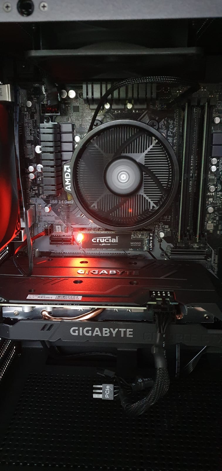

Nun leuchte meine SSD den ich angesteckt habe dunkelorange. Weder wenn ich Windows installieren möchte, noch im Bios wird die Festplatte erkannt. Außerdem erscheint beim Start folgender Fehler:

Wie kann die MX500 SSD leuchten?
Du meinst sicher etwas anderes!

Also irgendwas leuchtet dort in der Umgebung :/

In welchen Slots steckt der RAM?
Fotos vom Aufbau könnten auch helfen.
Ok die leuchtet, wusste nicht das die das macht. Was neues gelernt.
Hast du die SSD mit der Schraube befestigt, schaut aus das die fehlt.
Schau ins Handbuch, da steht wie die installiert wird.
Reaktionen: er1874

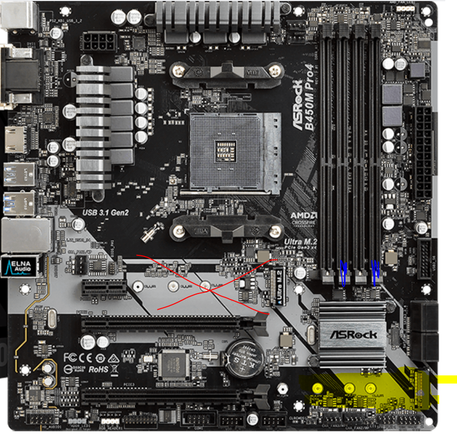

Falscher RAM slot. 2& 4 bitte verwenden.
Du hast 1 & 3 am Foto :)
Weiters hast du deine SSD in falschem M2 Slot. Dieser ist für M.2 PCIe oder NVM und du hast eine M.2 SSD
Hatte genau das gleiche Problem mit meinem heute net geschaut und falscher Slot.
Weiter leuchtet mein MX500 auf Orange :)

@er1874 hab ich dir gerade beschrieben.
Reaktionen: er1874
Wo muss ich die SSD genau den anbringen, rechts unter die Graka? Der erste Fehler ist soweit weg, der kam nach dem RAM Wechsel nicht. Schon mal vielen vielen Dank
Reaktionen: Makso
mann eh es steht alles am MB
Reaktionen: er1874
