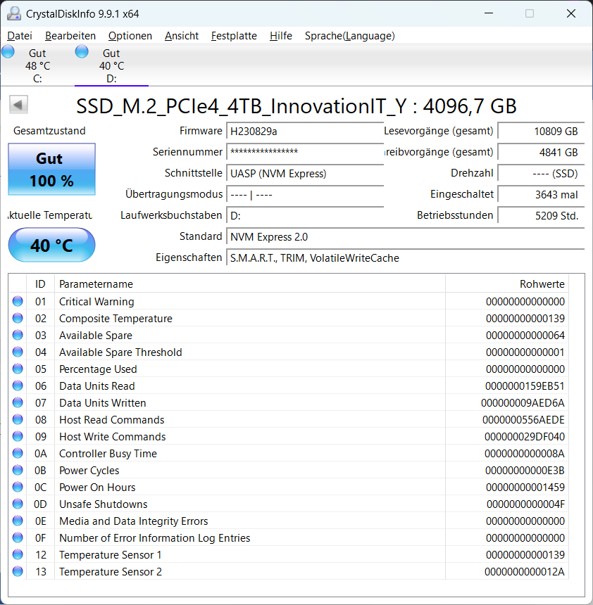

Ich habe das Problem, dass teilweise in meinem XMG Neo 15 die System-SSD nicht erkannt wird (Systemabsturz, bzw. kein Boot).
Interessanterweise ist das Problem weg, wenn ich die Rückseite abmache oder dann ein paar Minuten warte.
Anscheinend scheint sich da bei Wärme was Auszudehnen und auf die SSD zu drücken.
Tausch der Steckplätze zwischen Daten und System-SSD hat nur kurzzeitig geholfen, lag wohl eher an der Abkühlphase.
Habe die Gelegenheit auch gleich genutzt um Staub zu entfernen.
System SSD: Samsung 980 Pro 2 TB
Daten SDD: InnovationIT, 4 TB
Die SSDs selbst sind von den SMART-Daten her OK und von den Temperaturen mit 40 °C im Normalbereich.
Habt ihr eine Idee, woran das liegen könnte?
Problem trat heute Vormittag plötzlich auf.
Gibt es eine Möglichkeit die SSD zu testen, abseits der SMART-Daten?
Gerade startet er wieder nicht.

System SSD wird auch extern nicht mehr erkannt
So sieht die zweite SSD (Daten SSD) aus am Adapter.
Was passiert unter einem (Live) Linux wenn du das USB Gehäuse ansteckst? Die Ausgabe von dmesg / journalctl -f danach ist hilfreich.
