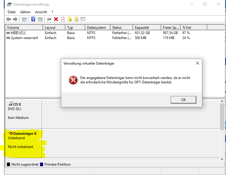

-Im Gerätemanager und in der Festplattenverwaltung ist sie zu sehen, jedoch kann ich sie weder konvertieren noch initialisieren. Sie wird als UNBEKANNTES GERÄT angezeigt.
Angeblich läuft das Gerät einwandfrei.

Auch richtig, aber deswegen hat er ja den Strom abgeschaltet. Das ist etwas anderes als die Reset-Taste zu benutzen. Ich vermute mal dabei wurde der Partitionstable zerschossen. (Siehe Bild).
