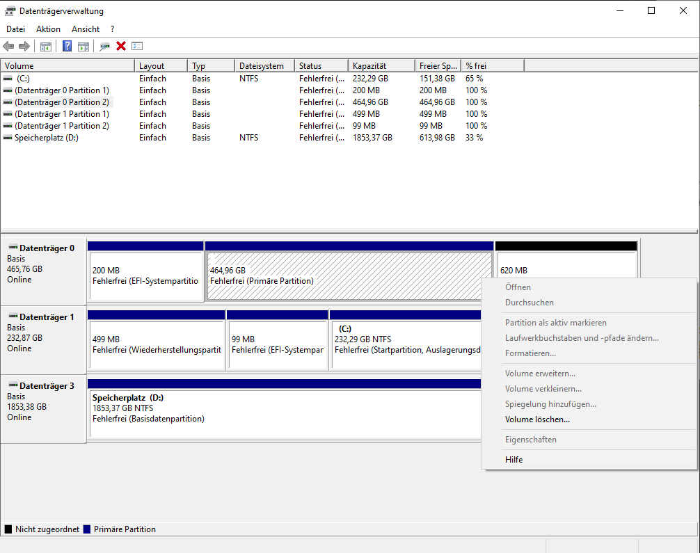

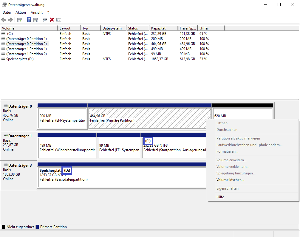

Eine meiner SSDs (500GB, Datenträger 0) wurde von einem auf den anderen Tag im Explorer nicht mehr angezeigt, jedoch in der Datenverwaltung schon. Das ist jetzt schon ein Zeitchen her, also weiß ich nicht mehr was die letzten aufgespielten Daten waren.
Im Detail: Die SSD wird auch unter diskpart.exe erkannt, jedoch nicht ihr Hauptvolume (welches 464,96 GB groß sein sollte). In anderen Forenbeiträgen wird das Problem mit initialisieren bzw. neuem Laufwerksbuchstaben zuordnen gelöst. Das ist bei mir aber nicht möglich, da die Optionen ausgegraut sind (siehe Bild).
Zusatzinfo: Ich weiß nicht wieso eine EFI Partition auf der SSD ist (die sollte ja nur zB bei einer Windowsinstallation erschienen, oder?) Es kann also sein, dass ich einmal versucht habe über die SSD Windows zu installieren und womöglich abgebrochen habe. Das war aber sicher nicht die letzte Aktion von ihr, also danach hätte sie normal weiterfunktioniert). Außerdem boote ich aus dem UEFI heraus nicht von der SSD.
Ein Lösungversuch von mir war: Über Linux (POP OS) ein Abbild von der SSD zu machen. Die SSD in Windows per diskpart.exe zu "cleanen" und später neu initialisieren und ein einziges Volume draufzuhauen. Hier hat sie funktioniert im Explorer! Nachdem ich jedoch zurück in Linux das Abbild wieder auf die SSD draufgeladen bin ich zurück am Anfangsproblem.
Was ich mir jetzt denke, nachdem auf Linux alle Dateien wie gewohnt einsehbar waren, dass ich nur die Dateien über Linux kopiere. Die SSD in Windows formatiere und dann einfach in Linux nur die Dateien rück-kopiere(anstelle von dem Laufwerksabbild)? Könnte das funktionieren?
Da hören meine Ideen aber auch schon auf, weswegen ich nun hier bin und auf eure Hilfe hoffe! Danke schonmal im Voraus und LG!

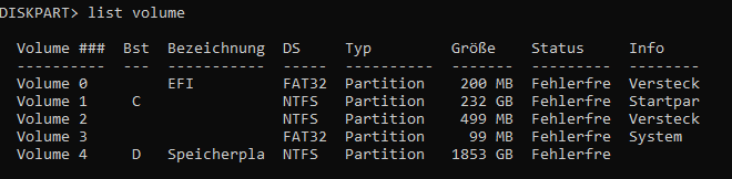

Nilson schrieb:
Danke für die Vorschläge! Jedoch braucht diskpart hierfür ein Volume und es findet das Volume eben nicht, wie im Bild dargestellt.

Danke an euch Alle! Ich hab jetzt durch das MiniTool Parition Wizard einfach einen neuen Laufwerksbuchstaben hinzufügen können und die SSD wurde direkt erkannt! Anscheinend wollte ich die SSD: "SSD 500" nennen, vielleicht war der Abstand da ein Problem? Ich weiß es nicht, auf jeden Fall ein dickes Dankeschön!
