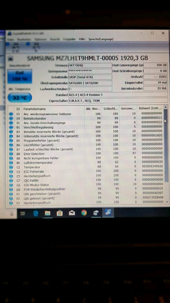

ich hätte aktuell ein relativ interssantes Angebot für eine Samsung PM883 vorliegen, die Platten sind laut Verkäufer "neuwertig" und stammen von einem Server.
Er meinte erhabe diese günstig von einem Kollegen bekommen benötige Sie nun aber nicht mehr.

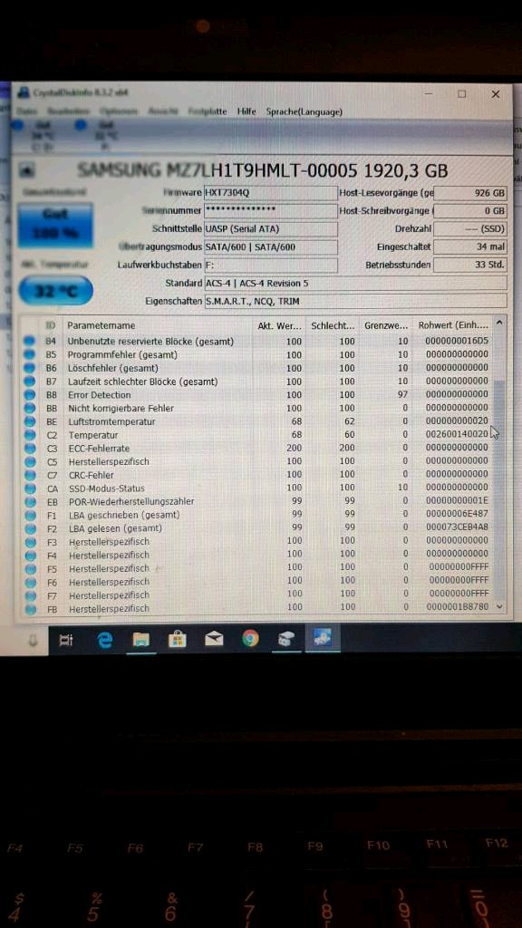

Daher bat ich Ihm einen Screenshot der Smart-Werte zu erstellen, welcher mich ein wenig stuzig macht. (Siehe Anhang)
Laut dem Bild hat die SSD 926,42GB Read und 213,4MB Written.
Rechne ich das mit dem Hexrechner um bekomme ich jedoch 1,9 TB Read und 400MB Written. Wie kann das sein bei einem Alter von 1Tag und 17H ?
Oder habe ich hier einen Interpretationsfehler?
Danke für die Hilfe!

Interpretationsfehler.
Anzahl LBAs gelesen = 0x73CD904C = 1.942.851.660 dezimal
Ein logischer Block umfasst 512 Byte * 1.942.851.660 = 994.740.049.920 Bytes = 926,423 GiB
Mich würde eher stören das die Software die SSD als "Unkown Samsung SSD" interpretiert. Da würde ich mich schon nicht mehr auf die ausgelesenen Werte verlassen. Bitte den Verkäufer mal um einen Screen mit CDI oder einem entsprechenden Herstellertool das die SSD auch korrekt erkennt.

Das ist grundsätzlich richtig. Die von der Software angezeigten Smart-Attribute 241 u. 242 (LBAs geschrieben u. gelesen) sind aber trotzdem korrekt.

Die Platte wird mit 2,xx PB TBW angegeben das heißt es wären erst 400 MB.
Weshalb verkauft man da die Platte und das unter die Hälfte vom Geizhals Preis?

Die angezeigten Smartwerte zeigen eine neuwertige, fehlerfreie SSD. Deine restlichen Fragen kann dir nur der Verkäufer beantworten. Und das Schreibvolumen beträgt lediglich 213 MiB.

Das es nur halb wo viele sind weil ein LBA 512 Byte hat und die Einheit LBAs ist, wurde schon erklärt. Die Daten wurden auch nicht aus dem NAND gelesen, außer diese paar MB die geschrieben wurden, wurden mehrfach ausgelesen, denn bei SSDs kann der Controller nur Daten aus dem NAND auslesen, wenn vorher Daten auf diesen LBA geschrieben wurden, nur dann steht überhaupt ein Verweis auf eine NAND Adresse für diesen LBA in der Mappingtabelle in der die LBAs aus NAND Adressen gemappt werden. Ist der LBA nicht beschrieben oder inzwischen wieder getrimmt worden, so kann und muss der Controller gar keine Daten aus den NANDs auslesen und gibt i.d.R. einfach nur lauter Nullen zurück.
