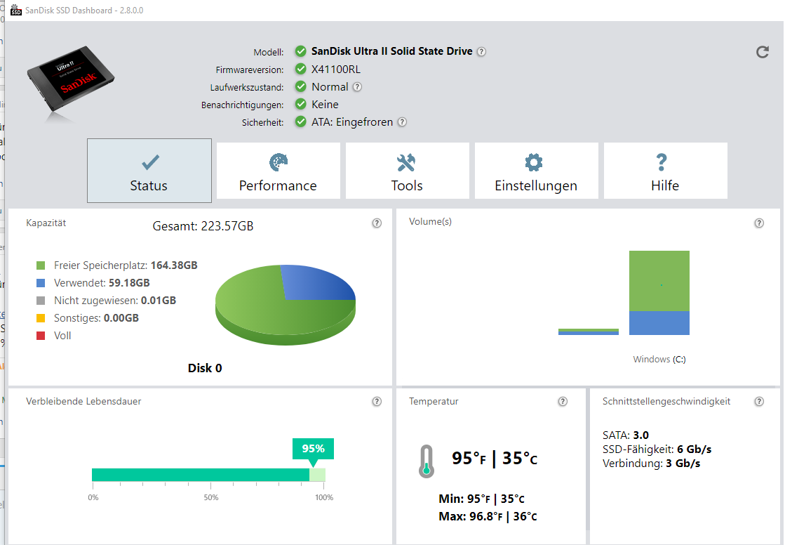

Ich würde lieber das SanDisk Dashboard laden und darüber die werte anschauen. Kann sein, dass CrystalDiskInfo nicht alles richtig ausliest. Meine SanDisk SSD wird in CrystalDiskInfo immer auf 100% angezeigt aber über SanDisk Dashboard dann 92%

Das hat bei mir immer dasselbe wie CrystalDiskInfo ausgelesen. (hatte auch mal eine sau-lahme SanDisk PLUS SSD im Laptop - die vom TE ist natürlich weit besser)Akkulaus schrieb:Ich würde lieber das SanDisk Dashboard laden und darüber die werte anschauen. Kann sein, dass CrystalDiskInfo nicht alles richtig ausliest.

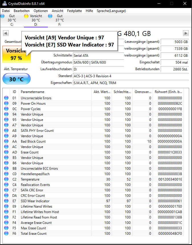

Hoi zusammen,
darf ich mich hier, ohne einen eigenen Thread zu öffnen, dran hängen?
Ich hab diesen bericht gesehen und gedacht, guckst du auch mal und dann sah ich das:
Ich schwitze ein wenig
Muss ich mir Sorgen machen?
Danke und Gruß
/sofern es dreist war hier einfach dazwischen zu grätschen, bitte nicht den Kopf abreissen
Laut dem Kingston SSD Manager ist alles tutti. Dennoch komisch das CDI "Vorsicht" meldet.
Danke und Gruß

Naja, das Backup ersetzt dir aber keine defekte SSD / HDD
Klar macht man Backups, aber defekte Hardware will ich dennoch nicht haben bzw. es frühzeitig erkennen, solange noch Garantie drauf ist. Meine ist nämlich noch nicht alt und die Meldung "Vorsicht" hab ICH bei CDI noch nie gehabt.

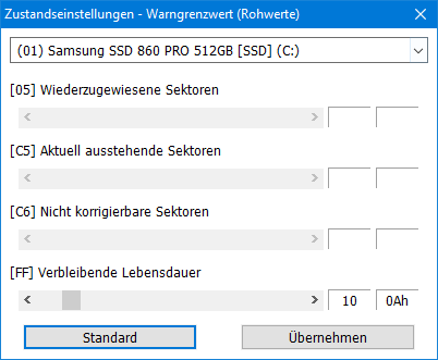

@fowLakatah
Die Warnschwellen sind bei dir verstellt. Bitte über Menü
Optionen -> Erweiterte Optionen -> Zustandseinstellungen
auf Standard setzen oder nach Wunsch konfigurieren.
Beispiel:
Beispiel:
