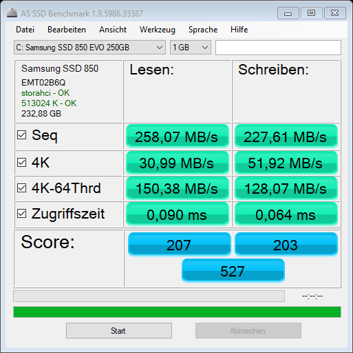

Ich bin mir jetzt nicht sicher ob ich im AHCI Mode in der SSD bin, das könnte man doch nachträglich einfach im BIOS nochmal überprüfen oder?
Lass mal den AS-SSD Benchmark laufen und poste den Screenshot mit den Ergebnissen, dann sieht man ob die SSD im AHCI Modus läuft oder nicht.
"storahci" sagt der OK, also denke mal das AHCI aktiviert ist?
Wie sind die Werte so, ich kenne mich nicht so gut aus mit SSDs
Ja, AHCI ist im UEFI/ BIOS aktiv und der Windows-AHCI-Standardtreiber wird benutzt.
Für SATA 3Gbit/s aka SATA II sind die Werte in Ordnung.

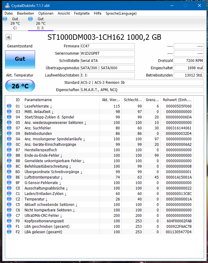

Alles klar danke und wie gesagt, gibt es so ein ähnliches Programm für die HDD? Das auch liest, ob es Fehler oder ähnliches auf der HDD gibt?
Poste doch bitte mal den Screenshot von CrystalDiskInfo für die HDD, ziehe aber bitte das Fenster soweit auf, dass alle Attribute und auch die Rohwerte vollständig sichtbar sind. An der Werten kann man den Zustand der Platte erkennen, ein Backup sollte man aber trotzdem immer haben, die gleichen Daten sollten also auf zwei Platten, z.B. zwei USB Platten, stehen.
Das siegt gut aus, es gab mal einen High-Fly Write, aber bei über 13.000 Stunden ist dies kein Grund zur Sorge. Ein Backup seiner wichtigen Daten sollte man sowieso immer haben und nicht erst Anzulegen versuchen, wenn es erste Probleme gibt.
Ok alles klar danke, was genau heißt High Fly write? Backup habe ich schon gemacht!
Der Kopf war beim Schreiben zu hoch über der Oberfläche.
