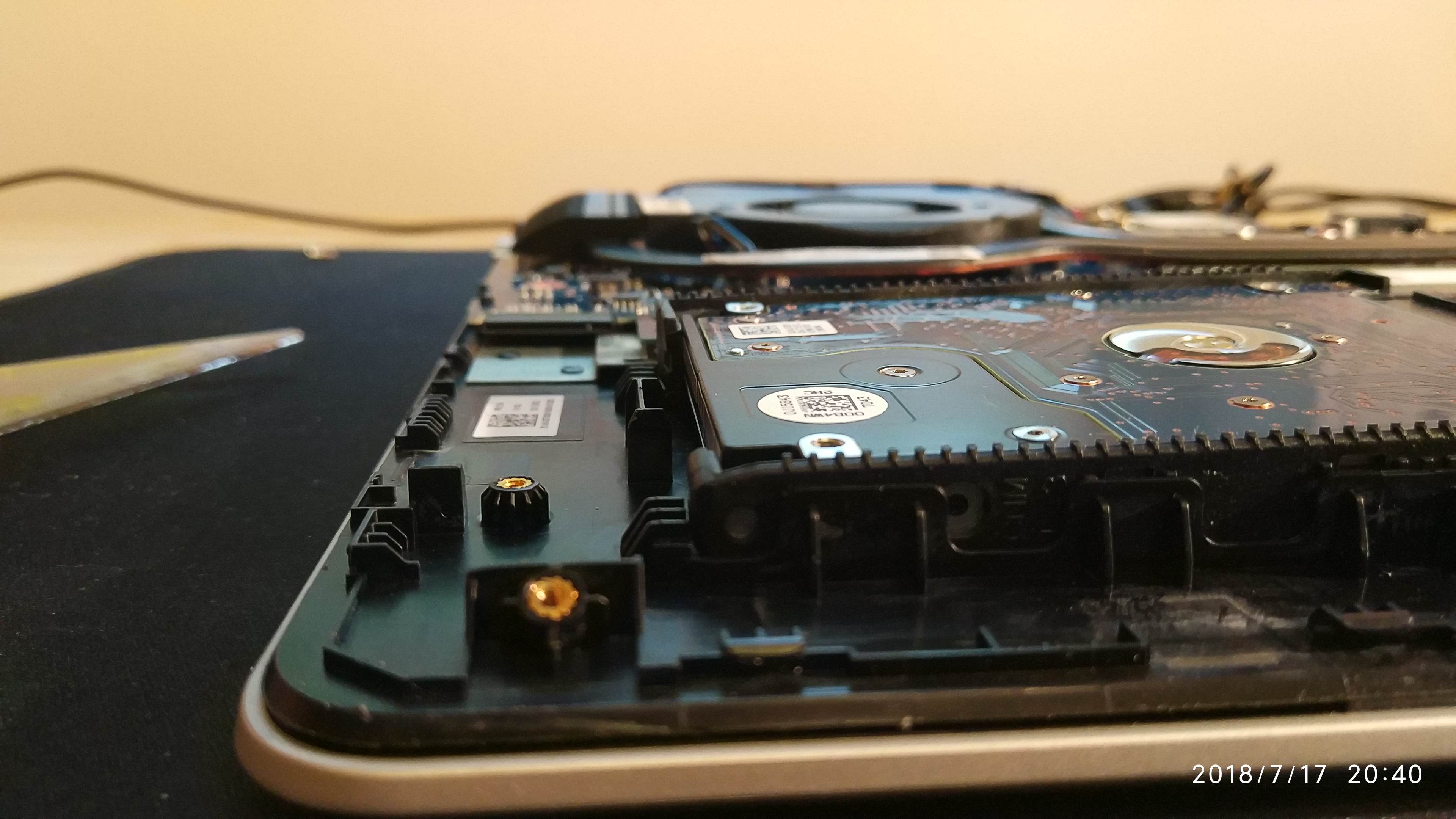

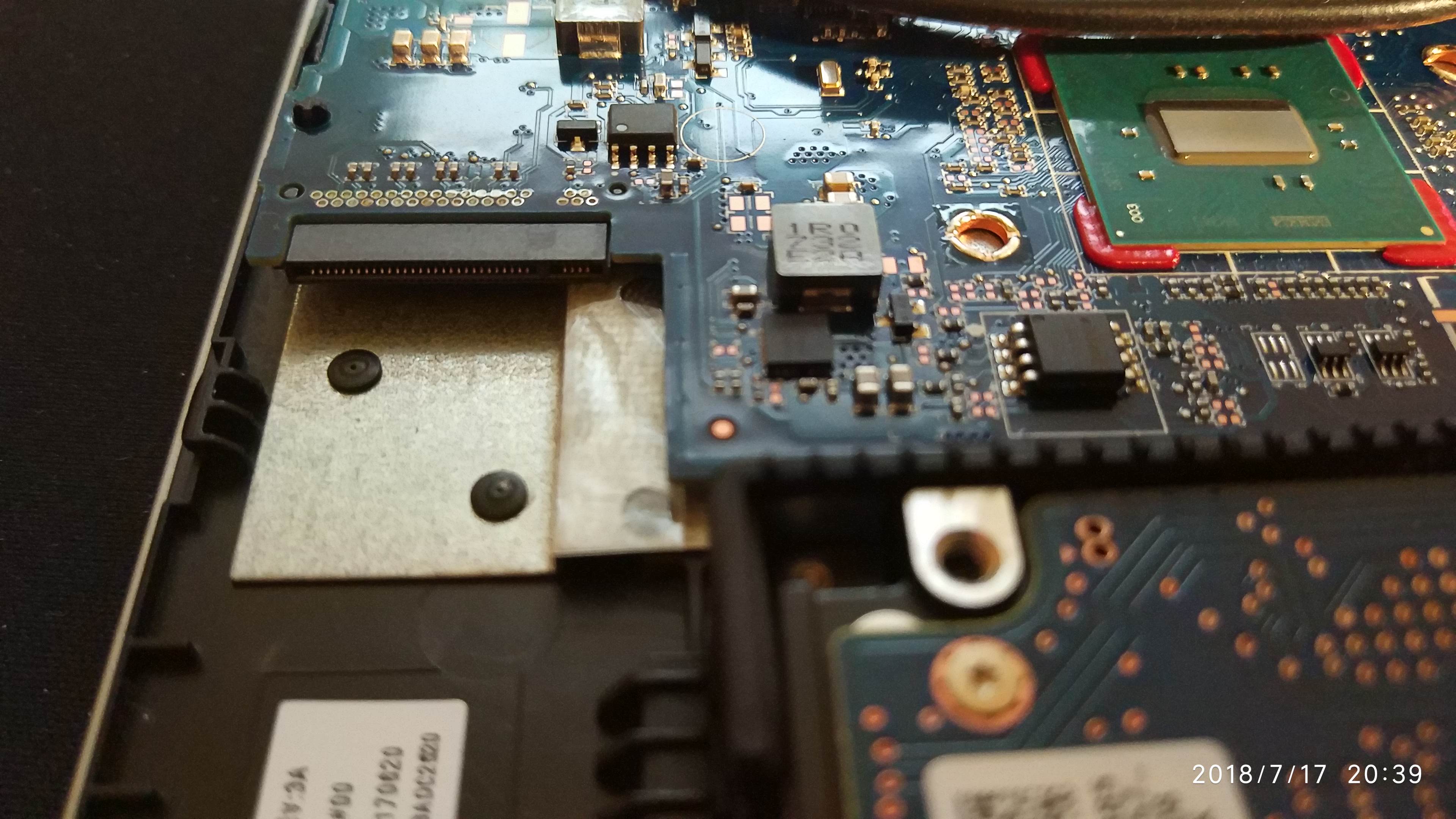

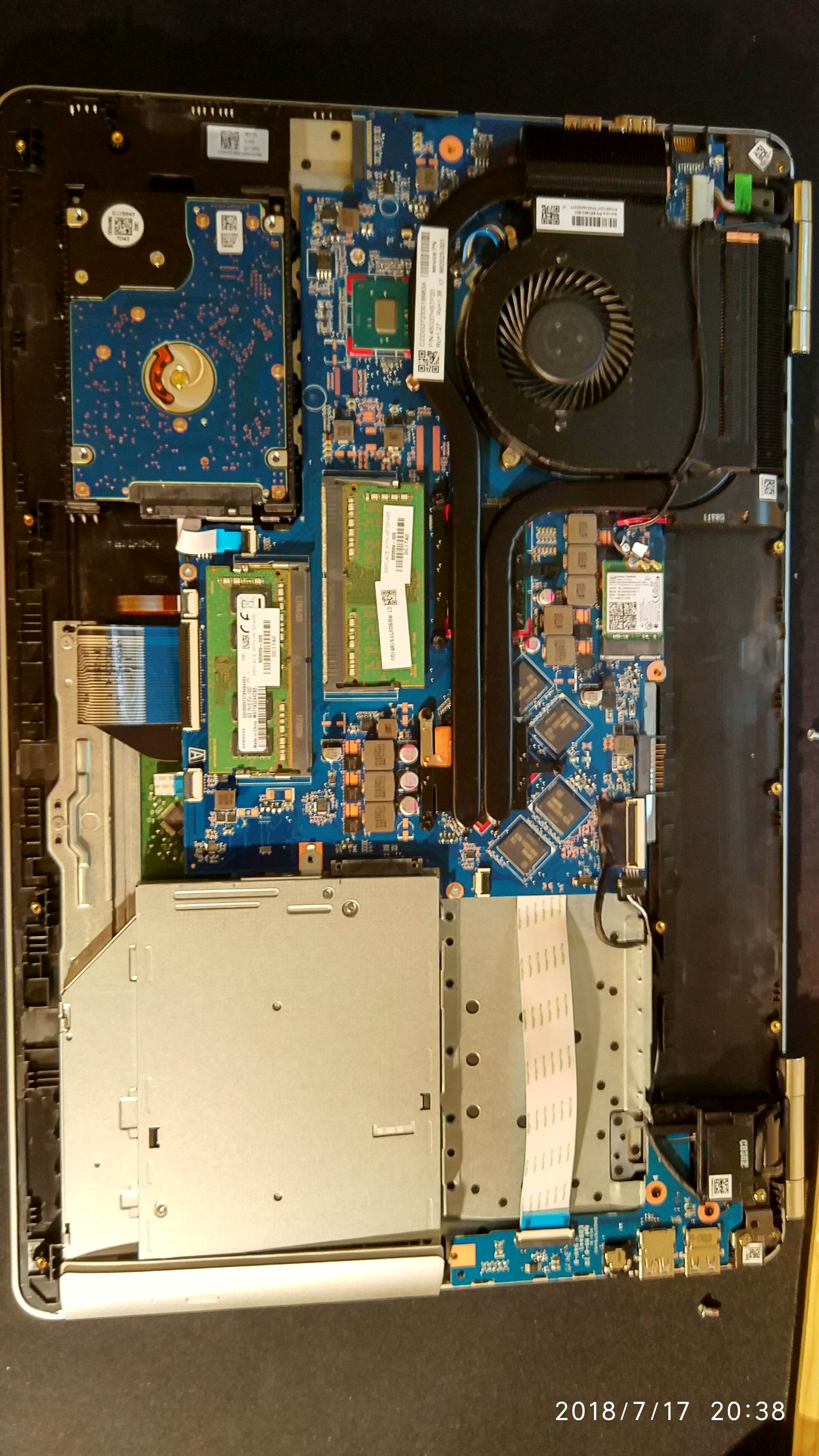

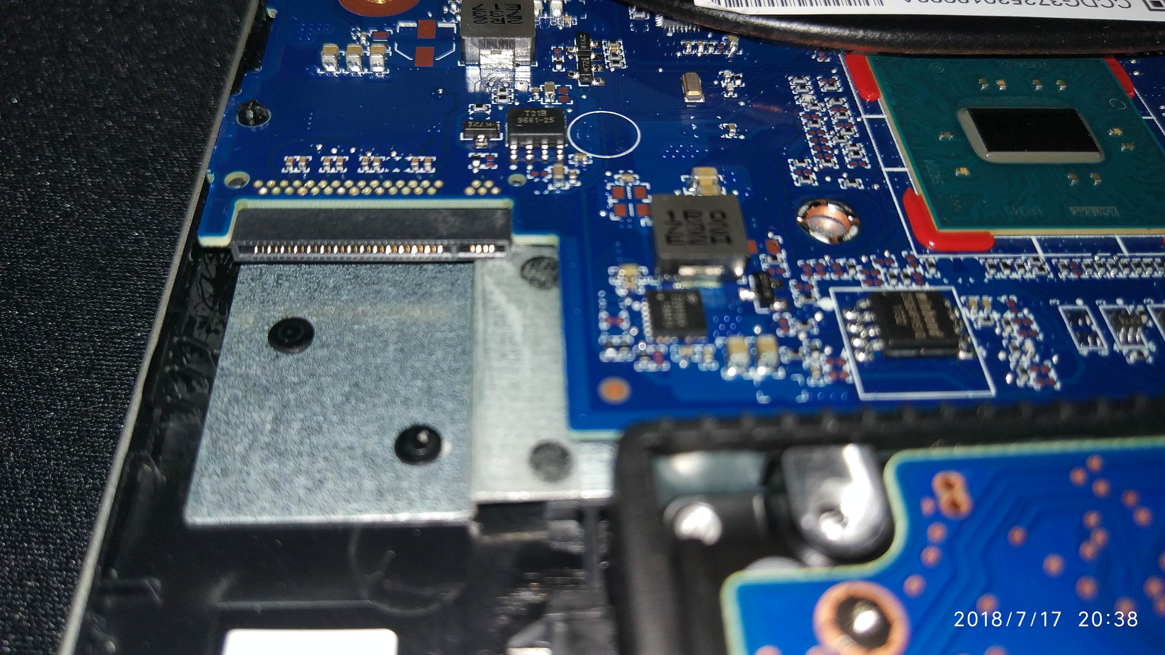

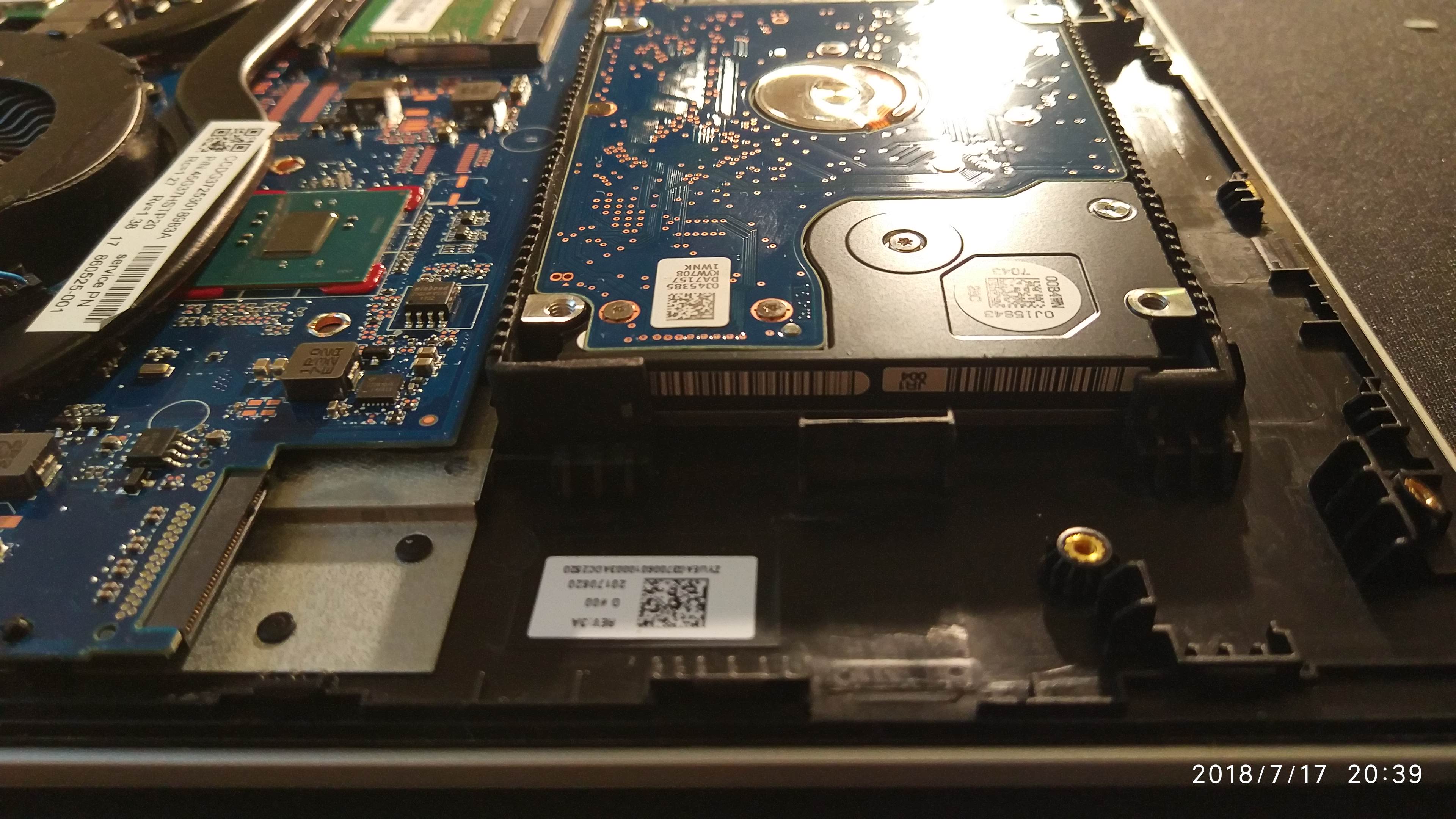

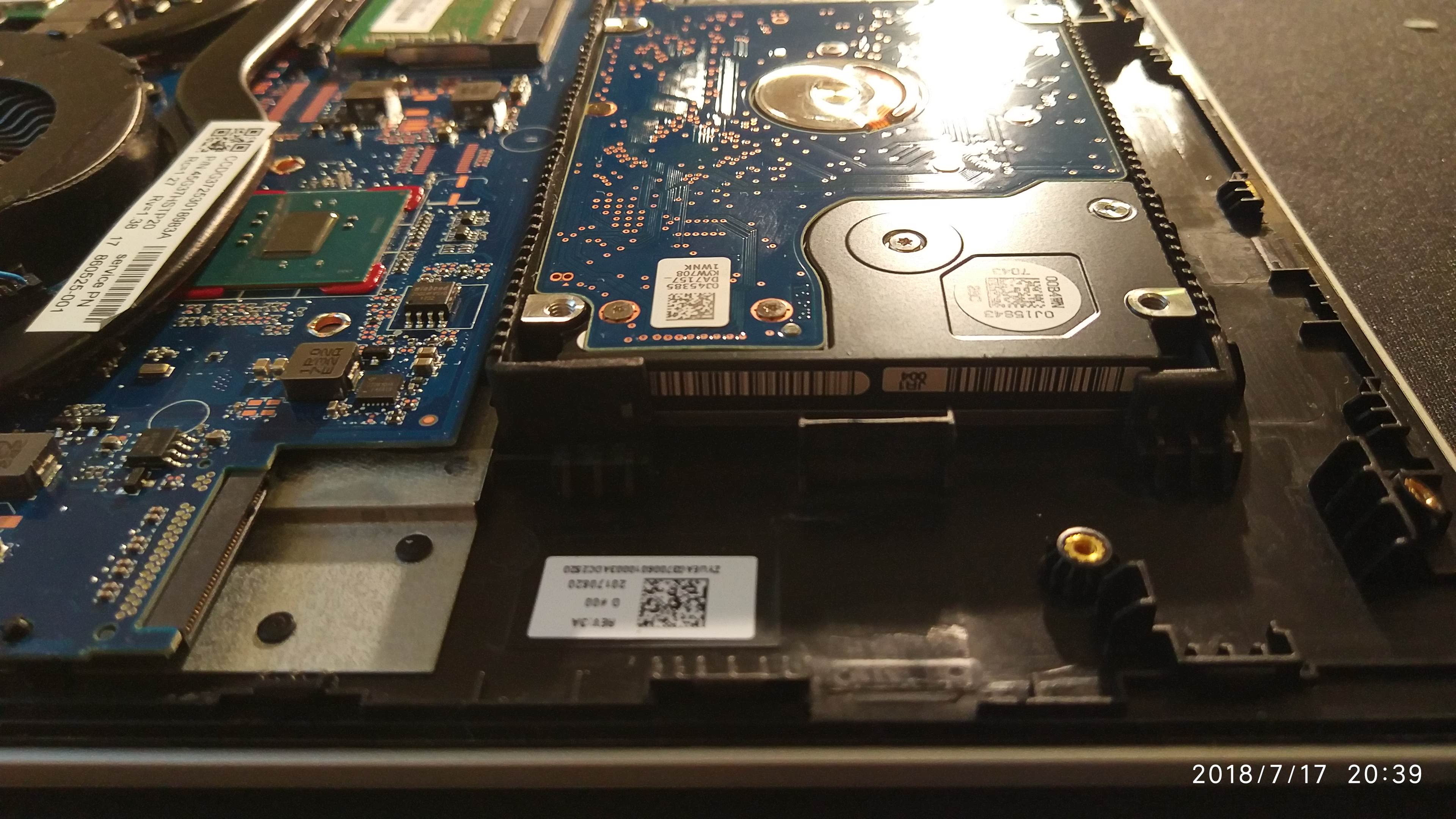

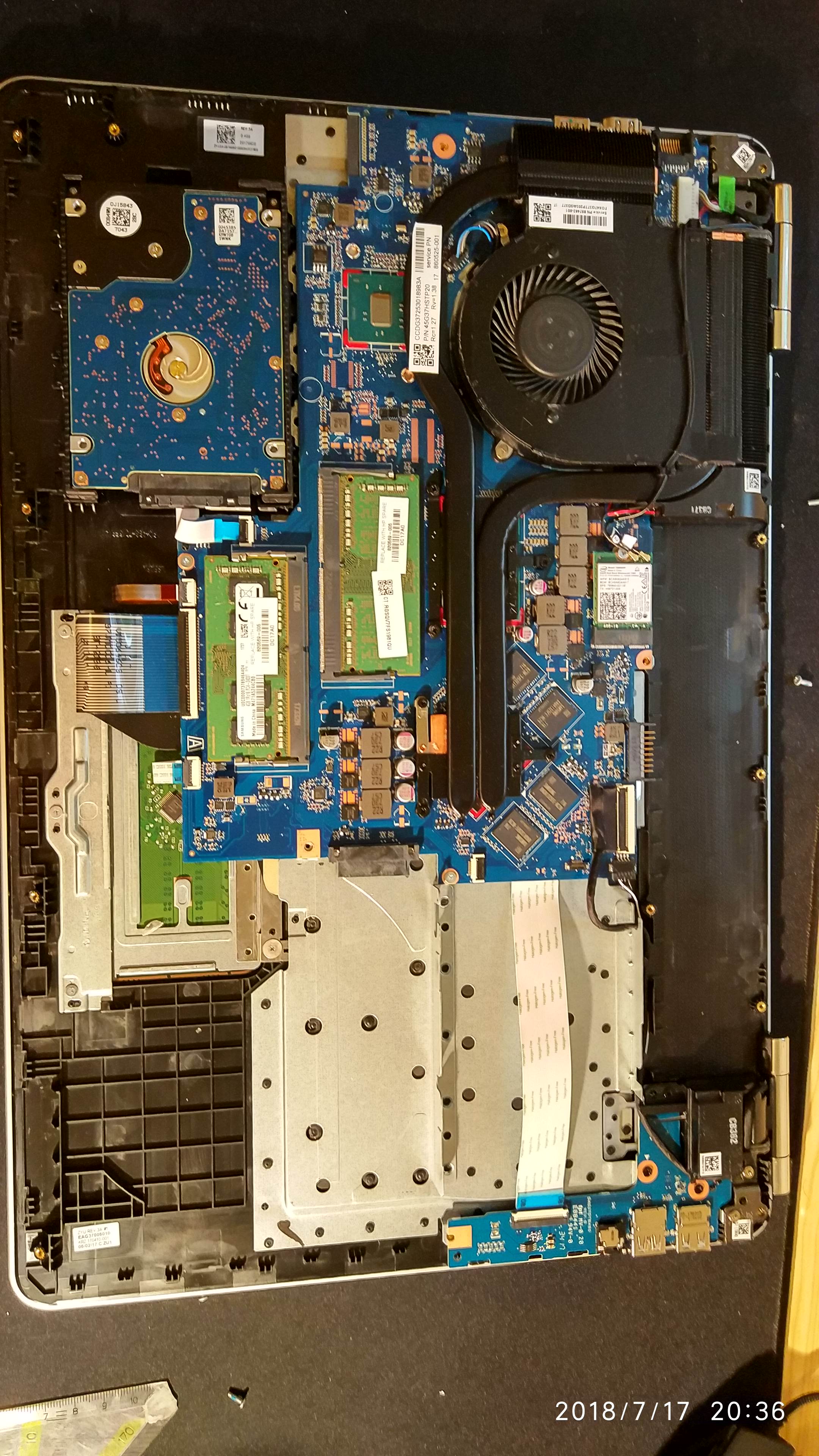

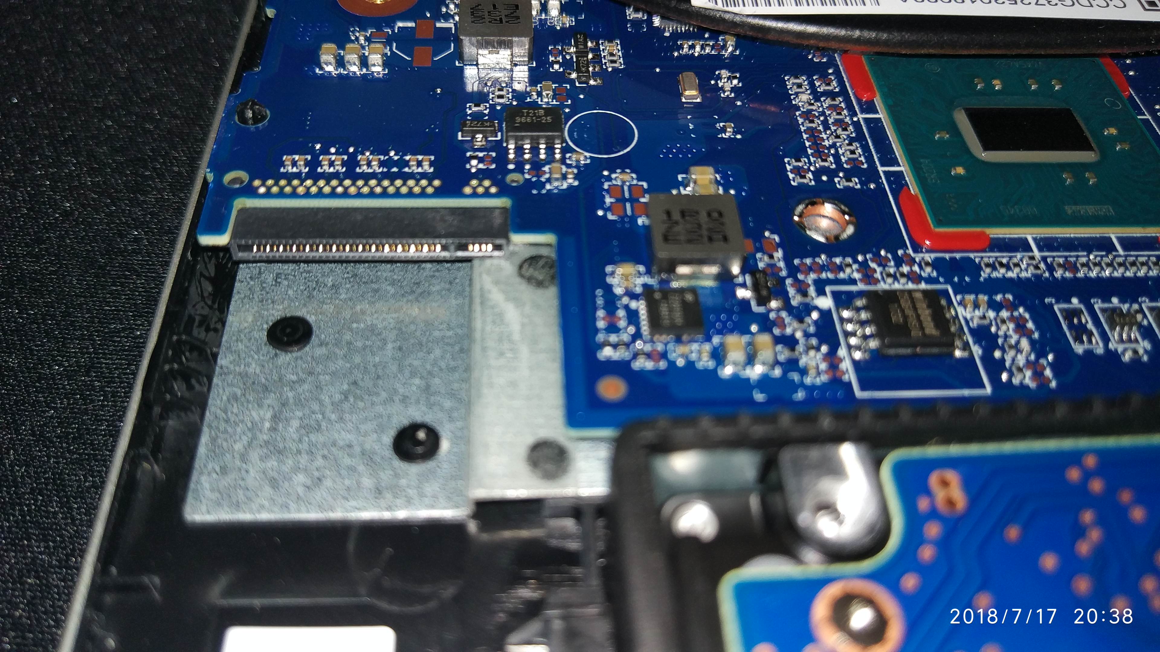

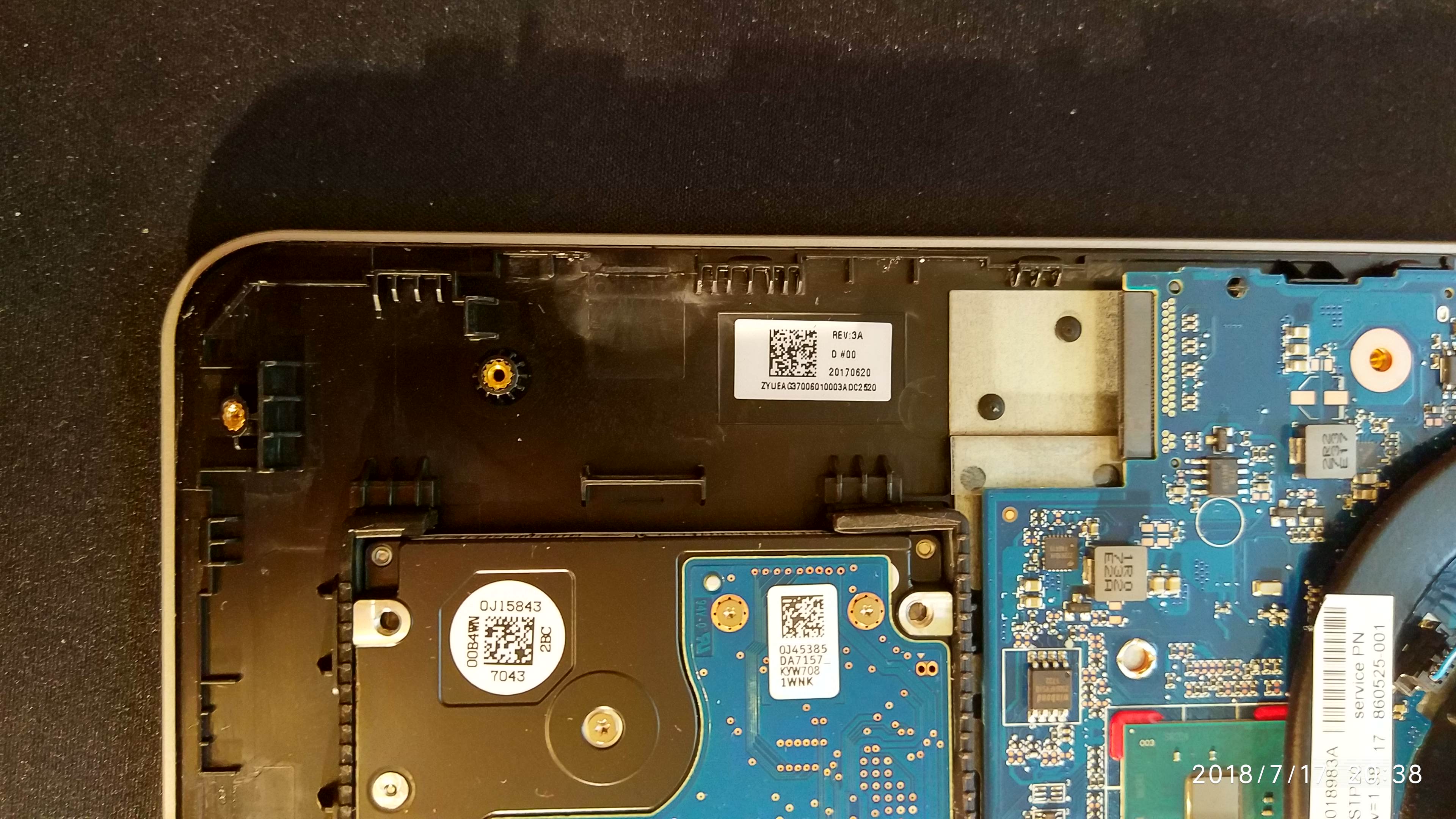

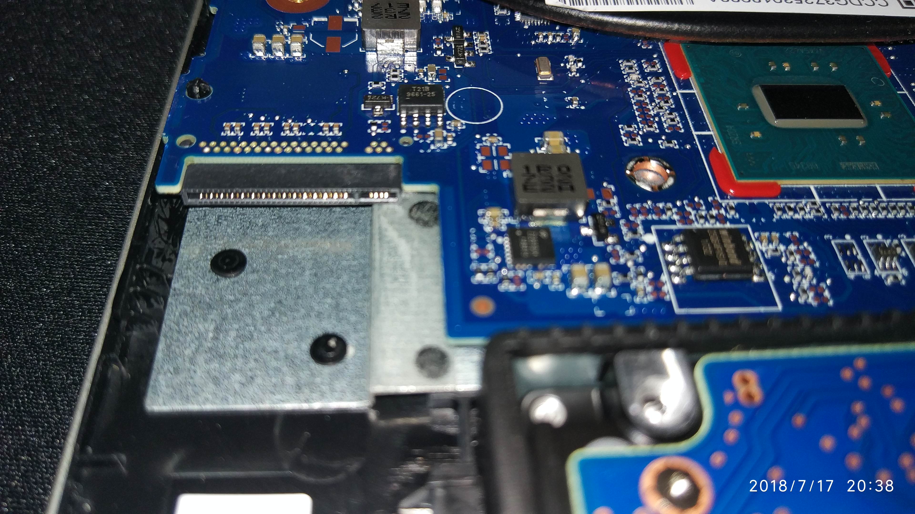

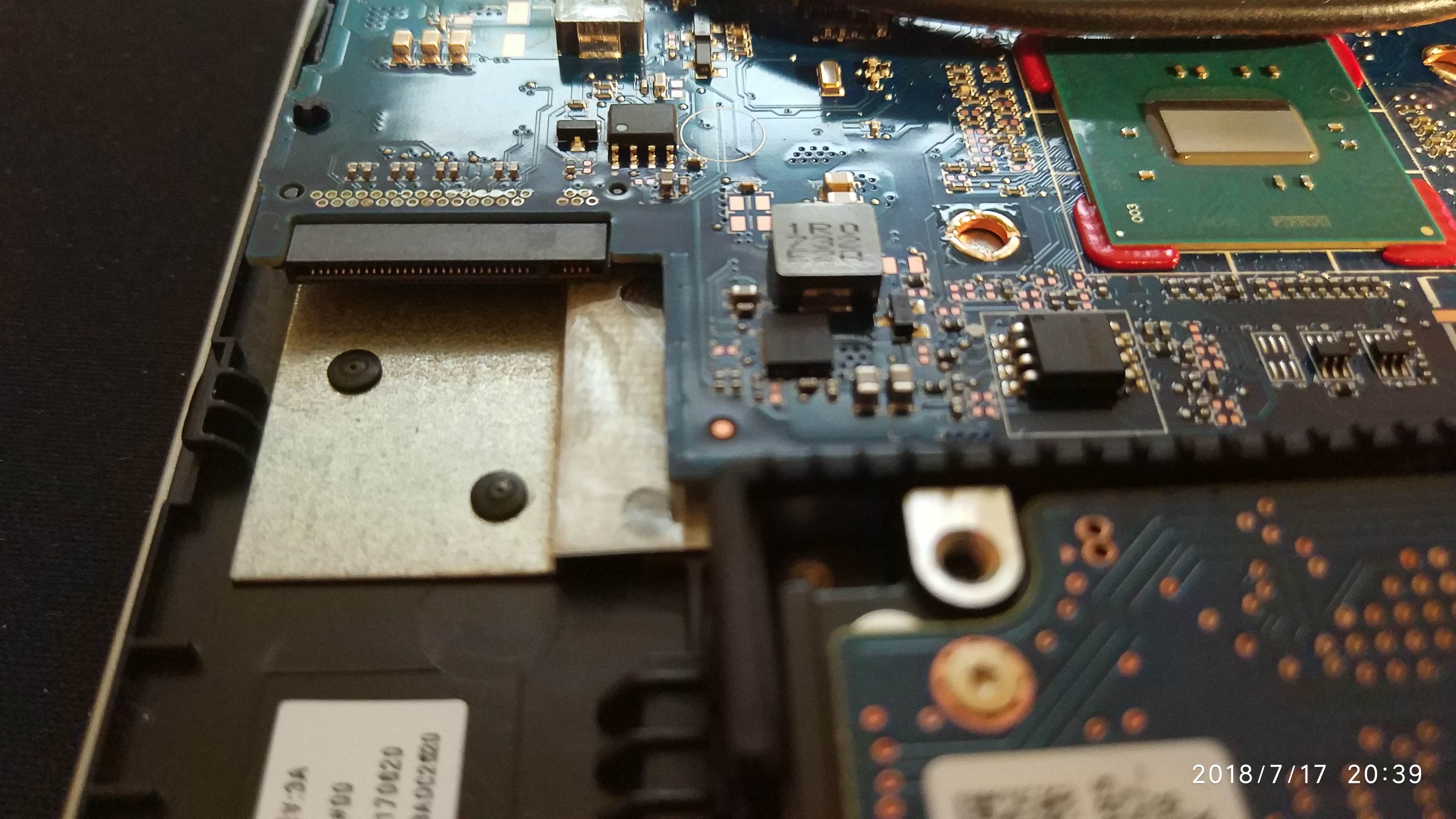

Moin zusammen!

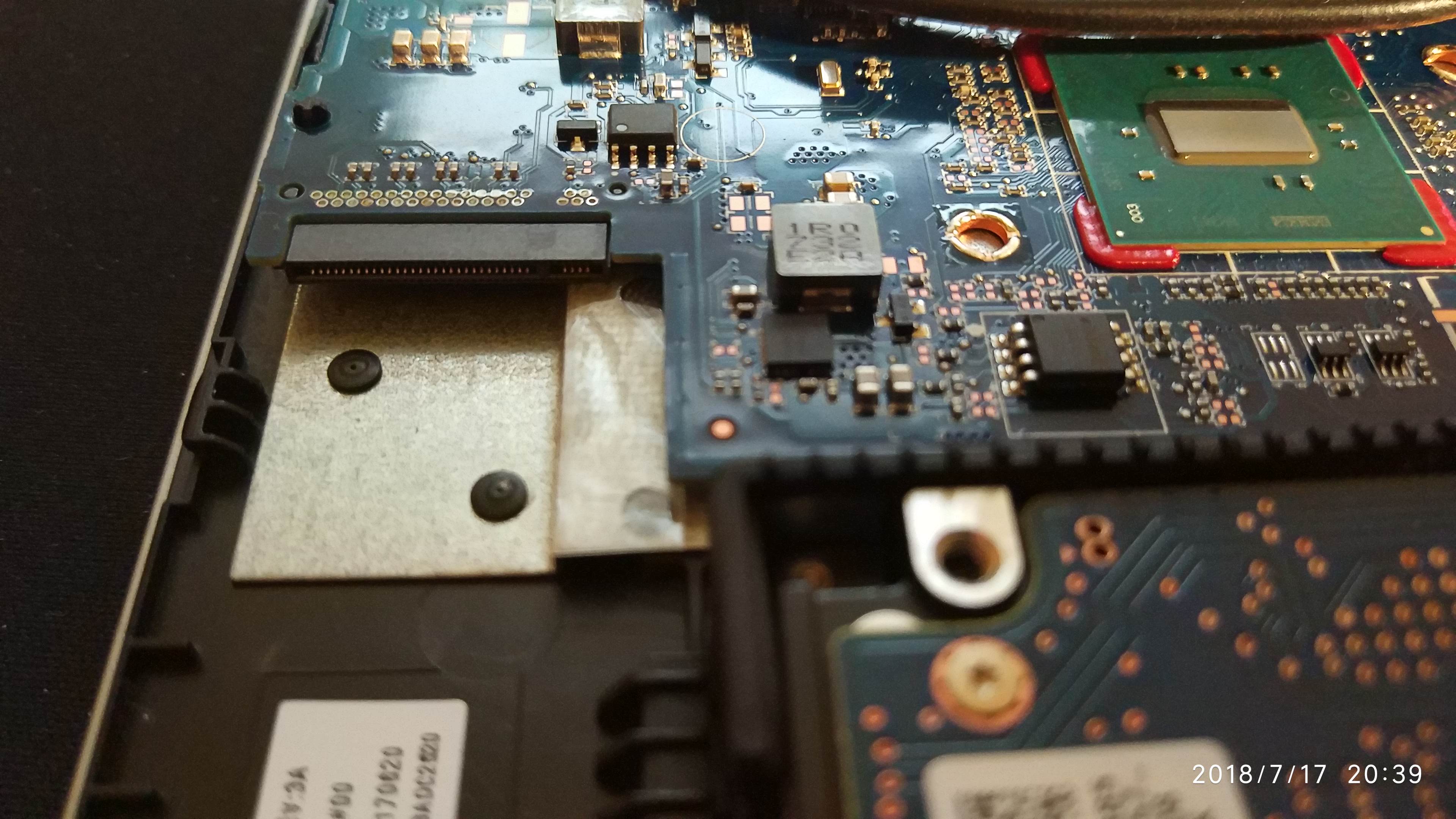

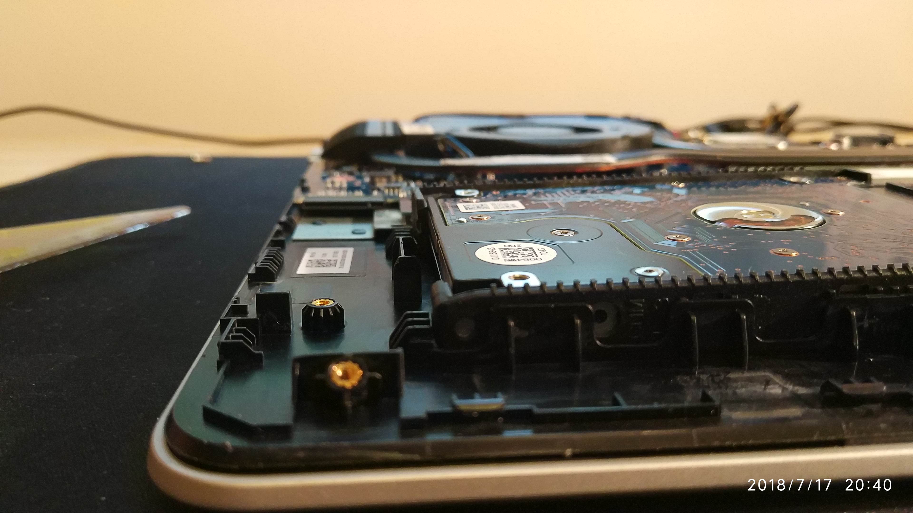

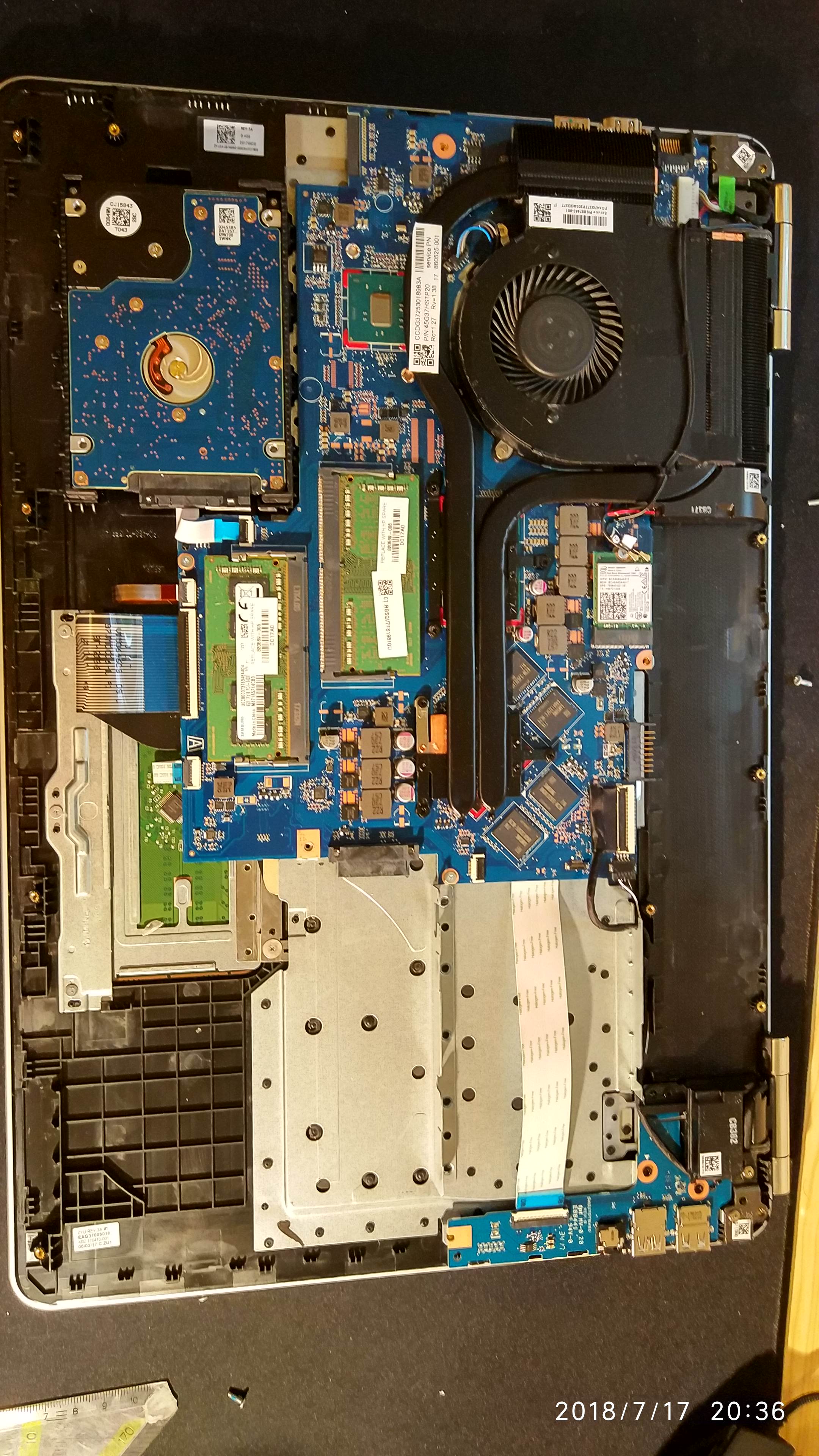

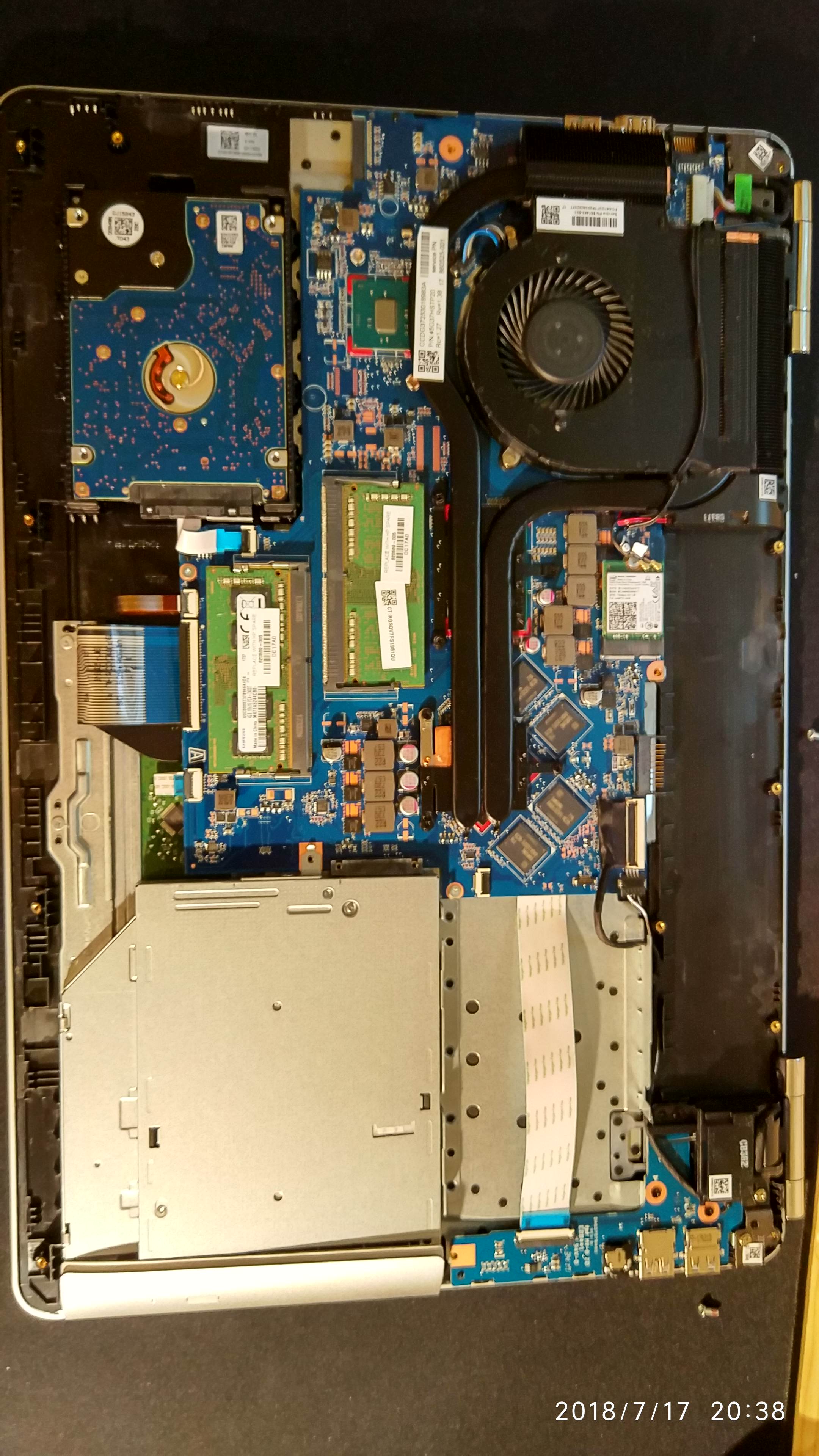

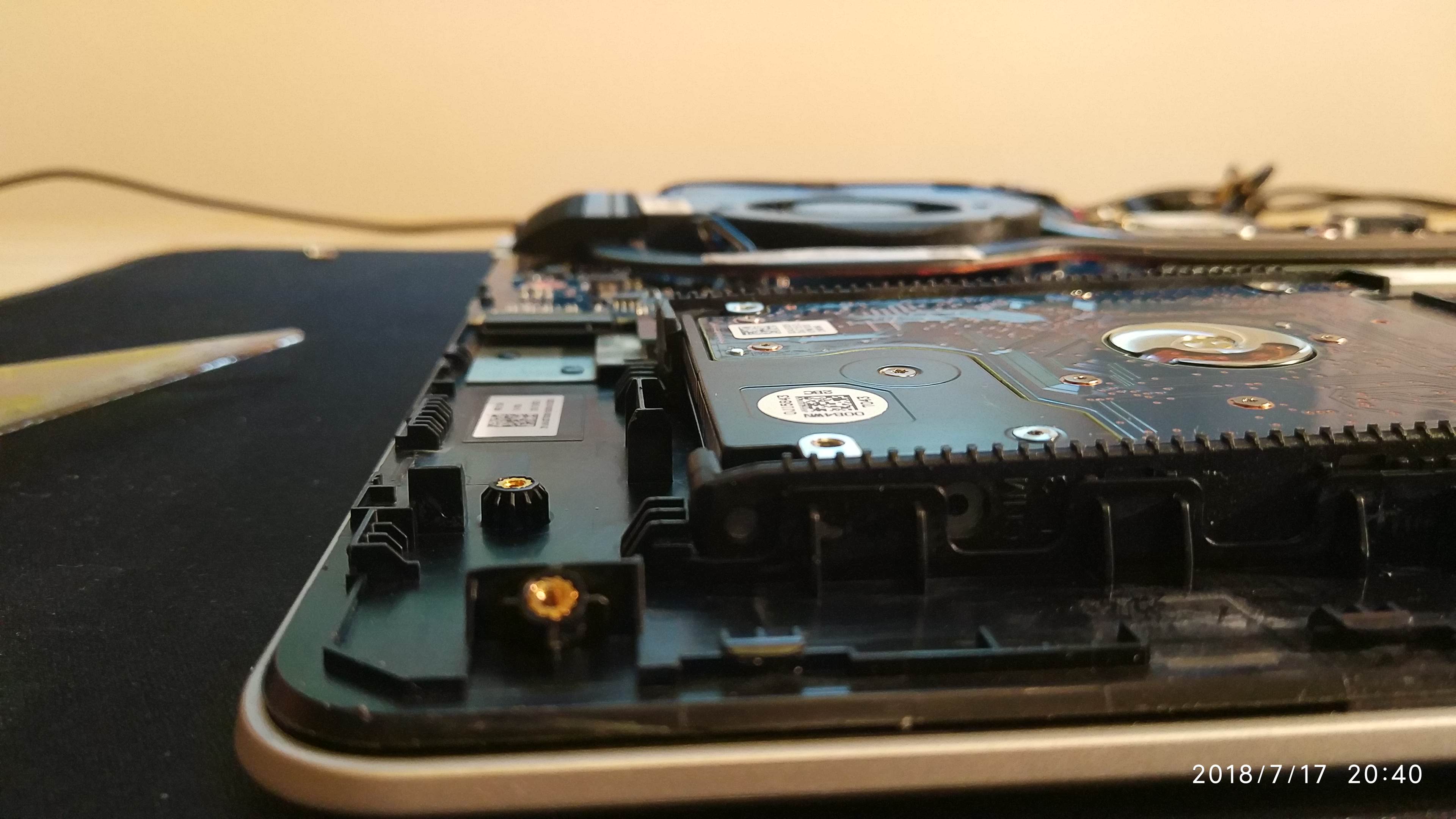

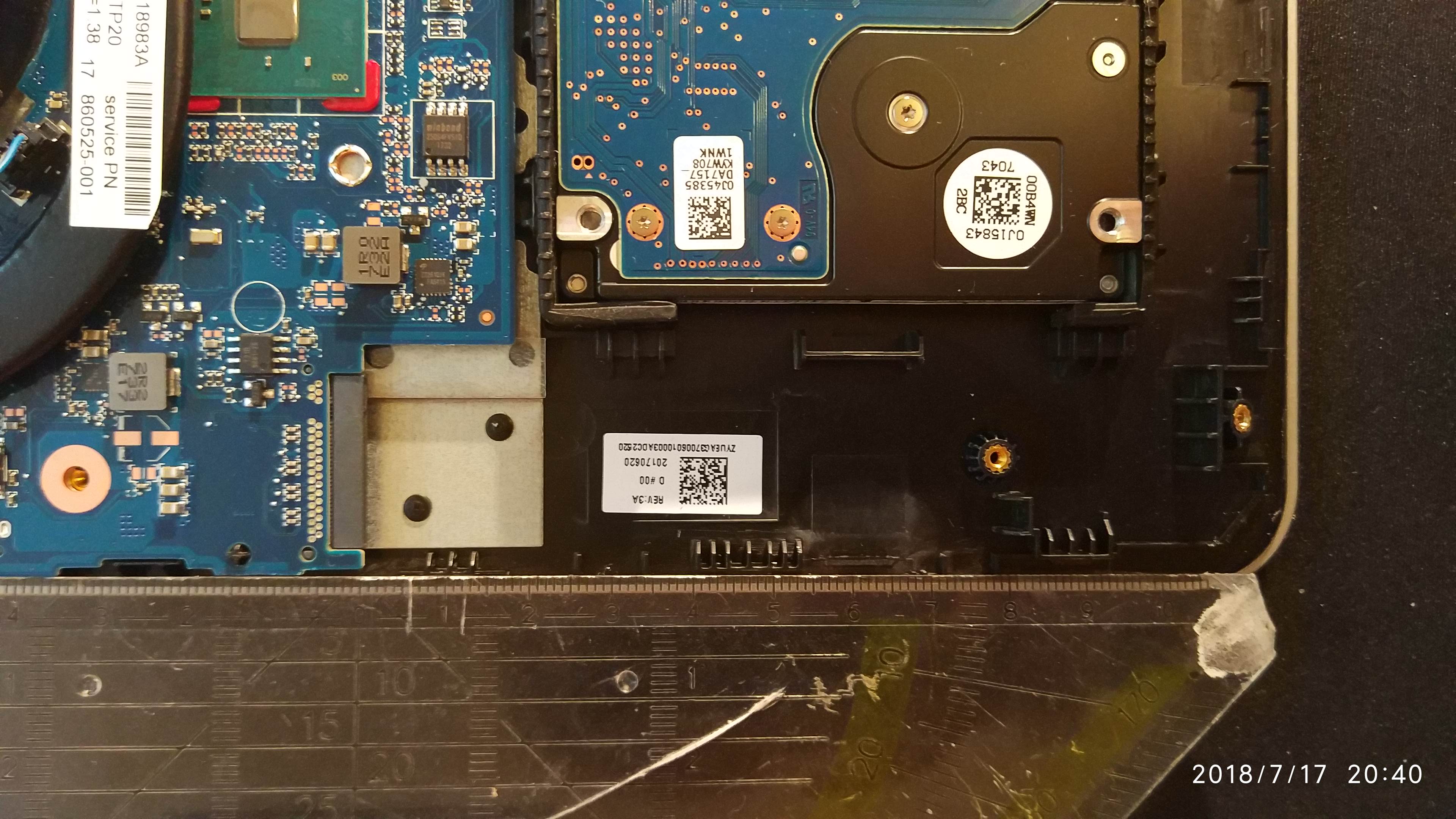

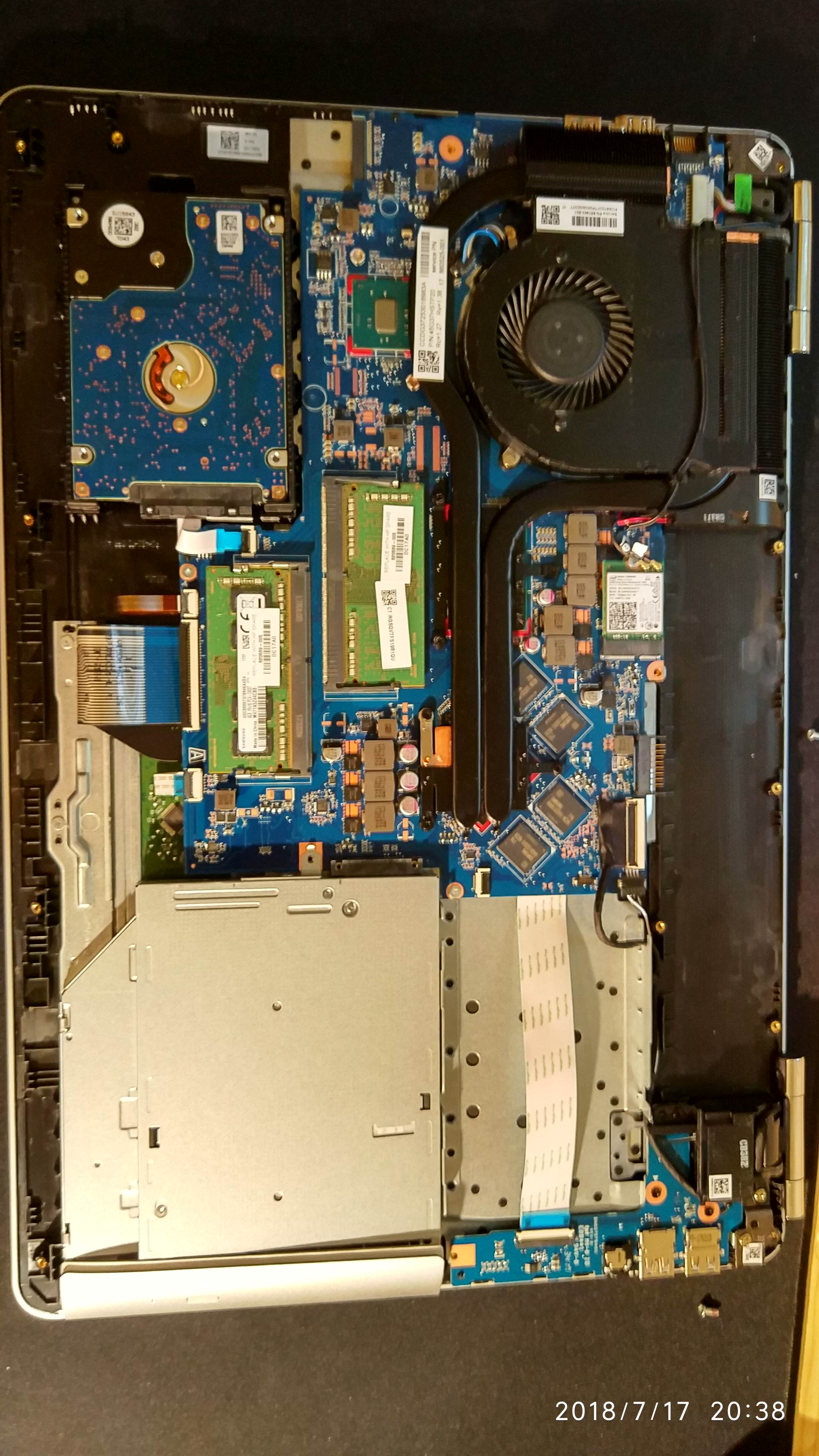

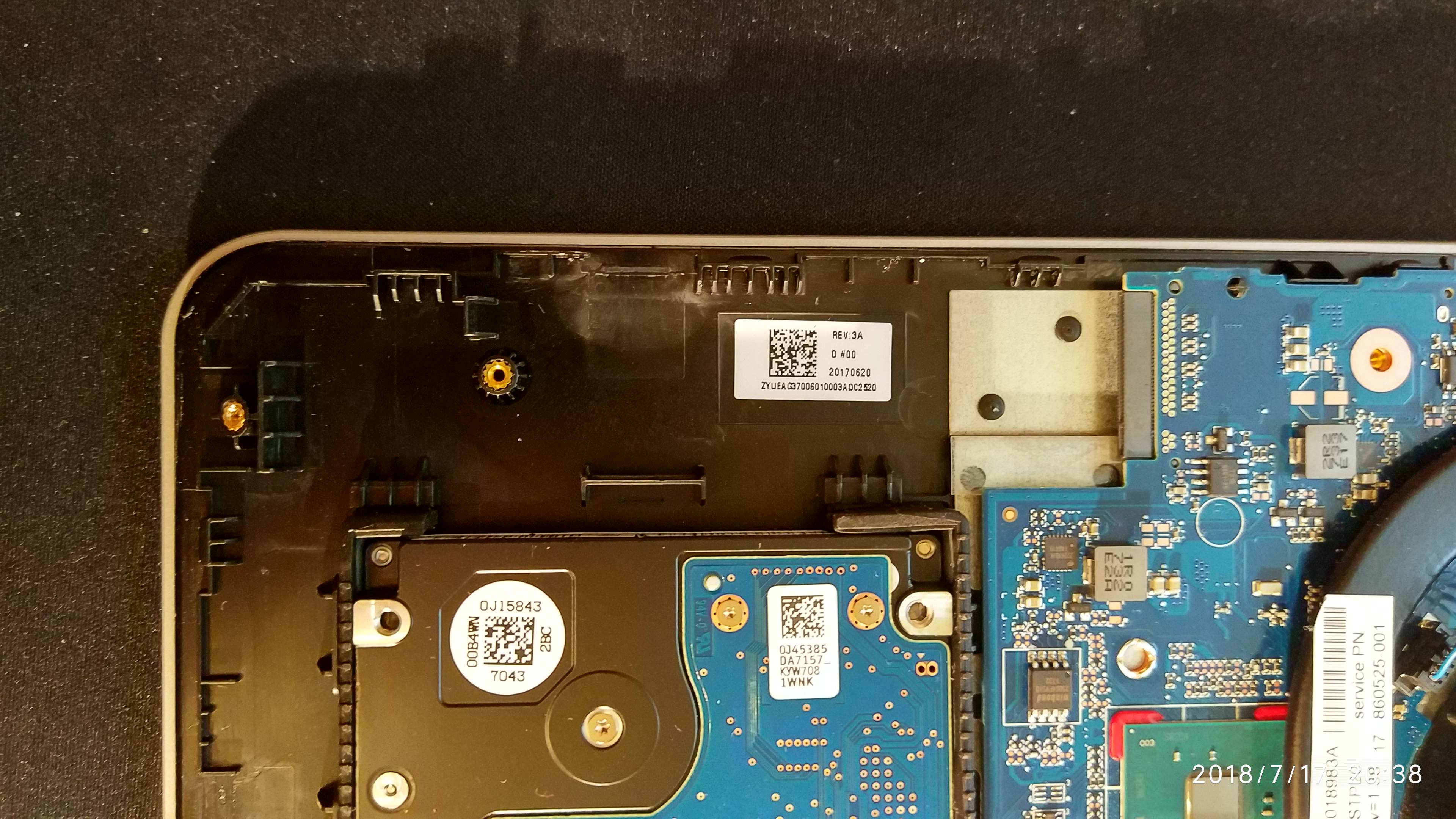

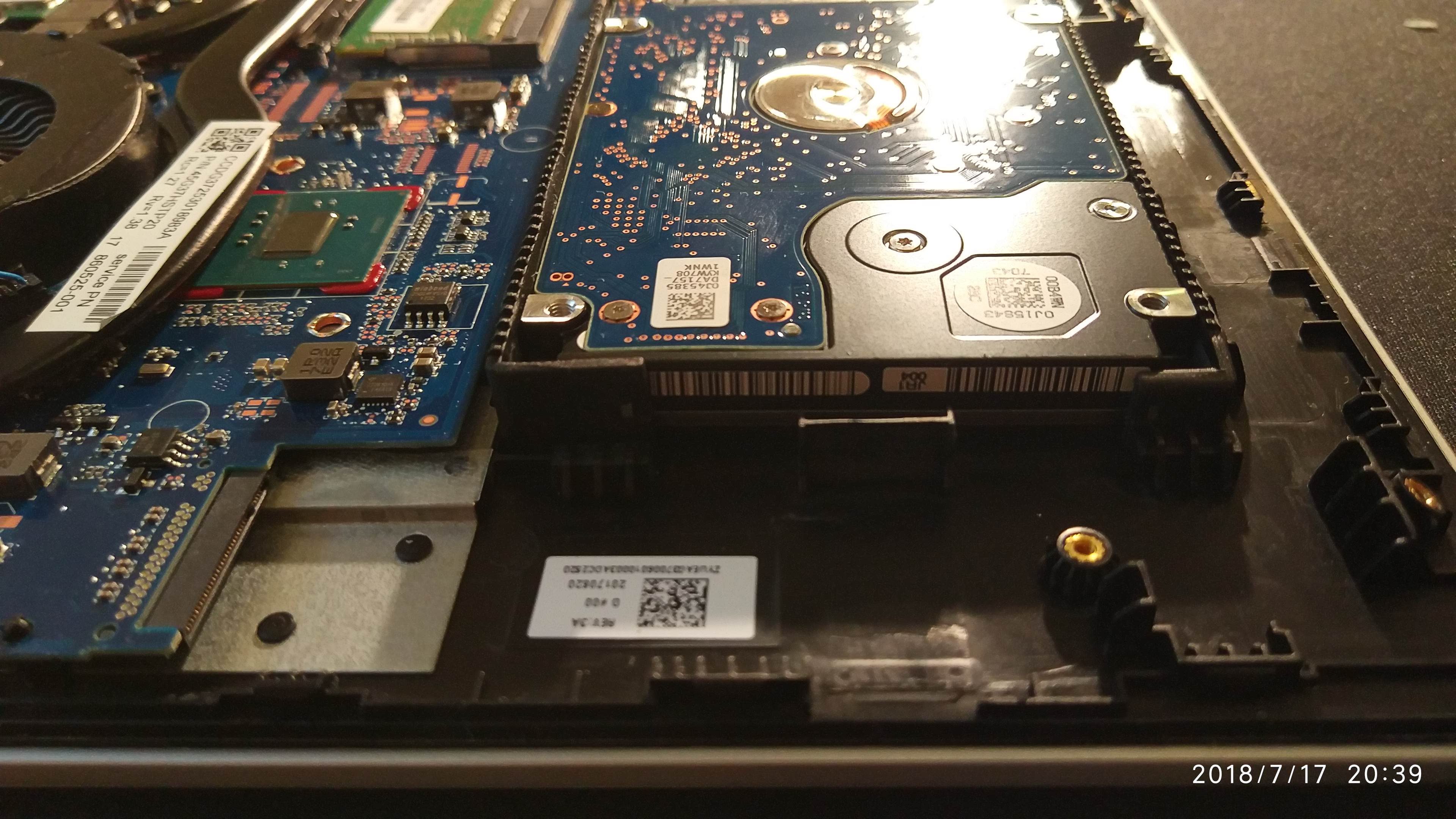

Ich habe ein Notebook, in dem Momentan noch eine HDD verbaut ist, aber ich würde gerne in das Notebook zusätzlich eine SSD einbauen. Auf dieser SSD sollen dann Windows und meine ganzen Programme und Spiele sein.
Das Notebook-Modell ist das HP Pavillion 17-ab004ng.
Jetzt geht es ja erstmal darum, welche SSD ich wie verbauen kann. Dafür habe ich vor kurzem bereits das Notebook geöffnet und Fotos von der Hardware gemacht:
IMG_20180717_203654_HDR.jpgIMG_20180717_203816_HDR.jpgIMG_20180717_203829_HDR.jpgIMG_20180717_203847.jpgIMG_20180717_203903.jpgIMG_20180717_203918.jpgIMG_20180717_204035.jpgIMG_20180717_204057.jpgIMG_20180717_204134.jpg

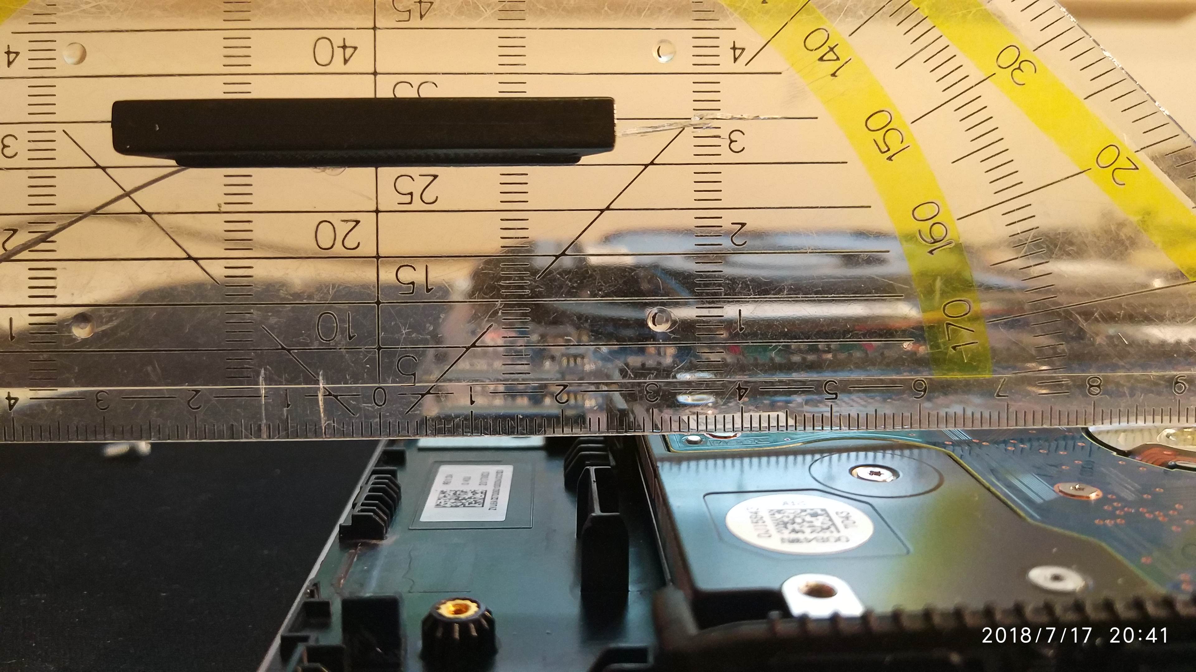

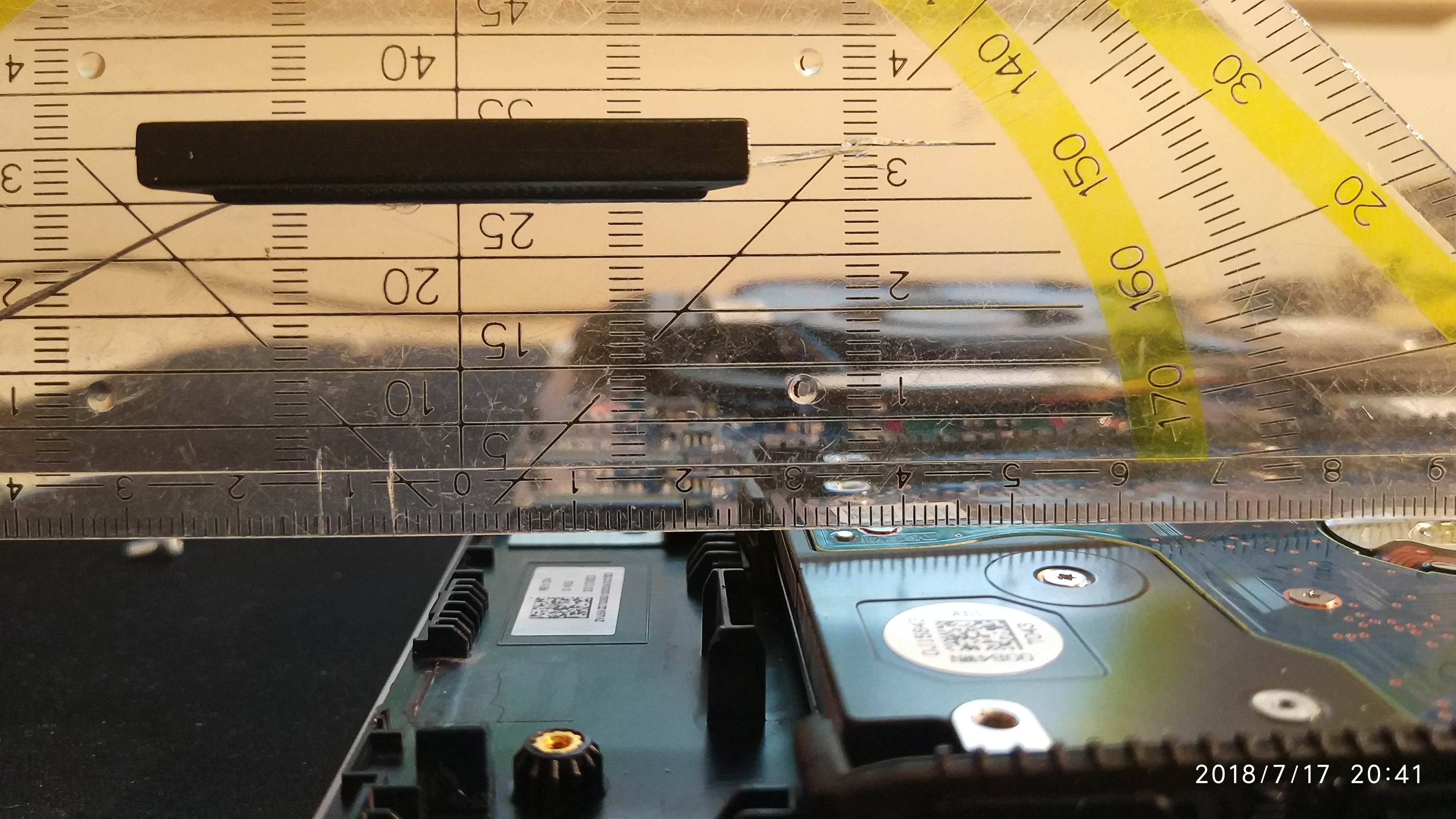

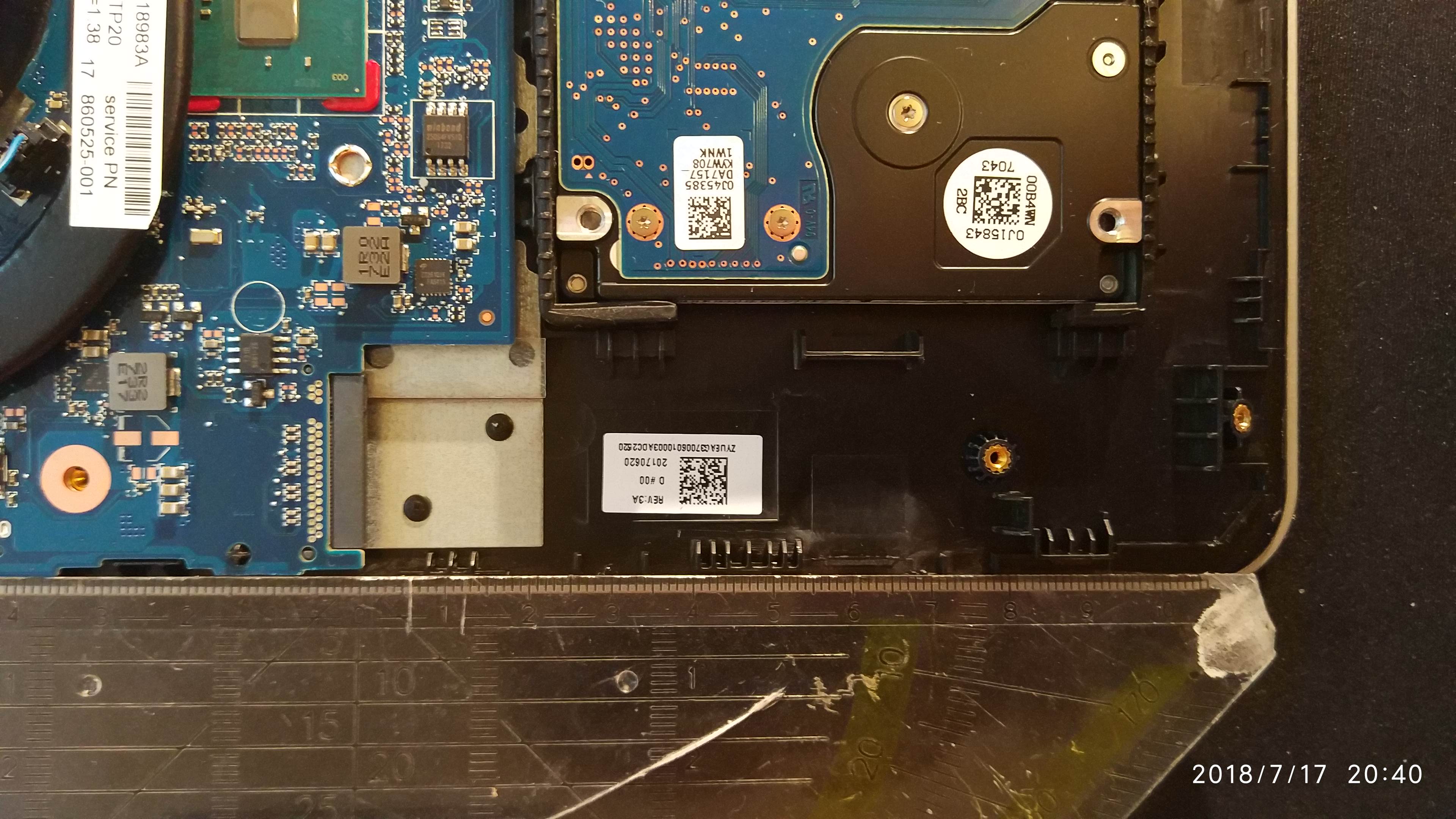

Ich denke, dass gut zu erkennen ist, dass neben der HDD ein Anschluss für eine M.2 SSD vorhanden ist. Außerdem habe ich mit einem Geodreieck den Platz ausgemessen und es müsste Platz für eine SSD mit den Maßen 22mm * 80mm sein. Zu den Kontakten habe ich mich ein bisschen im Internet informiert und es müsste ein M-Key Schnittstelle sein, oder nicht?
Dies bedeutet ja, dass ich mir eine M.2 SSD mit dem Formfaktor 2280 und M-Key Kontakten oder Key B+M Kontakten kaufen kann, richtig?
Wäre diese SSD dann die richtige für mich: https://www.mindfactory.de/product_...ce-M-2-2280-SATA-6Gb-s--3832430-_1214210.html ?
Es wäre super nett, wenn mir jemand sagen könnte, ob das alles richtig ist und ansonsten was verbessert!

Sieht auf jeden Fall auf den ersten Blick nach einem M2-Slot aus.
Ja ich denke die SSD sollte funktionieren.
Wichtig ist, dass du eine M2 Variante mit Sata ausgewählt hast.
Wenn da nur Windows und ein paar Programme drauf sollen, bin ich mit 128GB einverstanden. Wenn da auch noch das ein oder andere neue Spiel drauf soll, werden 128GB meiner Meinung nach zu knapp.
Also die Intenso würde ich eher nicht empfehlen, die ist nur billig, aber was die Performance angeht eine Wundertüte, weil man nie weiß was die Einkäufer der Handelsfirma Intenso da gerade besonders günstig einkaufen konnten und mit ihrem Label versehen haben. Man findet auch kein einzige FW Update für eine der SSD auf der Homepage von Intenso. Ich kaufen und empfehle nur SSDs von NAND Herstellern oder deren Tochterfirmen und da auch möglichst die mit DRAM Cache, denn von den anderen sollte man im Alltag nicht zu viel erwarten:
Ich habe keine Lust das Handbuch rauszusuchen, aber ich wäre davon ausgegangen, das nvme nicht funktioniert und das Notebook nur M2 mit Sata kann.
Wenn du dir das Notebook bei Geizhals ansiehst, steht in der Beschreibung: "Freie Slots: 1x M.2 PCIe (2280/M-Key)".
Zudem ist der abgebildete Anschluss tatsächlich ein M-Key. Also PCIe x4 (oder SATA).
Ich komme also zu dem Schluss das eine PCIe SSD auf jeden Fall, eine SATA SSD nur eventuell passen würde.
Das Teil hat doch eine Skylake-H CPU und damit hat der Chipsatz auch genau PCIe 3.0 Lanes um 4 davon auch an den M.2 Slot zu legen, zumal es ja nur einen gibt.
Laut Heise hat das Ding einen M2 PCIe-Anschluss intern. Demzufolge würde ich eine NVME-SSD 2280/M-Key nehmen. Nur scheint das in den technischen Details bei HP nirgends aufgeführt zu werden. Aber im englischen Handbuch S. 44 wird der M2-Steckplatz erwähnt. Im Deutschen nicht, weil das Ding im deutschprachigen Raum wohl nur mit einer HDD verkauft wird..
Abgesehen davon ob es geht oder nicht, denke ich nicht das jemand der sich die billigste Intenso SSD und dann auch noch in nur 128GB raussucht, den Aufpreis für eine NVMe SSD bezahlen wird.

M.2 ist nur der Name bzw. die Bauform des Steckplatzes/Anschlusses. (SSDs gibt es in ganz verschiedenen Bauformen.)
Dieser kann über eine SATA oder PCIe Schnittstelle an den Rest des Rechners angebunden sein und es können zudem unterschiedliche Übertragungsprotokolle genutzt werden, AHCI oder NVMe.
Nicht jeder M.2 Steckplatz kann automatisch beides. In deinem Fall wird eine PCIe/NVMe SSD ziemlich sicher funktionieren. Bei einer SATA/AHCI SSD ist das zumindest fraglich.
Ich sehe bereits die nächste "Schwierigkeit" anrollen, denn auf den Bildern sieht es nicht so aus als wäre eine Befestigungsschraube vorhanden.
Diese müsstest du auch noch besorgen, aber frag mich nicht nach der passenden Größe.
SATA ist die Schnittstelle und die allermeisten 2.5" SSD haben eine SATA Schnittstelle, es gibt aber auch ein paar mit SAS oder U.2 Anschluss. SATA SSDs sind aber nicht auf den 2,5" Formfaktor beschränkt, die können auch im mSATA und M.2 Formfaktor daherkommen, denn M.2 ist ein Formfaktor und eben keine Schnittstelle, wie es leider oft zu lesen ist. M.2 würde früher als Next Generation Form Factor (NGFF) bezeichnet, was in der Hinsicht auch eindeutiger war. M.2 unterstützt viele Schnittstellen, auch z.B. USB und Firewire, aber bei M.2 SSDs ist nur SATA oder PCIe üblich und während die SSD immer nur eine von beiden Schnittstellen unterstützen, bieten die meisten M.2 Slot beides an, aber eben nicht alle. Daher muss man darauf achten das die Schnittstelle der SSD zu der des Slots passt.
