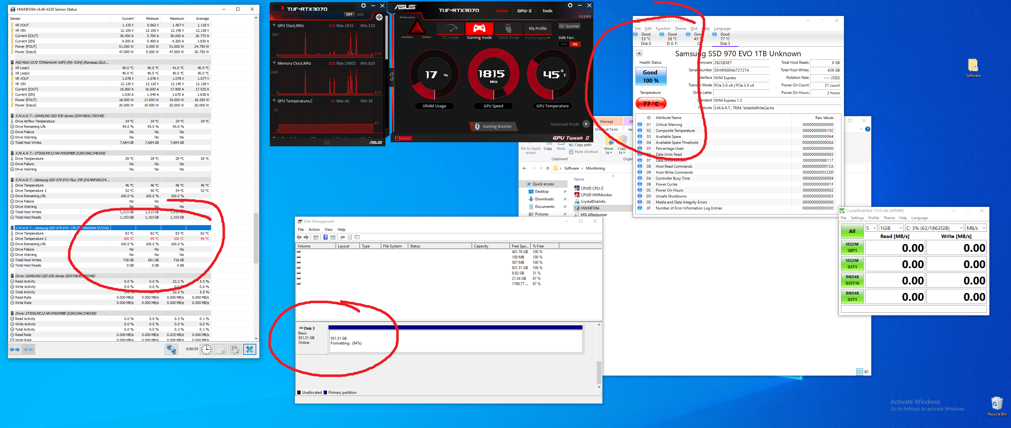

Einfache Sache, meine SSDS werden zu heiß. Ich wollte hier einmal nachfragen, ob es Probleme bei dem Tomahawk Board gibt bzgl des Luftstroms oder auch der SSD-Kühler. Zwei werden standardmäßig mitgeliefert und ich habe beide benutzt, die Folie dabei entfernt.
Die 1TB EVO ist gestern beim Formatieren knapp 80°C bzw. 100°C heiß geworden. Mit CDM Realwertbenching bei 5 Sekunden Intercallen ist die 1TB EVO wieder sehr heiß geworden und auch die 2TB EVO+ kaum auf 70°C+. Im Vergleich dazu hat meine GPU 45°C im Normalbetrieb, ohne dass die GPU-Lüfter überhaupt laufen, nur die Gehäuselüfter.
Ich habe das Problem gestern im SSD Subboard mit Screenshots geschildert:
https://www.computerbase.de/forum/threads/samsung-evo-1tb-zeitweise-bei-100-c.2007186/
3. Lösungsversuche
Ich habe den Kühler-Kontakt überprüft, überprüft ob die Folien der Wärmeleitpads auch entfernt wurden und die Samsung SSD Treiber, sowie Magician installiert, um Auslesefehler der Temperatursensoren auszuschließen.
Anbei ein Screenshot.
Ich würde mich über Erfahrungswerte speziell auch Besitzer dieses Mainboards freuen.

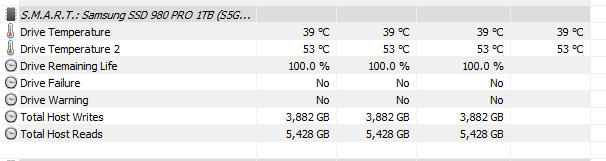

So sieht meine 980pro nach HWiNFO64 starten aus:

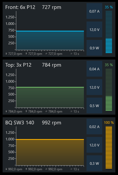

Unter Last, da die aufgeteilt wurde auf 3 eigenständige Laufwerke peakt sie gerne mal die 64°C seitdem auch im Idle meine Lüfter auf den 2x 360mm Radiatoren (oben + unten), Vorne Push/Pull, oben nur Push
Vorher waren war der hintere 140er auf 0 RPM und die Radiatoren-Lüfter auf 300 RPM eingestellt, dass kommt jedoch meiner 980 pro nicht gut. Leise ist mein System immer noch im idle/last, keine Frage. Selbst die Pumpe auf 4827 RPM höre ich nicht raus.
