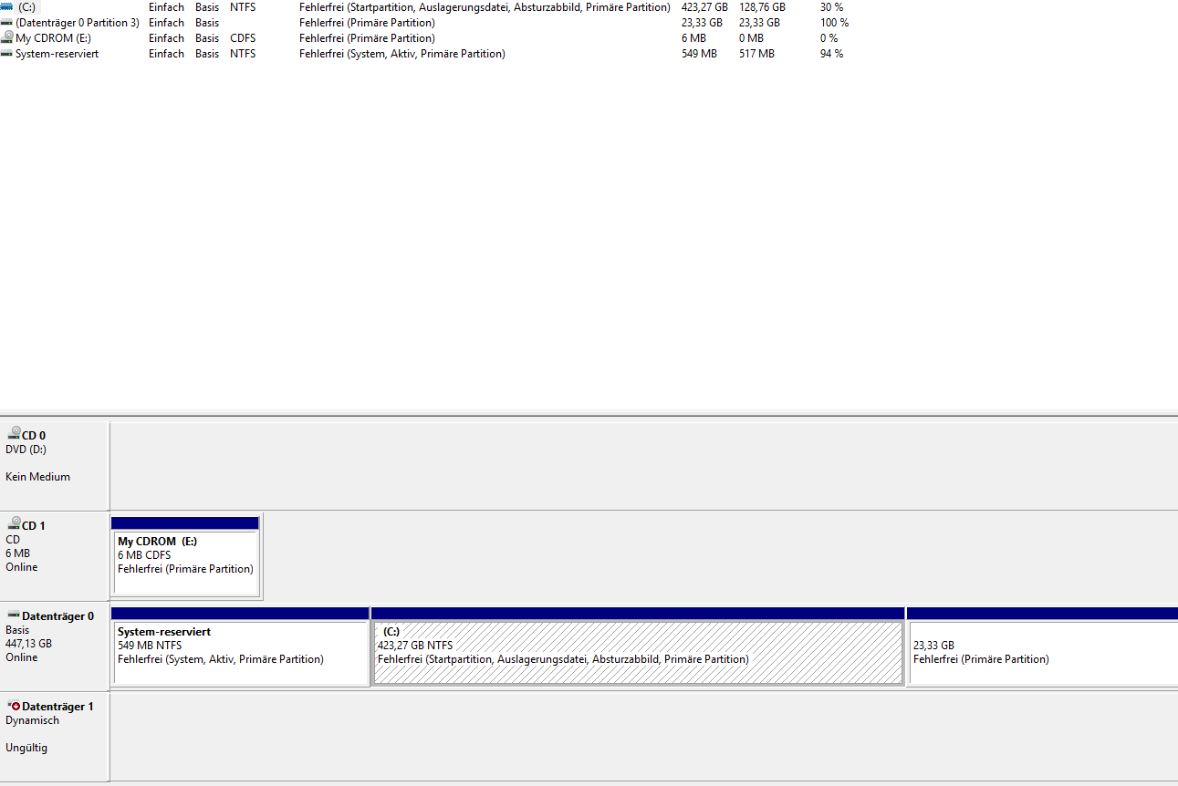

Schließe mal die SSD über den Adapter an und Suche anschließend über das Startmenü nach 'Computerverwaltung' klicke dort dann links in der Navigation auf 'Datenträgerverwaltung' und poste mal ein Screenshot davon.

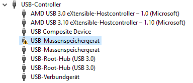

Evtl. auch mal im Gerätemanager schauen, ob ggfs. ein Treiber fehlt oder ein Konflikt vorliegt.
Was ist dieser dynamische Datenträger 1, der als ungültig gekennzeichnet ist?
vermutlich die HDD am Adapter. Kann mir sonst jedenfalls nichts anderes erklrären
Dann scheint der Adapter ja die HD gar nicht korrekt an Windows durchreichen zu können. Ein deutliches Indiz dafür, dass die Stromversorgung nicht stimmt.

Bitte nochmal einen Screenshot vom Adapter im Gerätemanager
Also außer C, dem Adapter und dem DVD-Laufwerk ist nichts angeschlossen
Falls du das mit dem Screenshot meinst... Ich weiß nicht, was davon was ist
Genau das... und jetzt nochmal den USB-Massenspeicher mit dem gelben Warnsymbol öffnen und einen Screenshot davon....
