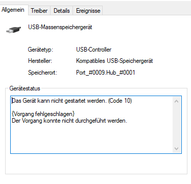

Genau das... und jetzt nochmal den USB-Massenspeicher mit dem gelben Warnsymbol öffnen und einen Screenshot davon....
Ah. Jetzt weiß ich, was du meintest

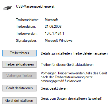

da scheint dein Fehler zu sein... entweder falscher Treiber oder defekte Hardware.
Jetzt noch einen Screenshot vom Reiter Treiber
Bitte. Wie gesagt, der wird als Plug and Play beworben
Okay, ist also ein durch Microsoft zur Verfügung gestellter Treiber.
Blöde Frage: einen Neustart hast du schon gemacht? (mit angeschlossenem Adapter)
Alternativ kannst du anschließend probieren, dass Gerät zu deaktiveren und anschließend zu aktivieren... hilft manchmal.
