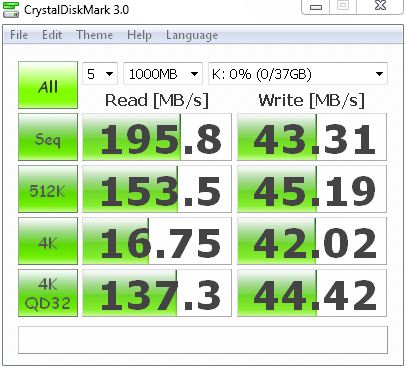

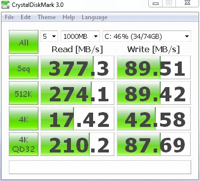

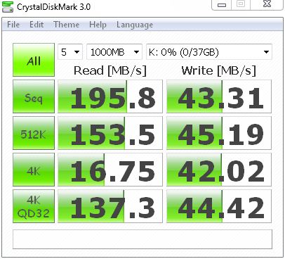

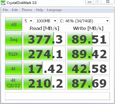

Ich habe mal die Messung mit 2 x Intel X25-V mit neuster Firmware 02HD gemacht. Die Platten sind als RAID0 aufgesetzt, mit 32k Stripe.
Unten angefügt ist noch die Messung mit einer einzelnen Intel X25-V Platte ohne RAID. Der Windows 7 Experience Index zeigt bei der RAID0 Lösung 7.9 an.

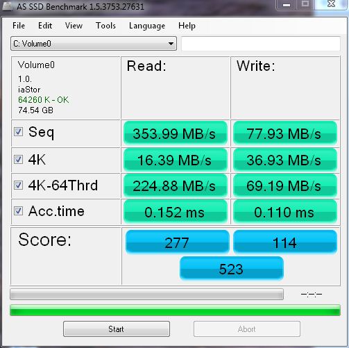

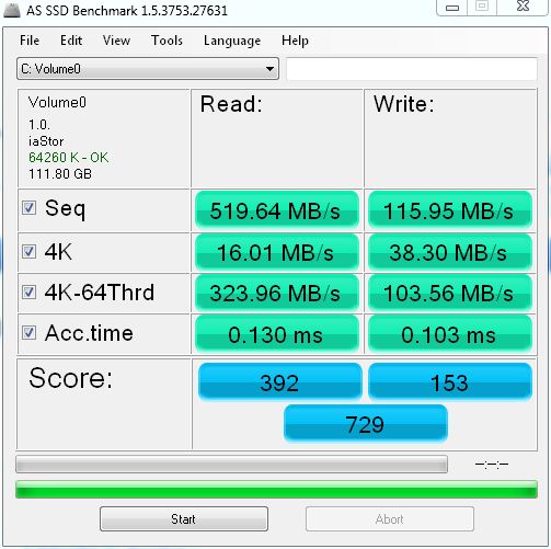

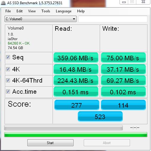

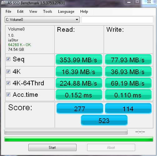

Ich habe noch den AS SSD Benchmark angefügt, jeweils mit 16K und 32K, aber die Messergebnisse sind exakt gleich:

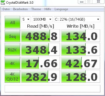

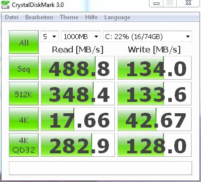

Hier noch ein Test mit 8K Stripe Size und 3 x Intel X25-V 40 GB Disks als RAID0.
Die Anzahl I/O pro Sekunde ist schon beängstigend hoch.
CrystalDiskMark 3.0 (C) 2007-2010 hiyohiyo
Crystal Dew World : http://crystalmark.info/
* MB/s = 1,000,000 byte/s [SATA/300 = 300,000,000 byte/s]
Sequential Read : 488.771 MB/s
Sequential Write : 133.986 MB/s
Random Read 512KB : 348.422 MB/s
Random Write 512KB : 133.588 MB/s
Random Read 4KB (QD=1) : 17.656 MB/s [ 4310.7 IOPS]
Random Write 4KB (QD=1) : 42.672 MB/s [ 10418.0 IOPS]
Random Read 4KB (QD=32) : 282.935 MB/s [ 69075.8 IOPS]
Random Write 4KB (QD=32) : 128.024 MB/s [ 31255.8 IOPS]
Test : 1000 MB [C: 21.6% (16.1/74.5 GB)] (x5)
Date : 2010/05/01 16:57:09
OS : Windows 7 Ultimate Edition [6.1 Build 7600] (x86)
Mein altes RAID0 mit zwei Mtron 64GB 3035 Disks kam gerade mal auf knapp 300 I/O beim Schreiben von 4k Blöcken. 3 x Intel X25-V und ab geht die Post.

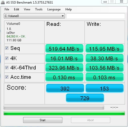

Hier habe ich noch die AS SSD Benchmark Resultate des 3er Intel X25-V RAID0:
