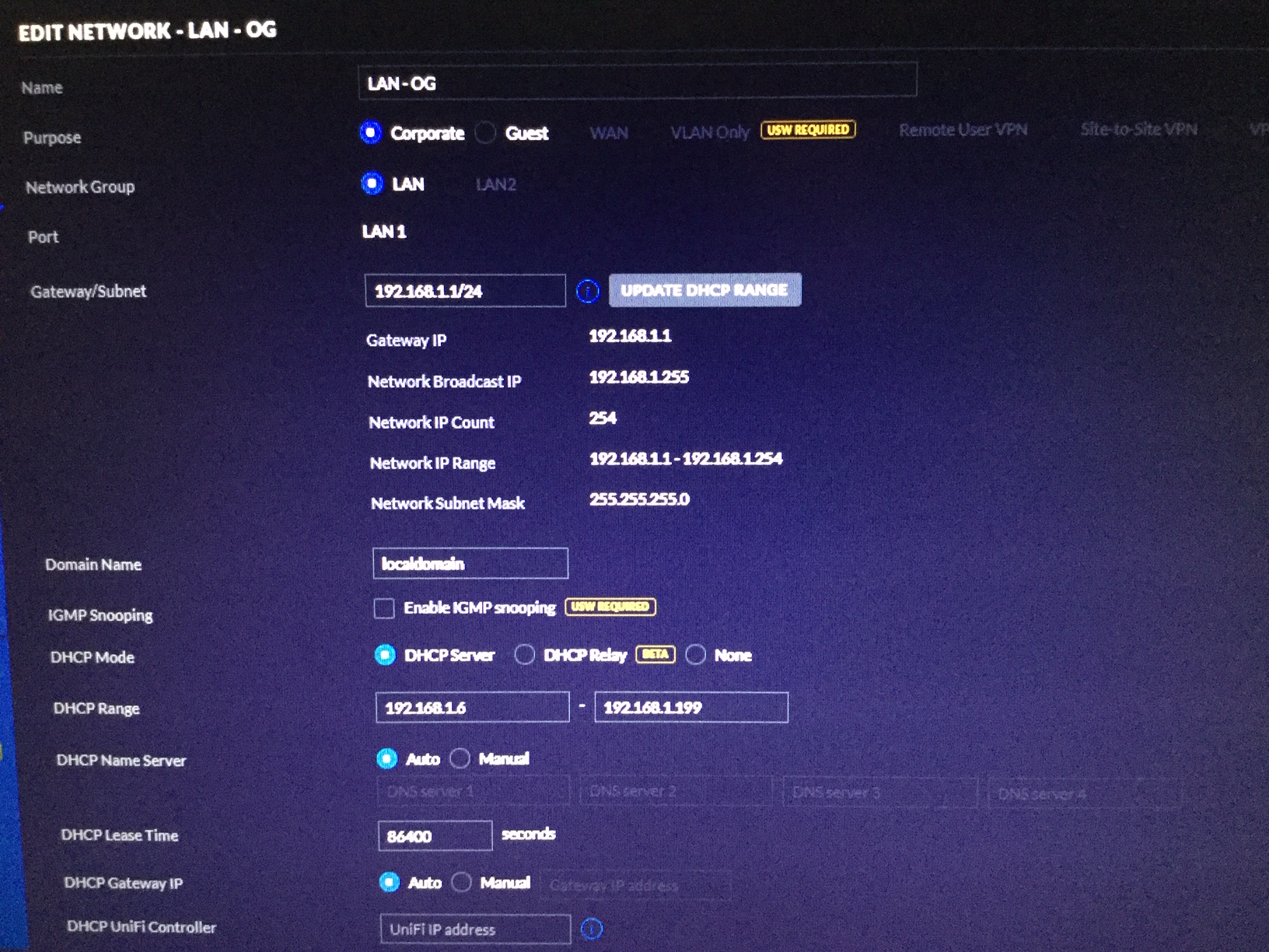

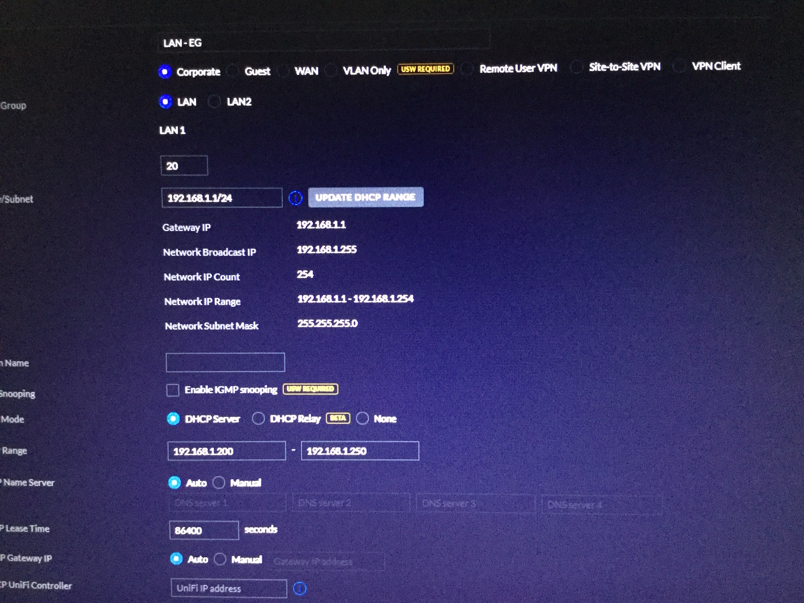

Ok, das wollte ich machen, aber der Controller motzt, wegen Überschneidung.
Ich hab doch den einen Bereich von 1.6-1.199 und den anderen Bereich von 1.200-1.250, als Gateway muss ich doch für beide die 192.168.1.1 wählen, oder?
Nein, jedes Netzwerk braucht einen eigenen IP Bereich. Am einfachsten ein /24 Subnetz (bspw. 192.168.1.1/24, das geht dann von 192.168.1.1 bis 192.168.1.255) Das Gateway bekommt einfach immer die 192.168.XXX.1.
Man kann zwar auch anfangen "halbe" Subnetze zu nehmen, also /25 (192.168.xxx.1 bis 192.168.xxx.127 und als zweites dann 192.168.xxx.128 bis 192.168.xxx.255), aber das fände ich nicht hilfreich. Es ist schon einfacher, anhand der IP Adresse sehen zu können, ob das Gerät nun im Netzwerk 1 oder 2 oder wo auch immer ist. Und das ist mittels 192.168.1.1/24, 192.168.2.1/24 und 192.168.3.1/24 eben am einfachsten.
