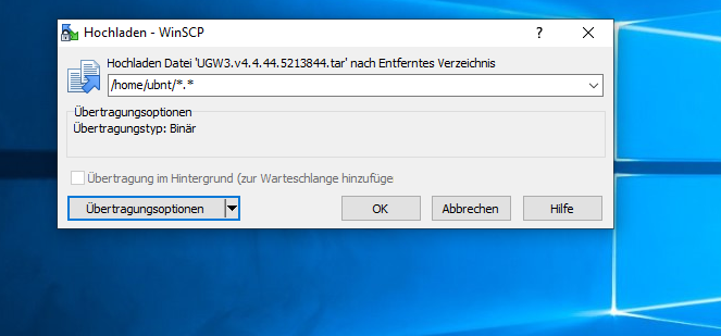

Auf dem Rechner hab ich folgende Datei abgespeichert:
UGW3.v4.4.44.5213844.tar
wo soll ich diese Datei jetzt eintragen im WinScp?
user@<IP-of-USG>:~/upgrade.tar
Muss ich da als User ubnt eintragen? Also so: ubnt@192.168.1.1:~/upgrade.tar
Wenn ja wo soll ich das in WinScp eintragen?
Oder reicht es wenn ich die UGW3.......... Datei in WinScp eintrage und von dort aus ins USG verschiebe?

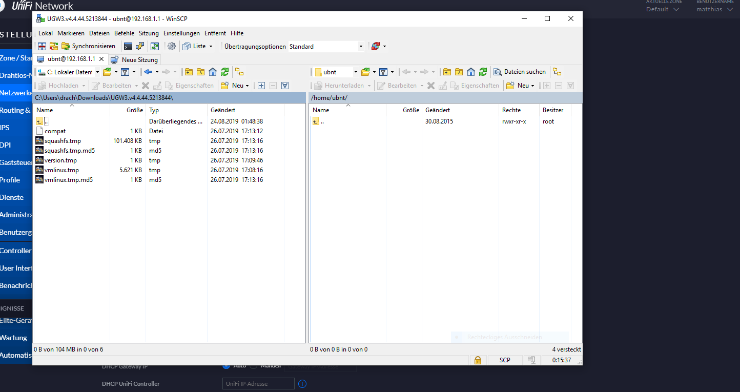

Ich hab es schon soweit geschafft, dass ich die Datei in WinScp kopiert habe, ist jetzt auf der linken Seite, siehe Bild. Wie muss ich die jetzt weiterverarbeiten?
Guten morgen,
ich bin heute Nacht nicht weiter gekommen. Wie ihr sehen könnt hab ich die Datei in die linke Seite kopiert, jedoch finde ich dort keine Endung mehr mit ".tar" Was hab ich da falsch gemacht, oder welche davon soll ich jetzt auswählen um sie auf das USG zu übertragen? Oder muss ich den Weg über das Bild 2 weiter gehen zum Entfernten Verzeichnis?
ma

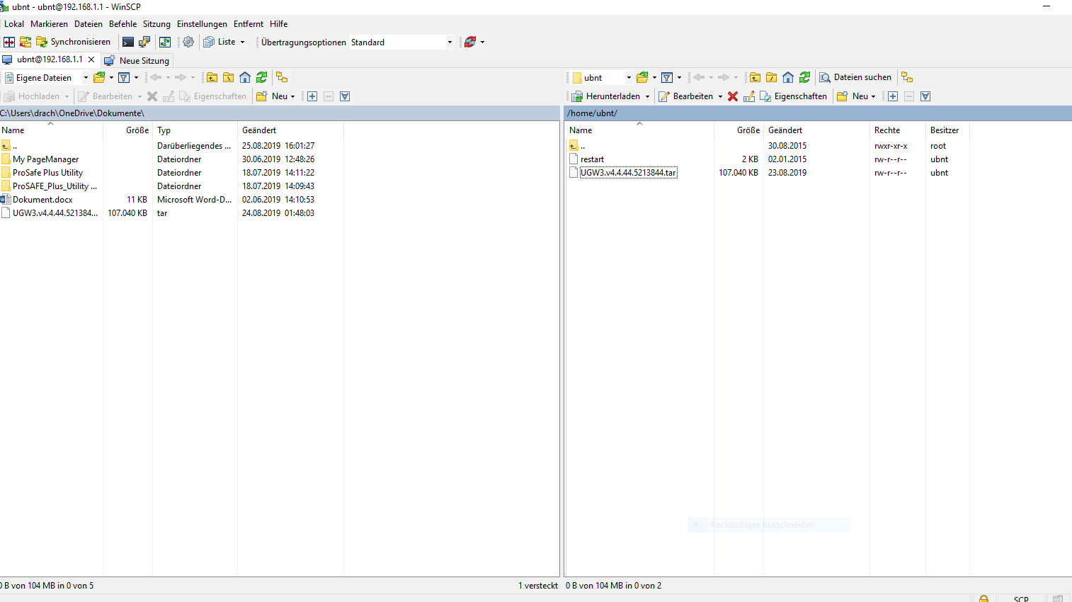

Hallo Leute,
lasst mich bitte nicht hängen. Ich hab es jetzt geschafft die Datei auf die rechte Seite von WinScp zu bringen, die Balkenanzeige ist auch duchgelaufen, somit dachte ich die Datei ist jetzt auf der USG. Wenn ich dann die info aufrufe ist aber noch immer die alte firmware drauf (4.3.33.4936086) Ich dachte nach dem einspielen startet die USG neu und zeigt mir dann die neue firmware an.
ma
Sorry, ich hab das Foto vergessen.
frosch006 schrieb:
sudo syswrapper.sh upgrade upgrade.tar
Muss ich den Befehl genau so eintragen, oder muss ich noch etwas ergänzen, wenn ja wo und was?
Es tut sich nach der Return Taste wohl was, das scheint aber nicht richtig zu sein.
In den ganzen Schritten die durchlaufen, steht etwas von + exit_if_fake upgrade upgrade.tar
Weiter unten steht dann:
+ /user/bin/ubnt-upgrade --upgrade-noprompt upgrade.tar
Cannot find upgrade image. Upgrade failed.
Wenn ich danach mit info abfrage wird mir noch die alte firmware angezeigt und Status: Unable to resolve. In der ganzen Zeit hat sich die LED Beleuchtung der USG aber auch nicht geändert, die soll wohl nach dem upgrade blinken und blau sein?

Nabend.
Dein Problem wird doch von Skript beschrieben. Die Datei heißt bei dir ja nicht „Upgrade.tar“. Sondern anders.
Entweder benennst du sie entsprechend um (sei es auf dem Windows Rechner und du schiebst sie dann neu rüber, oder direkt per ssh auf der USG mittels „mv <Dateiname.tar> upgrade.tar“) oder du gibst in dem Befehl den korrekten Namen an.
spcqike schrieb:
Nabend.
Einen wunderschönen Guten Abend:)
Dankeschön spcqike, das war es. Nachdem ich die Datei entsprechend umgenannt habe und übertragen, fing er auch gleich an weiß/ blau im Wechsel zu blinken. Nach der info Eingabe zeigt er mir jetzt endlich die 4.4.44 an.
