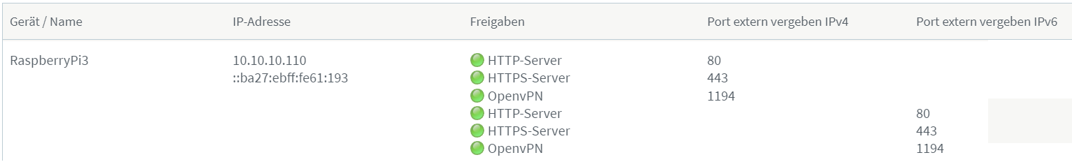

Vielleicht eine doofe Frage, aber für mich klingt das so, als ob es keinen weiteren Firewallschutz geben würde und Deine Kiste(n) alle über IPv6 im Netz verfügbar sind.
Ist vielleicht nichts. Aber prüf das sicherheitshalber mal ab und kümmer dich ggfs. um eine Brandwand im Sechserformat.
Die Firewall der Fritzbox ist ja weiterhin aktiv. Damit:
Ray Donovan schrieb:
Obwohl der Port freigegeben ist.
hat er den Port für den einen Rechner in der Firewall freigegeben.
Das ist der gleiche Menüpunkt wie die Portweiterleitung für IPv4, daher sind die Begrifflichkeiten da etwas schwammig in der Fritzbox-Oberfläche.

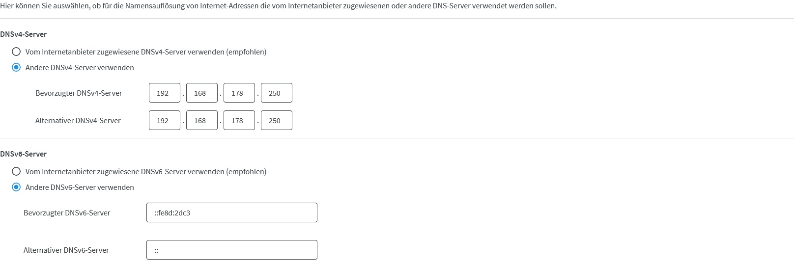

AdGuard Home + Unbound. D.h in Adguard Home ist Unbound als DNS-Server drin und in der Fritte AdGuard Home - sowohl lokale IPv4 als auch die IPv6 der Freigabe. Diese ändert sich ja (ddclient aktualisiert das korrekt, als doe Dyn-Domain), aber in der Fritte ist dann noch die alte IPv6. Sobald das passiert geht natürlich kein Internet mehr (weil DS Tunnel Lite und nur eine native IPv6). Ich kann da bei IPv6 nicht den DynDNS-Namen einsetzen - es muss IPv6 sein. Wie kann ich hier Abhilfe schaffen? Ich habe den o.g Prefix eingetragen, das geht leider auch nicht.
In der Fritte nimmst du die fe oder fd adresse vom adguard als DNS.

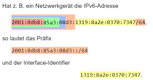

Der Network-Identifier ist der erste Teil der Adresse, der Interface-Identifier die Zweite.
Auf den Prefix hast du keinen Einfluss, wenn sich aber Interface-Identifier ändert, kannst du den über passende Einstellungen festlegen.

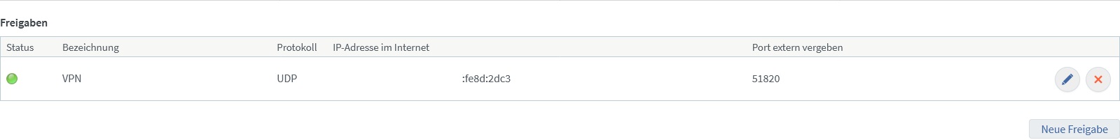

@atze303 Also ist es so nun korrekt? (Bitte schaue dir die Bilder an).
@Nilson Ich verstehe das dann so: Der orangene Teil (Präfix) kommt vom Provider und kann sich jederzeit ändern, während der Interface-Identifier gleich bleibt. Habe ich das richtig verstranden? Dann habe ich ja jetzt alles korrekt eingestellt, oder?

Bei den DNS Server für IP6 Server bin nicht sicher ob das so geht, denke du hast die Info von der Fritzbox,.Netzwerk, Gerät und hier die IP6 Adressen. Du sollest das verweden was unter IP6 adressen steht und nicht unter IPv6 Interface - ID.
Also eher:
fe80::225e:deff:fe50:1111 oder
2000:a9:1115:1100:225e:deff:fe50:1111
Anstelle
Es sollte eigentlich mit der fe80: adresses funknioerien, das ist link local und verlässt nicht den Router.
Der Päfix von der 2000: wird sich ändern, die fe80 Adresse nicht.
Das ende der Pesistanmt IPs wird meist über die MAC generiert.
