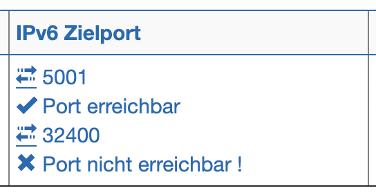

bin ein bisschen am verzweifeln, viele Stunden und viel Recherche und bin immer noch nicht am Ziel. Geht um Folgendes:
Ich versuche einen externen Zugriff auf Plex zu ermöglichen, läuft auf einer Synology DS 918+. Plan war es auf der Fritzbox den Port 32400 freizugeben und das wars dann. Irgendwann habe ich rausgefunden, dass die Fritzbox einen DS-Lite Tunnel verwendet. Habe einen Account bei Feste-IP.net eingerichtet, dort dann einen Portmapper eingerichtet, als Hostnamen habe ich die IPv6 Adresse vom NAS genommen. Zum Test habe ich den Port 5001 eingetragen und diesen auch in der Fritzbox freigegeben, der Port beim Test unter IPv6 Zielport wird auch erreicht. Ich kann auch vom Handy mit der IPv4 Mapping Adresse auf meinen NAS zugreifen. Soweit so gut. Nun trage ich beim Portmapper die 32400 ein, gebe den Port in der Fritzbox frei, mache also genau das Gleiche wie mit dem 5001 Port und bekomme bei Feste-IP.net die Meldung "Port nicht erreichbar".
Ich verstehe nicht wirklich viel von der Materie, das merkt man bestimmt, aber wunder mich wie das sein kann, da ja eigentlich alles gleich gemacht wird. Habe viele Foren durchforstet und wende mich nun an euch. Danke schonmal.

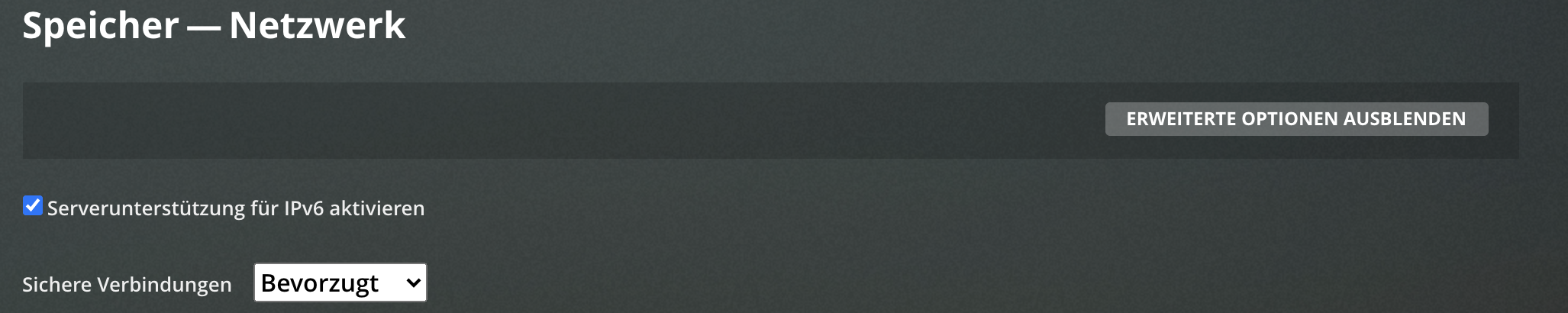

Hast du auch IPv6 in Plex aktiviert?
Ja habe ich, aber es scheitert ja schon vorher :) Beim Test ob der Port überhaupt anspricht.

Ohne aktivierte IPv6 Unterstützung ist der Port verständlicherweise auch nicht geöffnet.

Ne funktioniert nicht. Nach meinem Verständnis testet der Portmapper lediglich, ob der Port überhaupt in der Fritzbox offen ist? Ist das Vorgehen mit "feste-ip.net" und dort die IPv6 vom NAS eintragen grundsätzlich richtig?
Edit: Grade festgestellt, wenn ich die Portfreigabe im Router entferne bekomme ich die Meldung "Firewallsperre", wenn ich ihn hinzufüge kommt wieder "Port nicht erreichbar"
Der Portmapper testet, ob er eine TCP Verbindung auf dem Port öffnen kann. Das funktioniert natürlich nur, wenn am anderen Ende auch ein Dienst (in dem Fall Plex) auf dem Port Anfragen entgegen nimmt.
Bei einer Freigabe (auf der Fritzbox) ohne dahinter laufenden Dienst wird der Portmapper dir korrekterweise melden, dass der Port geschlossen ist.
