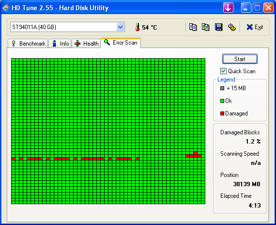

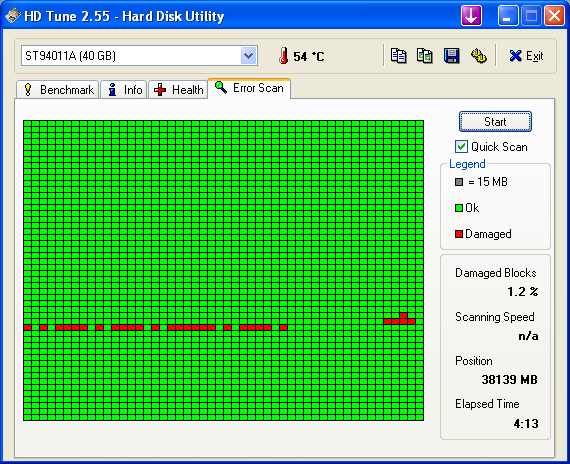

mir geht's "zufälligerweise" auch um eine Seagate Momentus, jedoch um eine ältliche ST94011A (40 GB) in einem vermutlich genauso alten Acer-Notebook. Dieses bekommen, da XP nicht mehr startete (beim Start Hinweis auf fehlende/defekte Datei). Konnte von XP-CD eine Reparatur durchführen, so dass ich nun wieder Windows starten und insb. diese Festplatte überprüfen konnte. Hier der Quick Scan von HD Tune:
Zugleich das Problem, dass die Festplatte sich stark erhitzt (wie man hier sieht), später sogar auf 60° gestiegen. Vermutlich sollte mal das Innenleben entlüftet, also gesäubert werden...
Doch aufgrund der bereits im "Quick Scan" entdeckten fehlerhaften Sektoren -- Fragen:
primär: gar nicht lange herumfackeln und Festplatte ersetzen?
sekundär: welches Modell wäre eine Empfehlung wert?

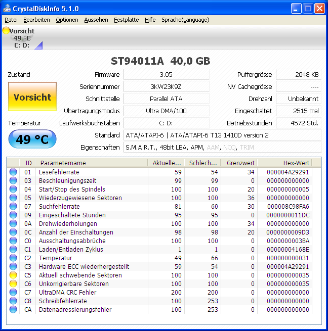

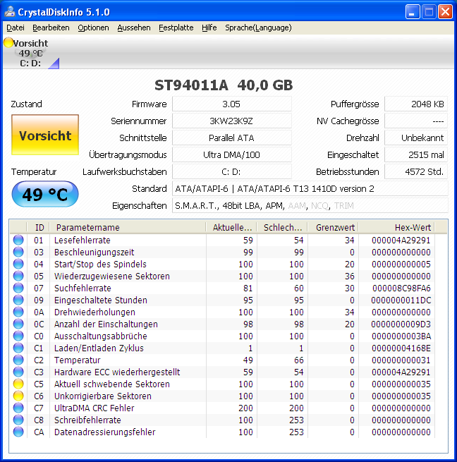

Poste bitte mal den Screen von CrystalDiskInfo, ziehe aber bitte das Fenster soweit auf, dass alle Attribute und auch die Hex-Werte vollständig sichtbar sind.
Mist, gerade den Rechner aufgeräumt und CrystalDiskInfo gelöscht ;)
Doch here it is:

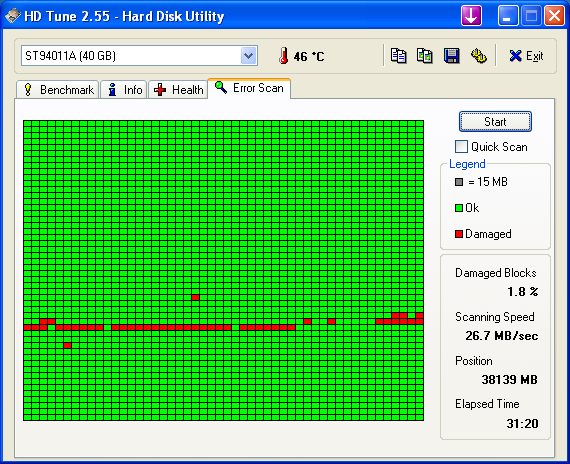

Hab auch den vollständigen Scan von HD Tune nun ausgeführt -- entspricht dem Quick Scan mit ein paar weiteren roten Quadraten ;(
man könnte ein LowLevel Format versuchen, sofern alle Daten gesichert wurden.
Wenn man Glück hat werden dabei die defekten Sektoren "gemappt", d.h. ausgelagert bzw durch Reservesektoren ersetzt und man kann die Festplatte ganz normal weiterbenutzen - natürlich unter Beobachtung.
"man könnte ein LowLevel Format versuchen, sofern alle Daten gesichert wurden. "
Hat sich was mit "low level", wo das doch mid-level ist.
Haha, mit dem Tool dauert's drei mal solange, falls man nicht €3,30 berappen will.
Seatools, das Diagnostic Utility des Herstellers, schafft das auch ohne zu löhnen.
Nachdem die Fehlstellen ersetzt sind, kann die Platte noch viele Jahre funktionieren, wenn sich die nicht vermehren.
Der aktuelle Wert der Lade/Entlade Zyklen ist schon runter bis auf 1, nach 4572 Stunden. Viele Jahre dürfte die nur noch halten, wenn dabei nur wenige Betriebsstunden zusammen kommen.
