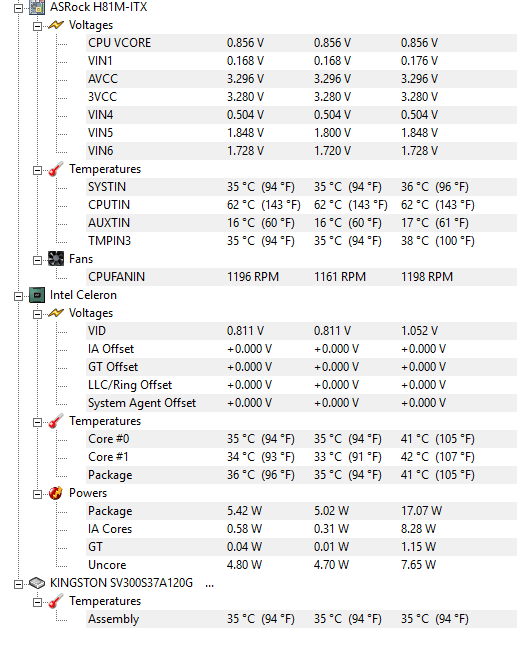

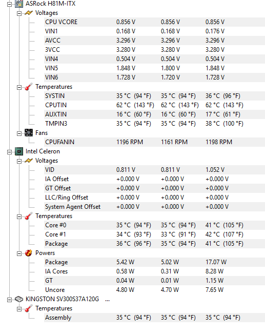

Temperaturen sind alle gut.
Was heißt bei dir "sind alle gut"? Genau Angaben, ansonsten -> NT defekt

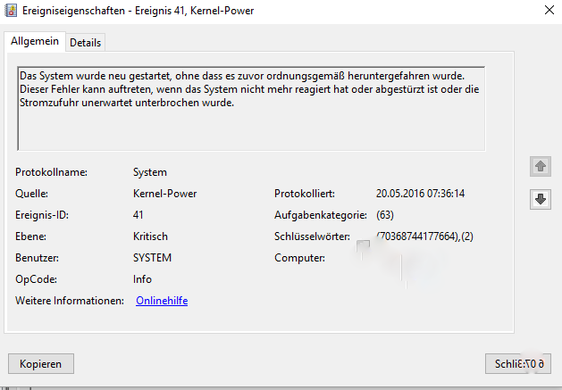

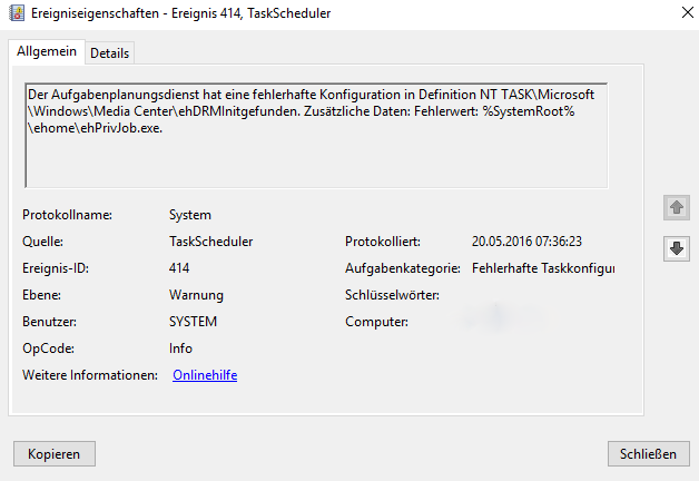

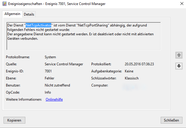

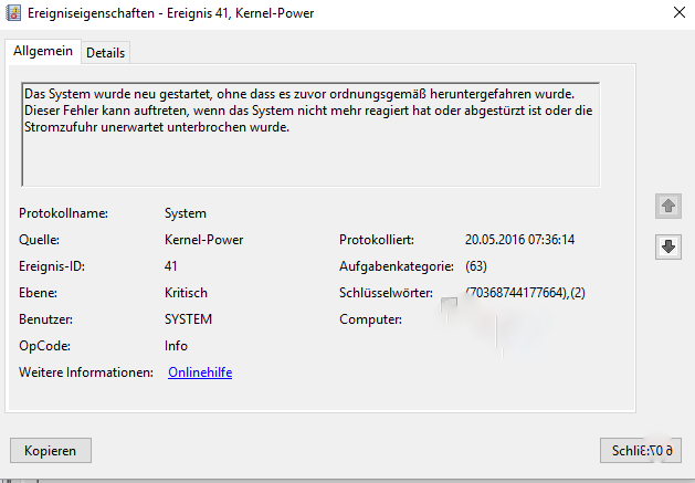

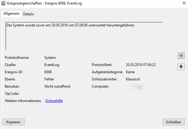

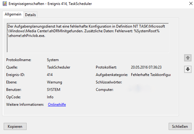

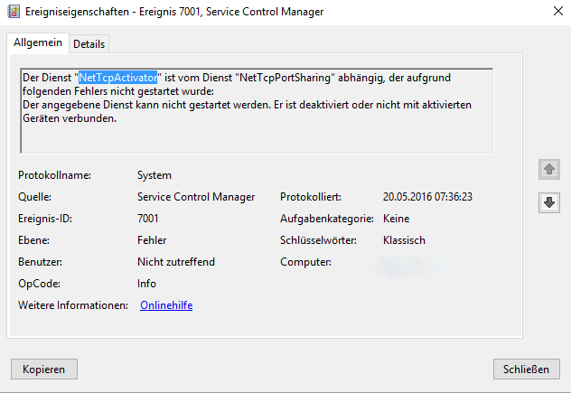

Schau doch mal in die Ereignisanzeige ob was dabei steht, warum die Kiste ausgeht....?

Hier erstmal die Temps
bei kernel power (41) als quelle im event log, hat es meiner erfahrung nach meist mit treiber oder hardware sachen zu tun...

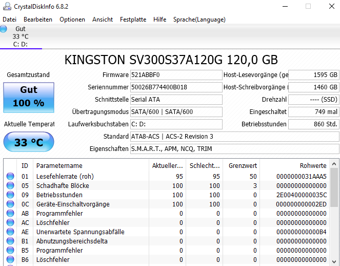

netzteil kann es natürlich sein. aber überprüf mal den ram und die smartwerte. das geht am schnellsten und dann kannst du schon mal zumindest was ausschließen

Die SSD scheint auch in ordnung zu sein.

und so eindeutig ist das mit dem versorgungsproblem nicht. hatte auch mal aufstürze mit kernel power 41 und es war ein schlechter treiber bzw version (motionjoy) für meinen ps3 controller den ich am pc verwendet habe.
