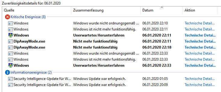

ich habe jetzt nach eine Weile festgestellt dass der Thread Stuck in Device Driver Fehler an der mangelnden Unterstützung der Vega unter AIDA64 lag, das ich als HW-Monitor für meine G19 Tastatur benuzte. Jetzt habe ich aber immer wieder Fehler die ich in der DumpFile Zip hochgeladen habe, und hier noch mal ein Screenshot der Zuferlässigkeitsüberwachung.
Das Ganze passiert immer bei RDR2
DipAwayMode (ASUS AI Suite 3) habe ich eigentlich immer beendet, und auch im Taskmanager ist davon nichts zu sehen.
PS: Und ich habe den Treiber Adrenalin 19.12.3.
PPS: Die Hardware könnt ihr ja im Sysprofile sehen

wie ich bereits gesagt habe habe ich ai geschlossen und aida verwende ich auch nicht mehr, laut der Zuferlässigkeitsüberwachung hängt sich der Treiber auf, wiso dipawaymode.exe (AI Suite) auch abstürtzt obwohl es gar nicht gestartet ist weiß ich nicht
Utilities wie die AI Suite installieren gerne auch diverse Treiber und Dienste, und aus genau diesem Grund solltest Du diese Sachen deinstallieren und nicht bloß beenden. Oder der Zuverlässigkeitsverlauf flunkert :)

So, das Problem besteht immer noch, habe heute nach dem ersten Hänger die AI Suite deinstalliert und habe immer noch den selben Bluescreen:
Also der um 22:33, vorher war die Suite noch installiert
