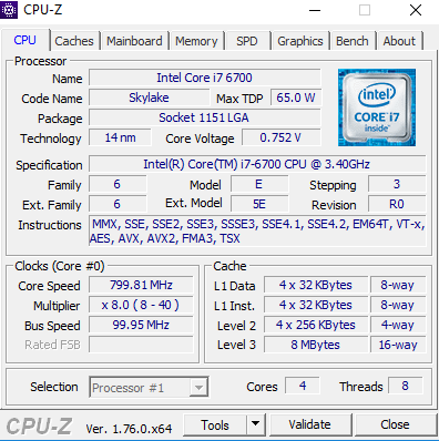

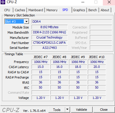

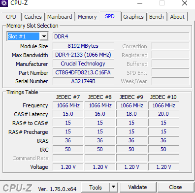

Vielleicht mal cpuz installieren und Bilder davon hochladen.Bilder kann man mit dem Windows Snipping Tool zb. ausschneiden und abspeichern und dann hier hochladen;)

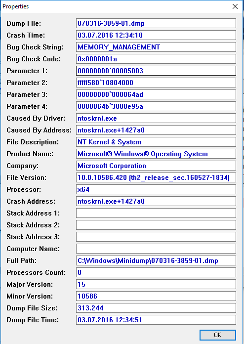

Mit dem Bluescreenviewer geht das genauso.Dmp. Datei laden und das Bild dann hochladen
Wozu denn die Dumps?
die Bluescreens sind angeblich verschieden, das spricht schon mal für ein Speicherproblem. Dann noch Fehler im Memtest -> Eindeutiger kanns ja fast nicht sein.

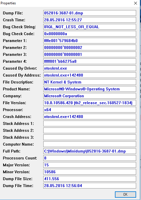

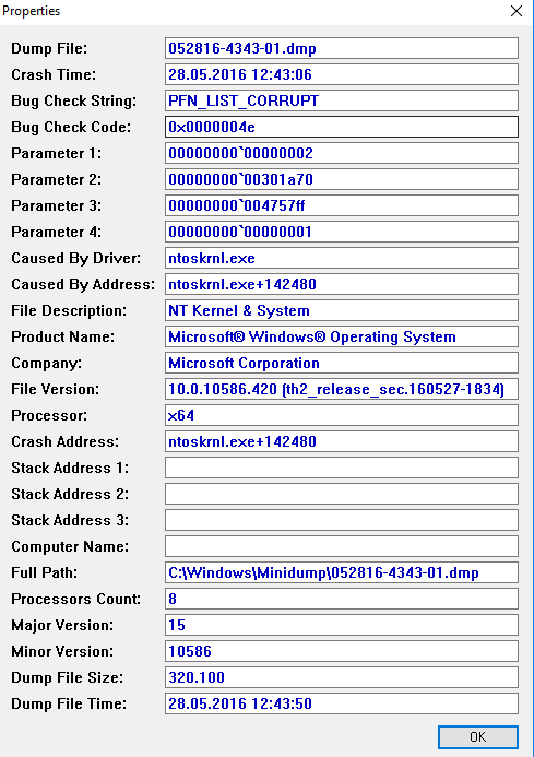

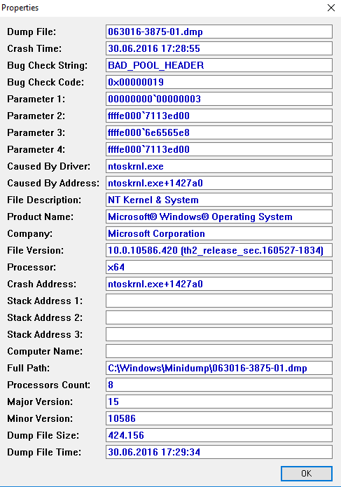

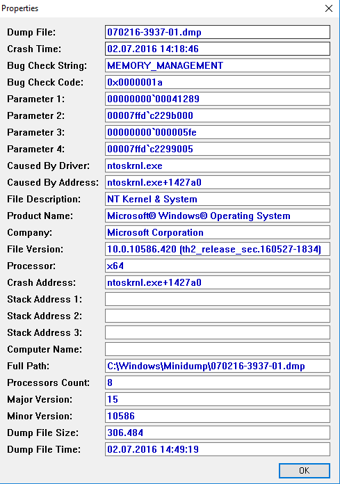

Hier ein paar bilder von Bluescreenviewer

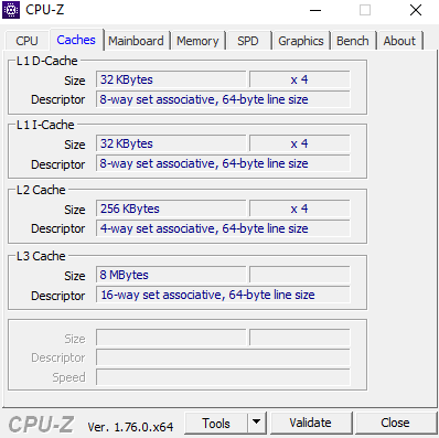

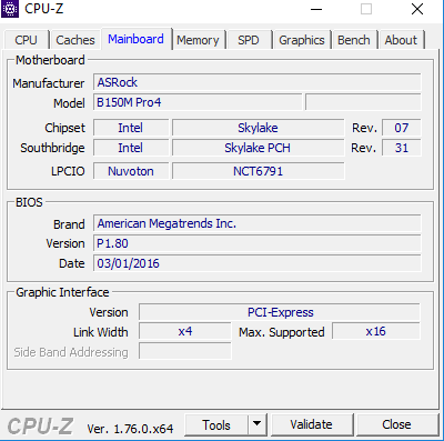

und hier von CPU Z
2x memory, bad pool header, list corrupt usw. eindeutig (immer noch) RAM-Fehler!
ok danke rg88 wollte bloß auf nummer sicher gehen weil ich mich mit den ganzen fehlermeldungen nicht auskenne
wie gesagt, Timings weniger scharf einstellen, Frequenz runtersetzen.
Kannst auch zuerst mal schauen ob dein BIOS aktuell ist, falls nicht, dann mach erst mal ein BIOS-update. aber das natürlich dann nur mit einem RAM-Riegel durchführen und davor nochmal einen Memtest machen mit diesem einen Riegel. Da dürfen keinen Fehler auftreten während des Updates
