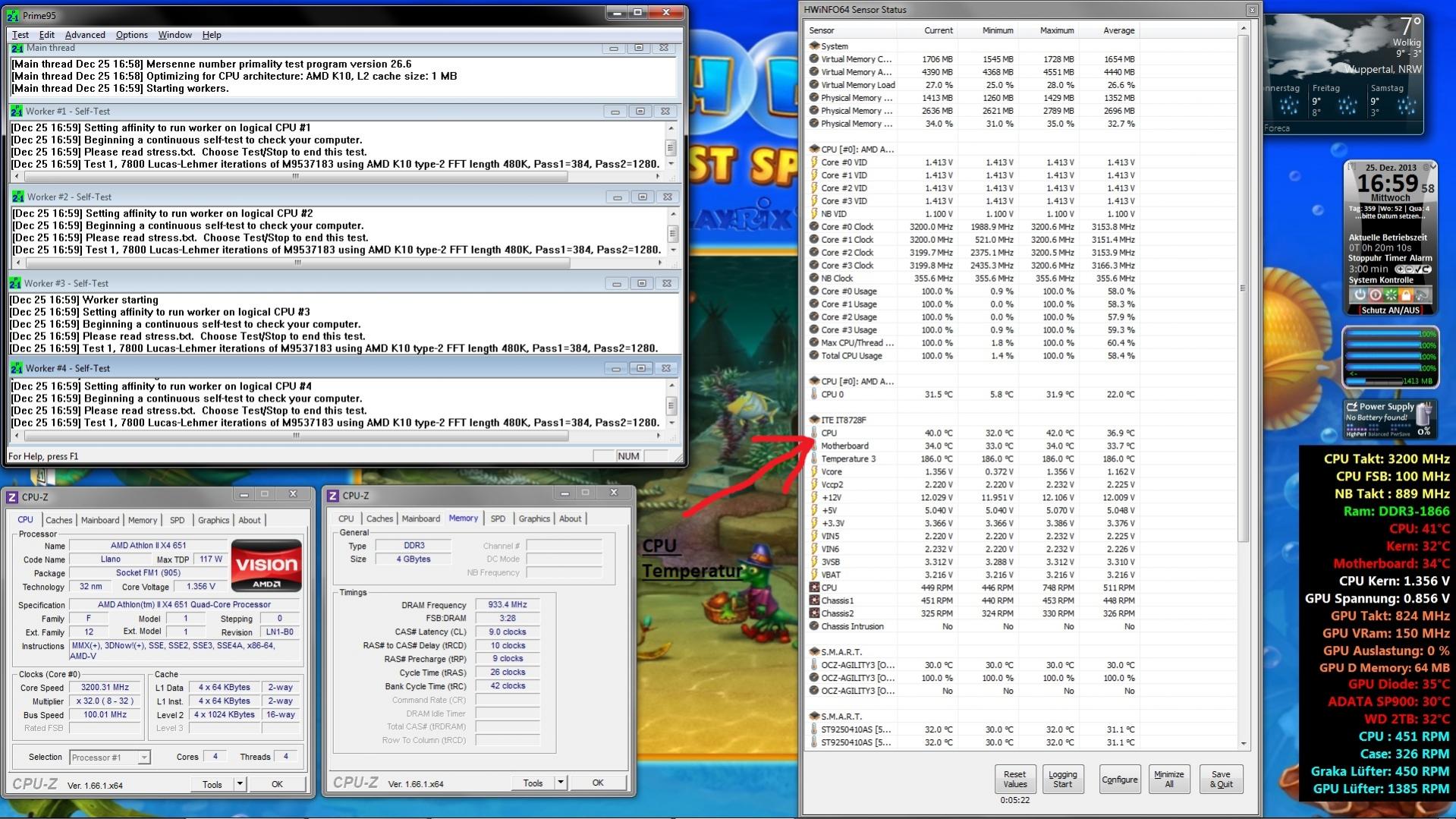

Mal die wichtigsten auf die schnelle.
Dein Multi muss natürlich auf 30 und die Spannung stellst auf 1,275V,so sollte es gut passen.
Steht das untere CPU Thermal.... bei dir auf Disable?
Schau mal nach ob er so immer noch runtertaktet unter Last.
Aber mach mal wieder volle Screens.

Habe die spannung auf 1.275V gestellt.
Allerdings ist dieses untere cpu thermal enabled. Soll ichs auf disabled stellen ?
Und noch was: Die target cpu temp ist auf 65°C. Soll das so bleiben ?

Habe gerade wie gestern 4x CPUz geöffnet um den takt zu beobachten und halt wieder HWinfo für die Temp.
Dann hab ich Prime gestartet und losgelegt. Nach 5 Sekunden bekam ich nen BLUESCREEN mit der Meldung:
"A Problem has been detected and Windows has been shut down to prevent your computer." :/
Die Temperatur war gerade mal bei 35° oder so als das kam -.-
Soll ich CPU thermal also weider enabled stellen ?!?!
Also hab dieses cpu thermal zum test zurück auf enabled gestellt und hab bei belastung wieder den bluescreen bekommrn.
Muss also an der umgestellten Spannung liegen oder ?

So auf 1,300V kommt der bluescreen auch. Allerdings nicht wie vorher 5 sekunden nachdem ich prime gestartet habe, sondern erst nach ca 15 MINUTEN. Also erhöhe ich die Spannung nochmal ?
Denn wir sind ja jetzt schon soweit dass er Nicht mehr runtertaktet.
Spannung auf 1,325V CPU Taktet beim spielen nicht mehr runter aber irgendwie hats teilweise trotzdem wieder geruckelt

Wenn du die Spannung der CPU änderst,dann solltest normal Prime final rund 3-5 stunden laufen lassen und selbst bei dieser recht "Kurzen Zeit" kannst nachher immer noch Fehler/bluescreens.....und der gleichen bekommen.Wie hoch geht denn jetzt die Temperatur nach 10-15min Prime?!Am besten wieder ein Screen.
Hast zum Testen mal mit dem Lüfterprofil gespielt?
Z.B.:CPU target Temp auf unter 65°C z.b. 55°C.......
Fanspeedlevel von 1 auf 3.......
Jetzt musst mal sehen WANN genau es immer noch ruckelt,die CPU haben wir behoben mit dem Runtertakten.
So wir haben aber noch nen vollgelaufenen VRam von der Graka,eine normale langsame HDD und nur EINEN langsamen Ram und genau hier dürften die restlichen Ruckler zu finden sein.

Die Temperatur ging nach 10 Minuten so bis 50° ca. Da hielt sie sich dann auch immer, wie gesagt mache mogen dann Sceens etc.

Die Temperatur geht nach 10-15 Minuten so auf max 55°, wird danach glaub ich auch kaum noch höher.
