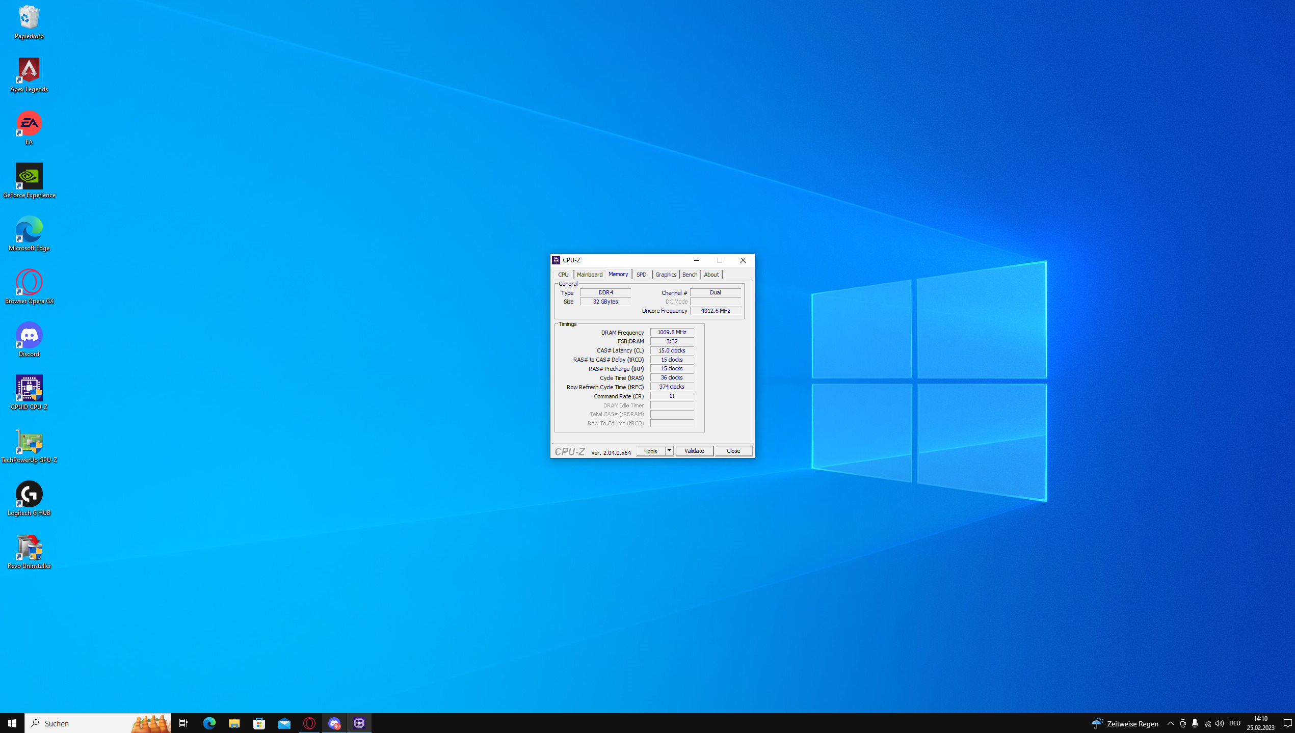

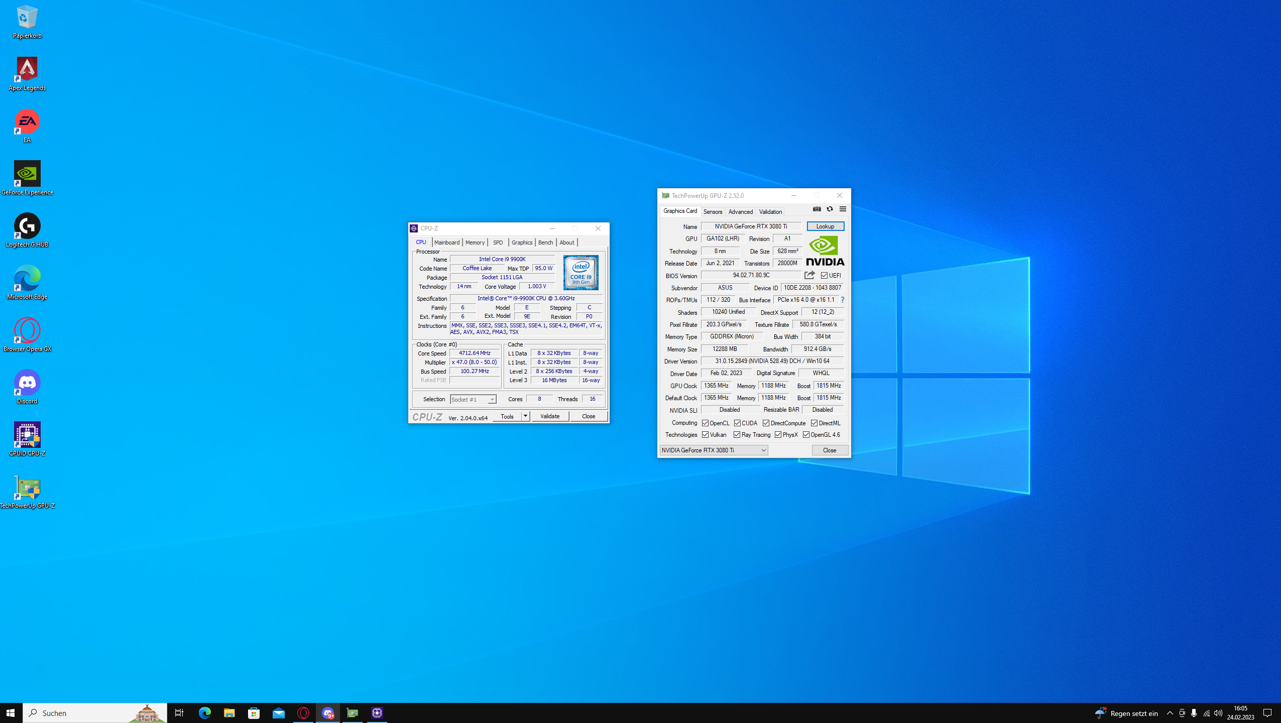

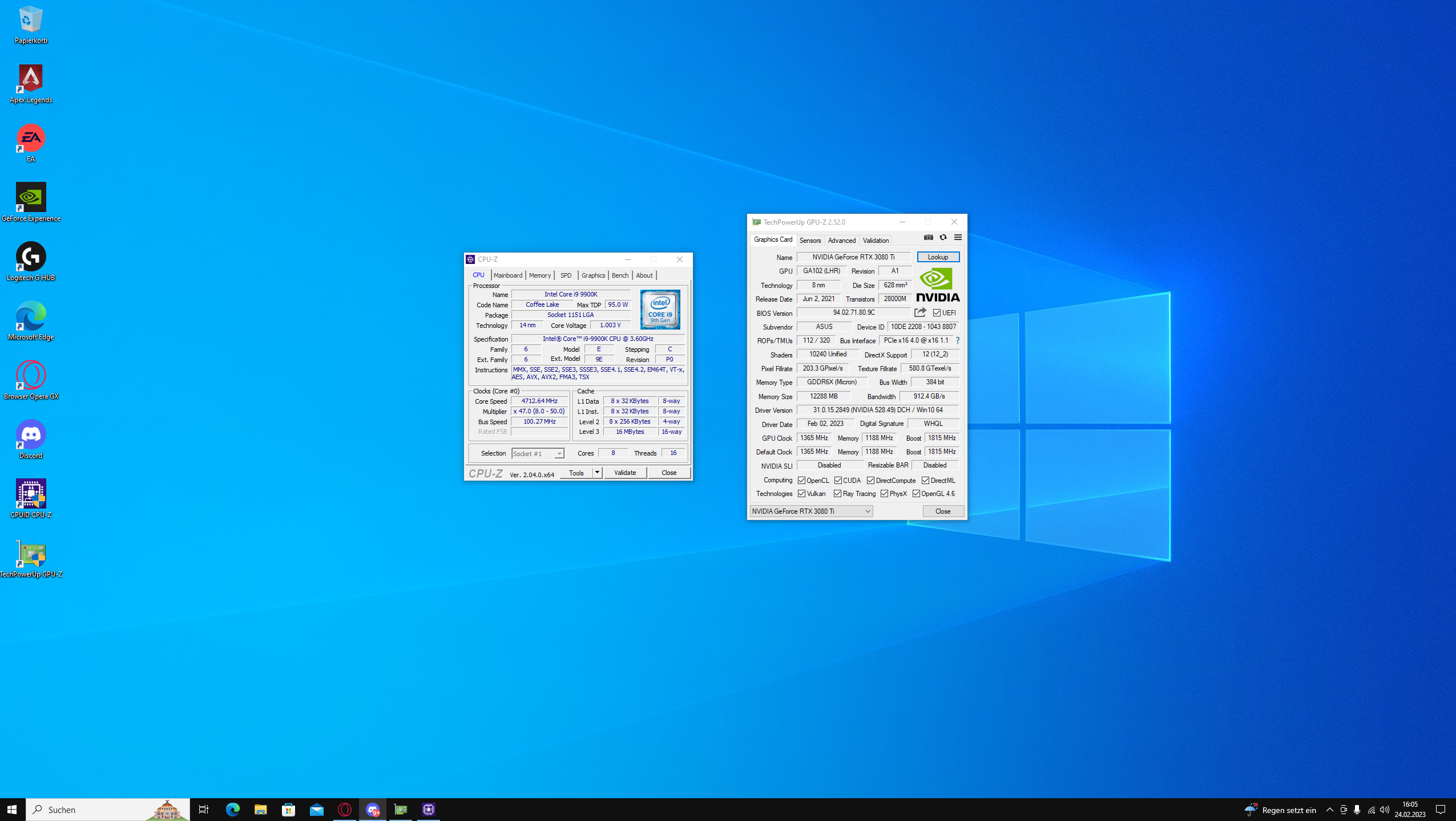

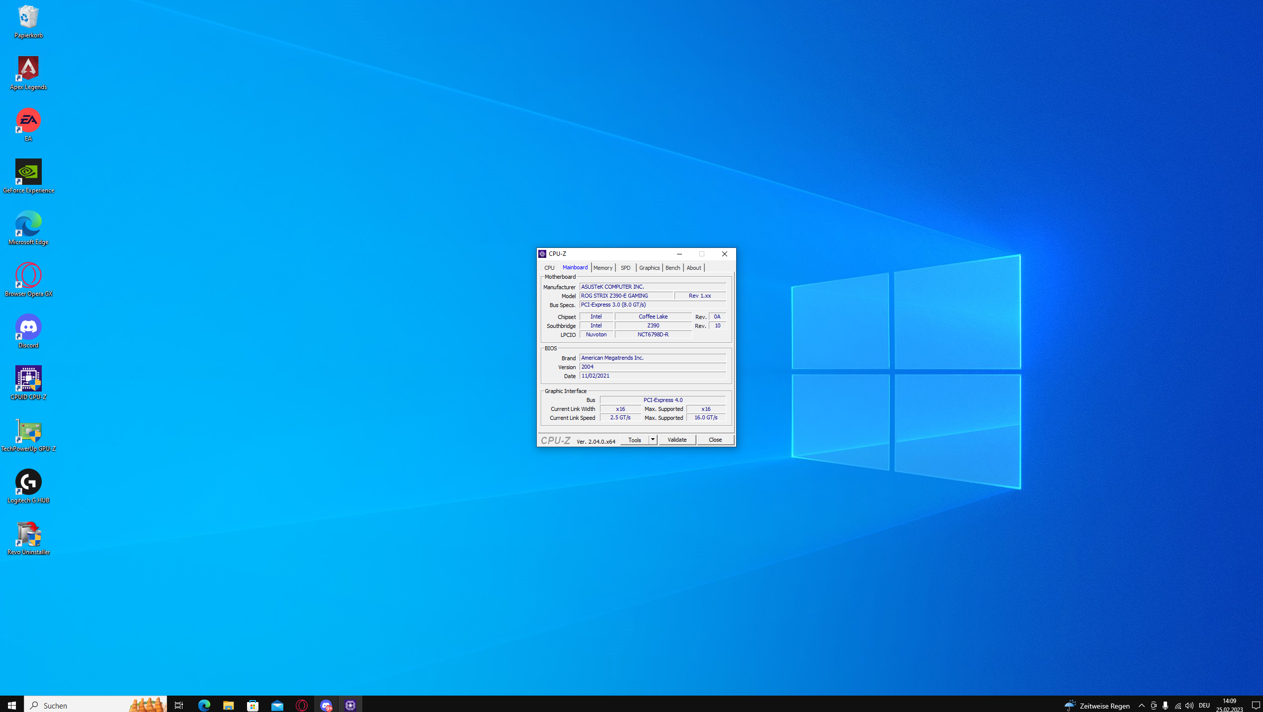

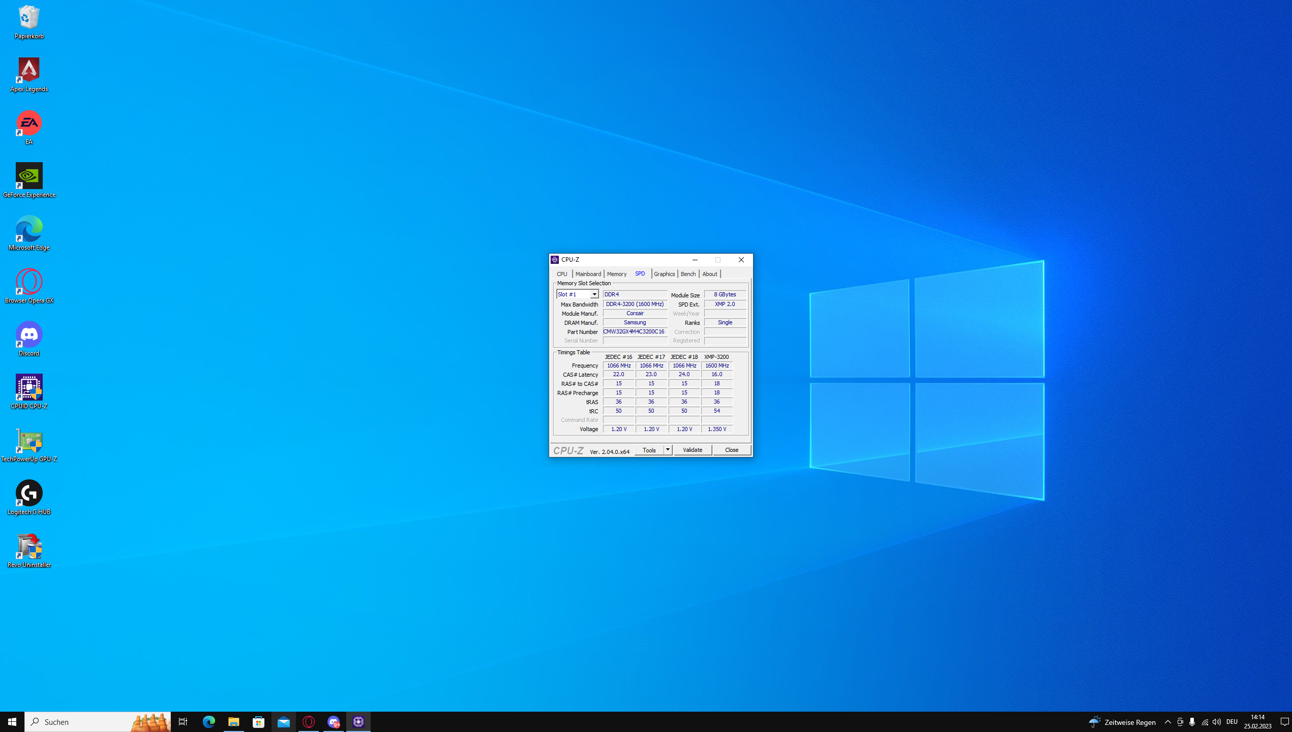

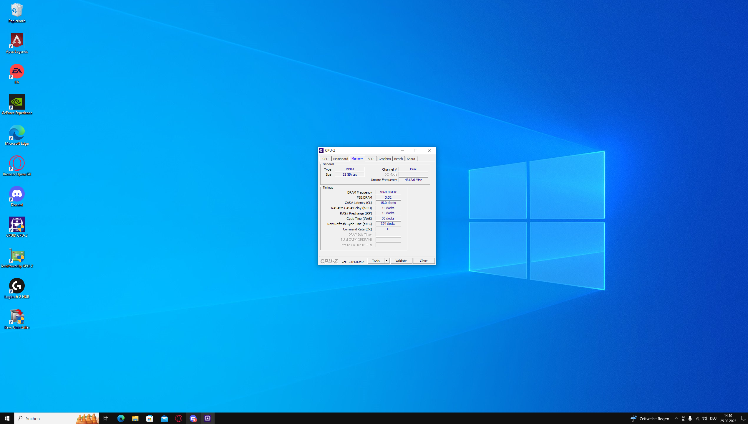

Hier noch die screenshots
Dein RAM läuft mit JEDEC Takt von 1066 MHz statt dem XMP von 1600 MHz (3200).
XMP kannst du in deinem UEFI einstellen. Advanced Settings - Ai Tweaker, da bei Ai Overclock Tuner kannst du das XMP Profil auswählen. XMP I ist das Profil von Asus, XMP II das Standardprofil der Riegel. XMP I ist von Asus konfiguriert mit etwas besseren Werten, ich würde es auswählen.
Dann noch bei DRAM Frequency überprüfen, dass die auf 3600 MHz eingestellt ist, dann läuft dein RAM auch mit voller Leistung.
