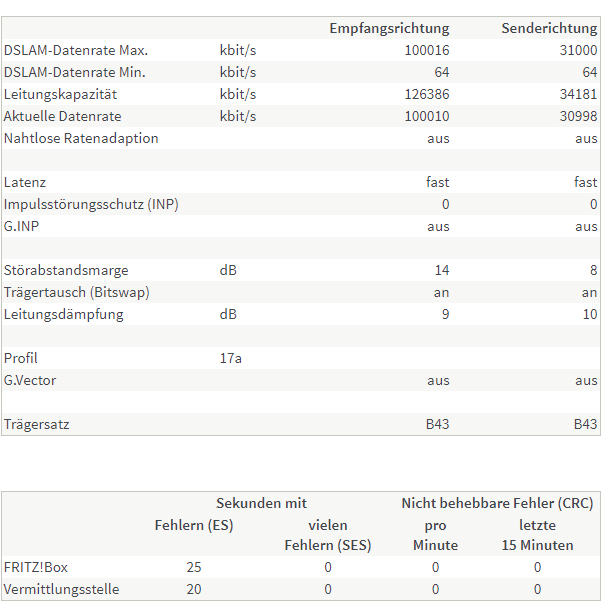

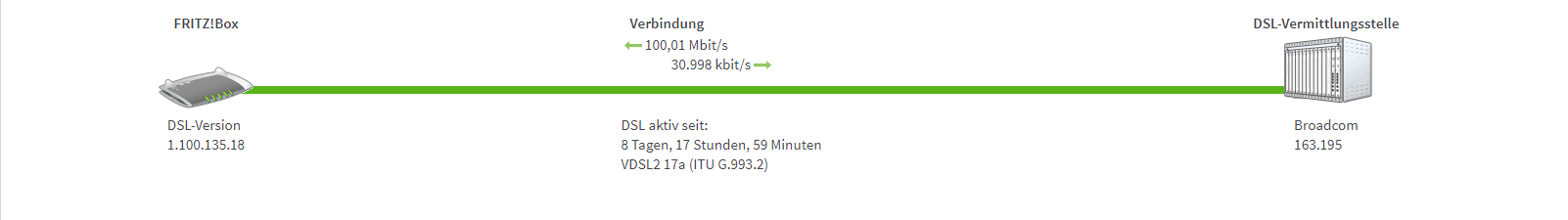

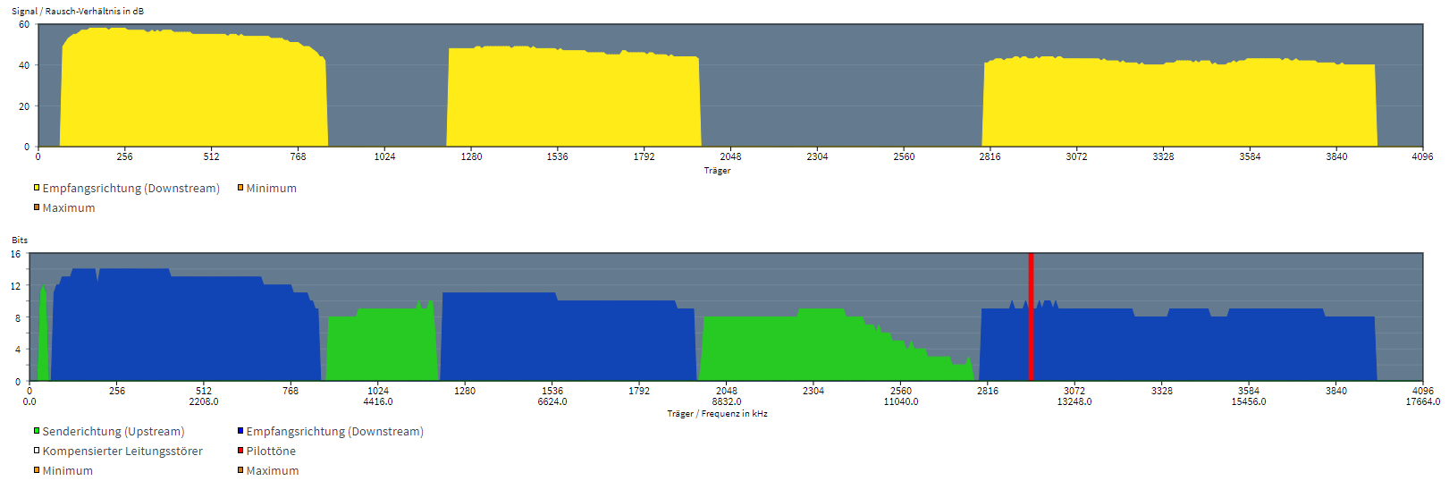

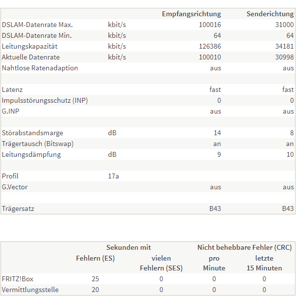

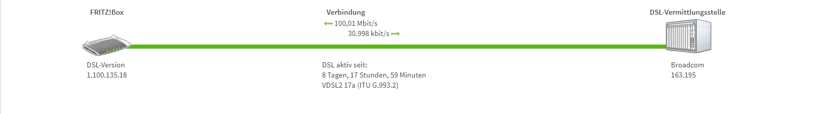

Poste bitte erstmal die Informationen über deine Leitung die dir deine Fritz!Box gibt!
Dann kann man das alles besser Beurteilen!
fritz.box -> Internet -> DSL Informationen :)
edit: Bei allen PC's und Laptops tritt es auf, laptop btw auf wlan
Vodafone Glasfaser
Sieht eigentlich alles super aus.
Sehe zumindest nichts was solche Probleme verursachen könnte.

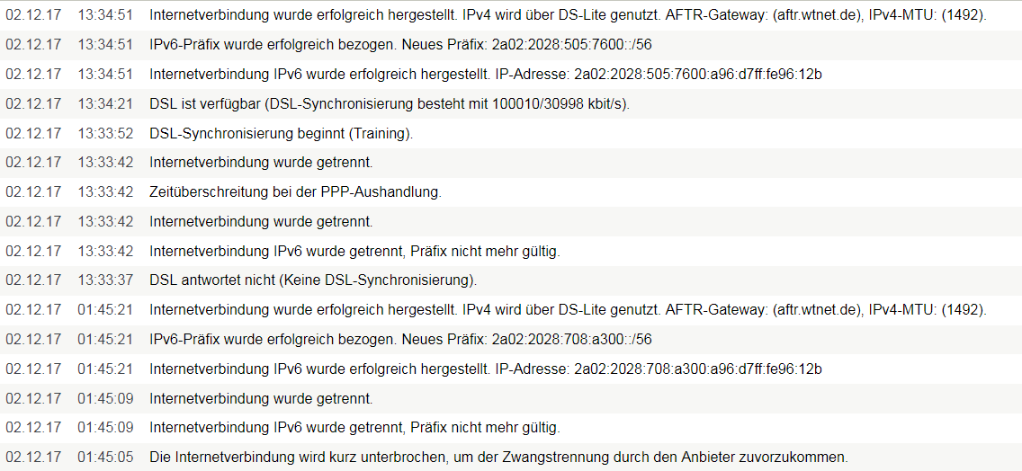

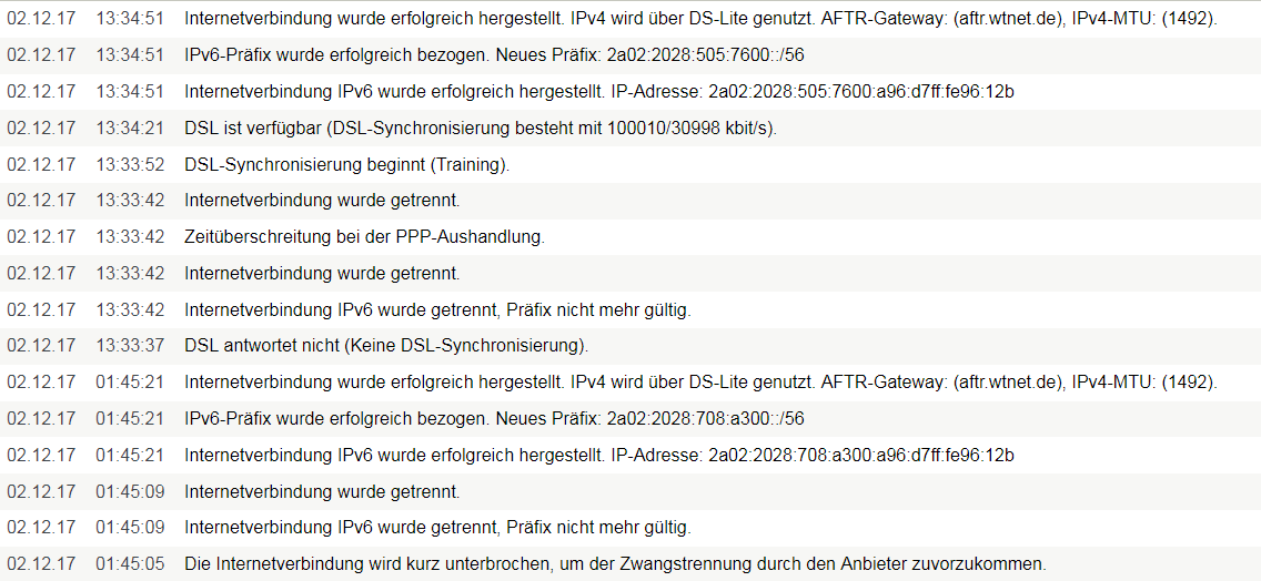

Könntest du auch mal wenn ein Verbindungsabbruch passiert ist, mal posten was in den Ereignissen steht? (System->Ereignisse->Internet)
bild raus, wegen öffentlicher ip
Passiert grade wieder... Kann keine Games zocken, bei vielen werd ich einfach in der Lobby / im Spiel (falls ich reinkomme) anschließend rausgeworfen obwohl Internet wiederrum klappt.. oh man

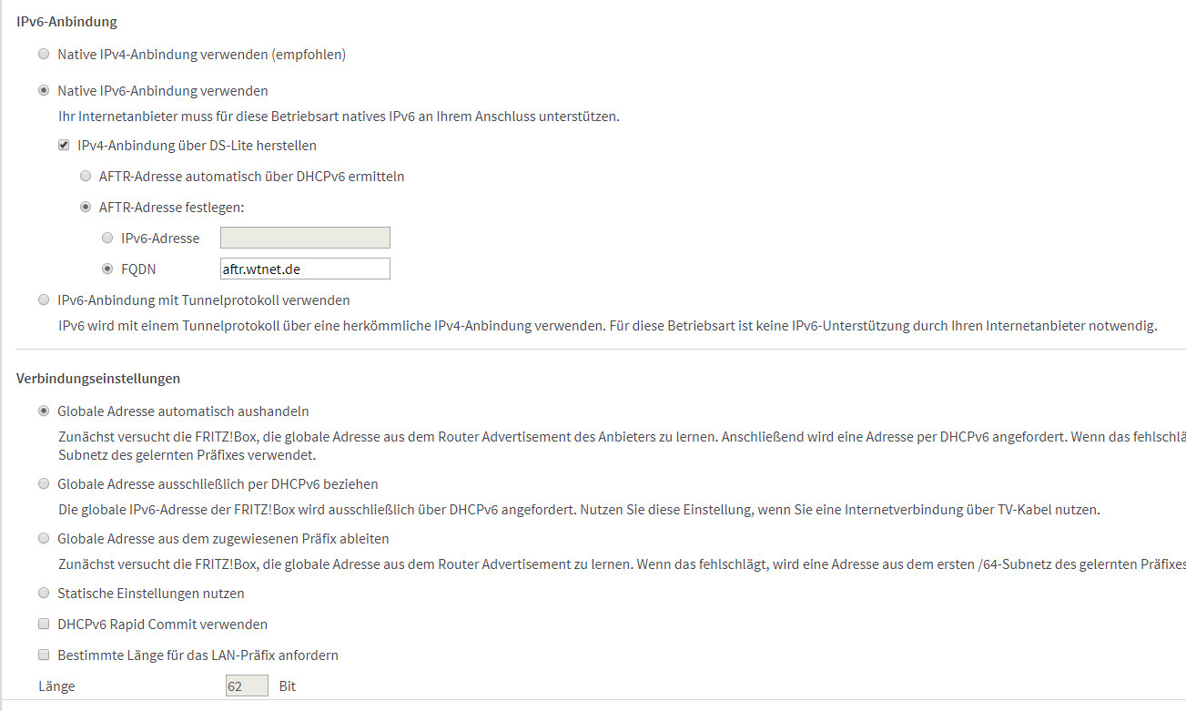

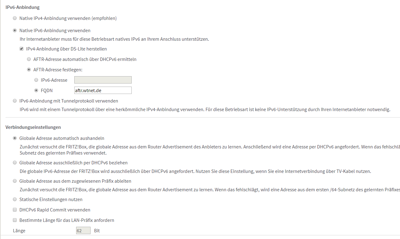

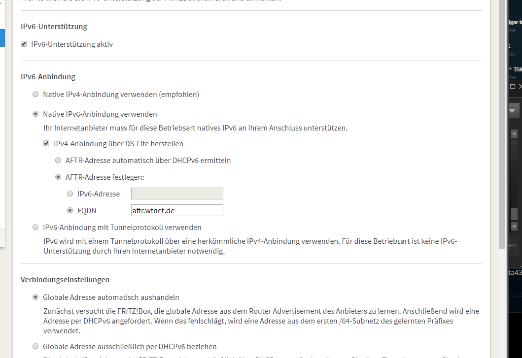

...ich poste mal weitere informationen von meiner leitung, vielleicht liegt es ja an IPV6?
Die Vermutung hatte ich auch schon.
Probier mal native ipv4 aus. Was dann dein Internet macht. Hatte auch schon einige Probleme mit ipv6 vorallem mit diversen Endgeräten
Probier ich gleich.

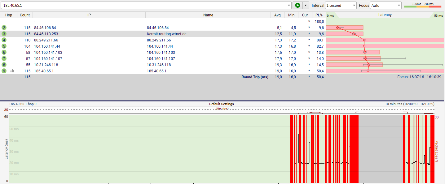

Hab mal auch eben zu Testzwecke einmal google.de angepingt, google.com und dann einmal noch das Spiel "League of Legends" vom Launcher her die IP.
Das Ergebnis lässt sich sehen...
google war 0% Paketverlust bei beiden und siehe was bei League of Legends passiert...
(Programm: PingPlotter)

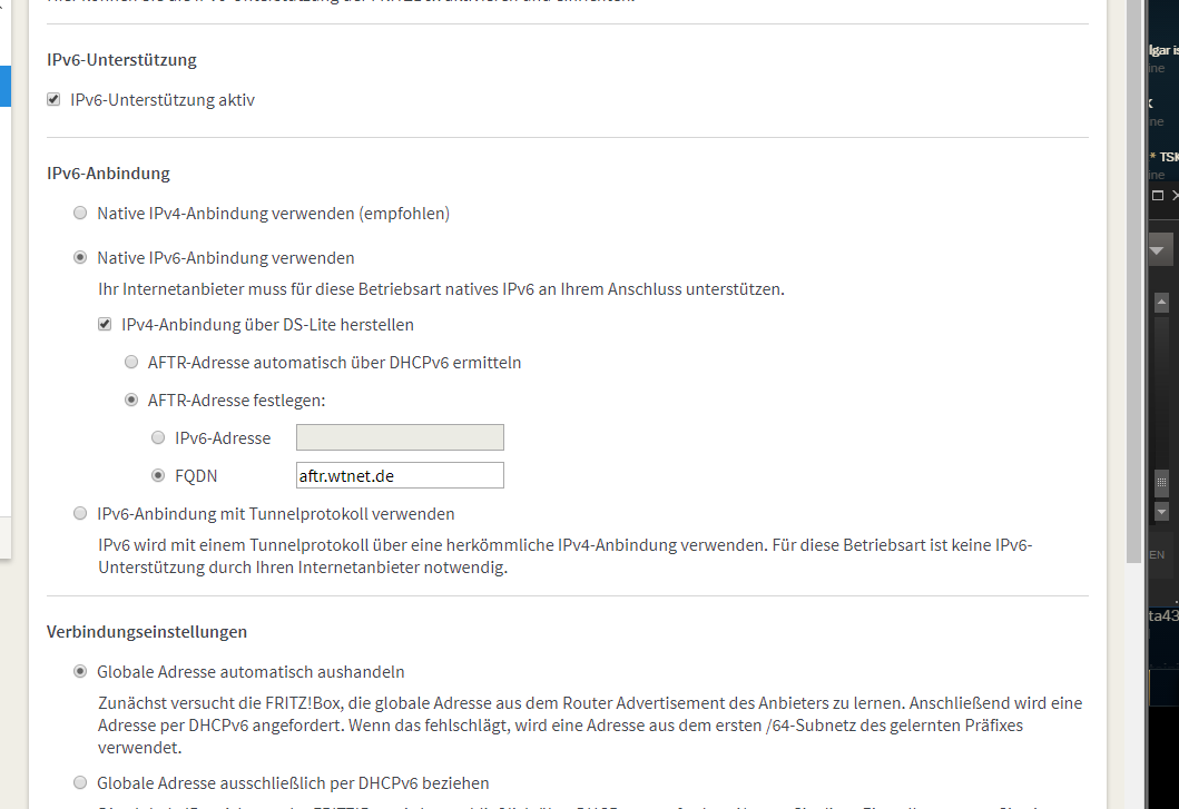

Zum Thema IPV4:
Ich kann das nicht wechseln weil ich sonst garkeine Interverbindung habe bzw die PPP Aushandlung dann fehlschlägt. Wie oben in den Screenshots es auch eingestellt ist, soll es auch bleiben.
Heißt, DSLite muss aktiv sein, das Gateaway mit der AFTR Adresse und und und. Wenn eins nicht vorhanden oder geändert ist, sofort PPP Aushandlung fehlgeschlagen. Ich vermute sehr stark das es an IPV6 liegt..
Was kann man da tun?
Fritzbox Log bei Umstellung auf native ipv4:
17:53:48
Internetverbindung wurde erfolgreich hergestellt. IPv4 wird über DS-Lite genutzt. AFTR-Gateway: (aftr.wtnet.de), IPv4-MTU: (1492).
17:53:48
IPv6-Präfix wurde erfolgreich bezogen. Neues Präfix: ****:****:****:****::/56
17:53:48
Internetverbindung IPv6 wurde erfolgreich hergestellt. IP-Adresse: ****:****:****:****:****:****:****:***
17:53:31
Internetverbindung wurde getrennt.
--------------------------------------------- ab hier wieder ipv6 aktiviert -----------------
17:49:40
DSL ist verfügbar (DSL-Synchronisierung besteht mit 100010/30998 kbit/s).
17:49:14
DSL-Synchronisierung beginnt (Training).
