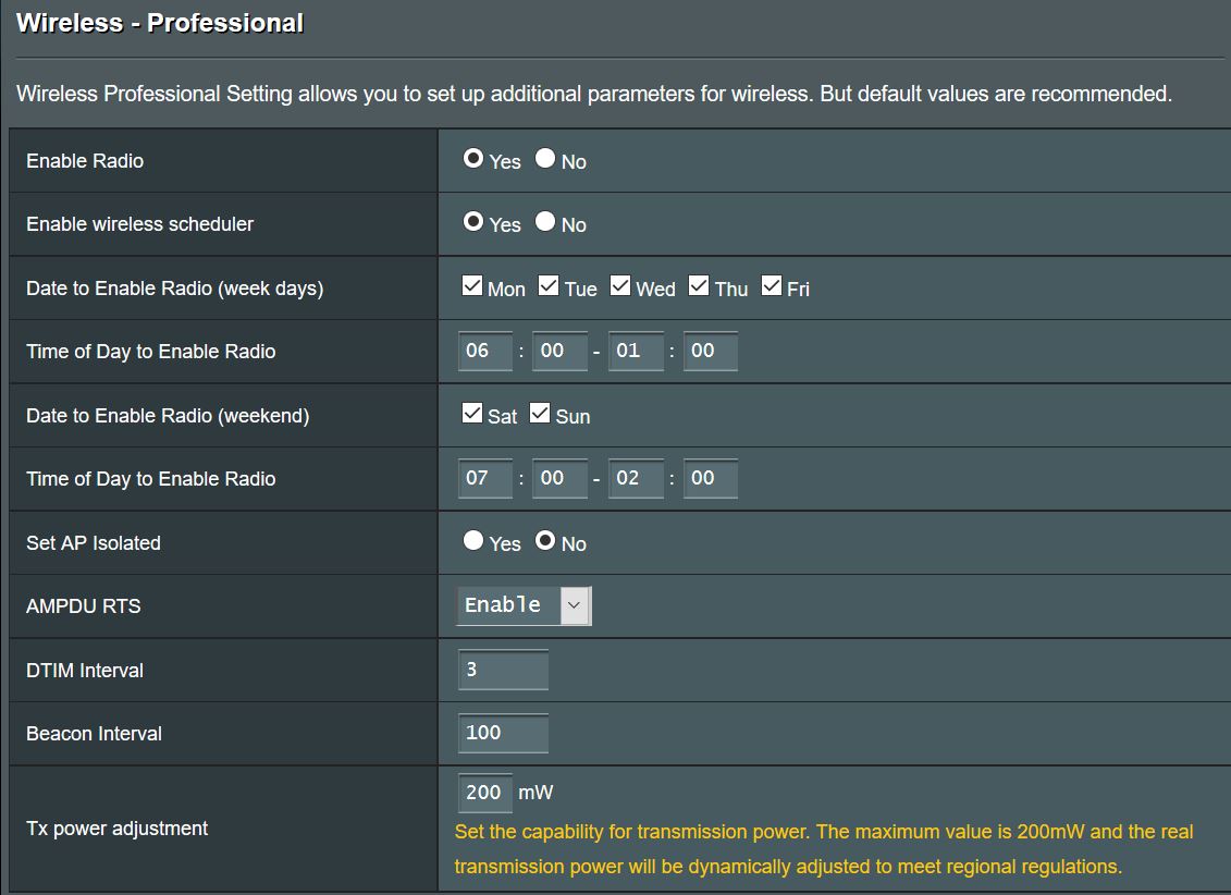

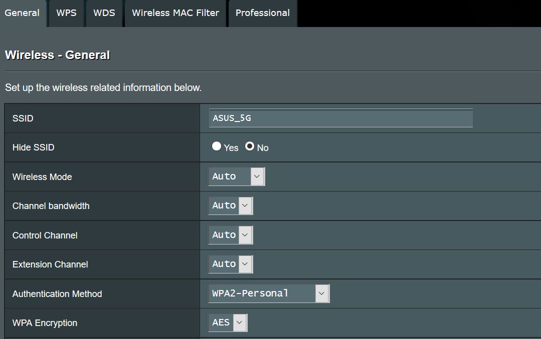

Ich habe euch die derzeitige Konfiguration als Bilddateien angehängt - Firmware ist die neueste "3.0.0.4.374_2814-ga5ec945"

Naja folgende Dinge könnte man nacheinander mal testen:
1. Kanal fest einstellen (am besten vorher prüfen welcher in der Umgebung nicht verwendet wird) und nicht auf Auto
2. AMPDU deaktivieren
3. Ist der Scheduler gewollt? Das WLan schaltet sich da in der Nacht aus.

@stage:
1. Ok, habe ich verstellt, hier ist eh kein 5 Ghz Netz in direkter nähe, deswegen fixiere ich mich auch auf die 5Ghz, da hier viele 2,4 Ghz Netze sind.
2. Probiere ich danach
3. Ja, scheduler ist gewollt

Guten Morgen,
leider treten diese Probleme immer noch auf, wenn auch nicht mehr so häufig wie zuvor. Die Option "AMPDU" ist praktisch nicht zu deaktivieren. Jedes mal wenn ich auf disable gehe und "apply" drücke ist sie nach dem Refresh der Seite wieder angewählt.
