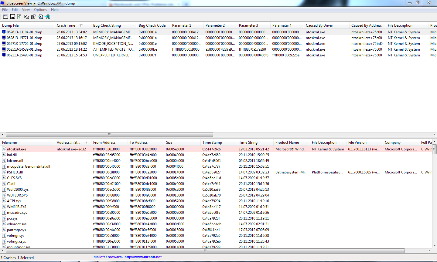

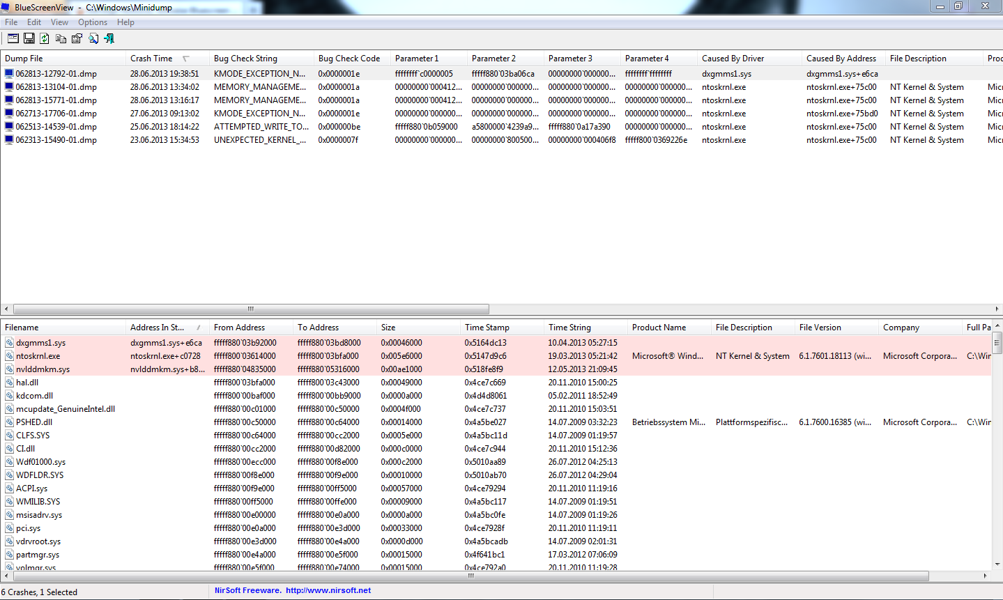

So grade einen Bluescreen gehabt:
Hab den BCCode mal gesucht und der Bluescreen soll anscheinend von dem Graka Treiber kommen. Soll ich mal die Graka Treiber deinstallieren und wieder installieren?
BadBigBen schrieb:
Ja, deinstalliere mal den Treiber, von allem was ich gelesen habe in letzter Zeit kann der nVidia 320.xx Treiber zu diesem Phänomen führen...
laut dem dxidiag hat er aber die treiberversion 314.22
kann alerdings trotzdem an den treibern oder an der grafikkarte liegen
Der Bluescreen hat garantiert nichts mit dem Grafikkartentreibern zu tun. Ich denke mal das es an den Arbeitsspeicher liegt. Falls du mehrere Module hast, einzeln einbauen und testen.
Und hört endlich auf jedes Problem auf den Grafikkartentreiber zu schieben. Er hatte wärend des Zockens ein Bluescreen, der kann natürlich mehere Ursachen haben, aber wenn der "ntoskrnl.exe" betroffen ist liegt es garantiert nicht an den Grafkkartentreiber.
