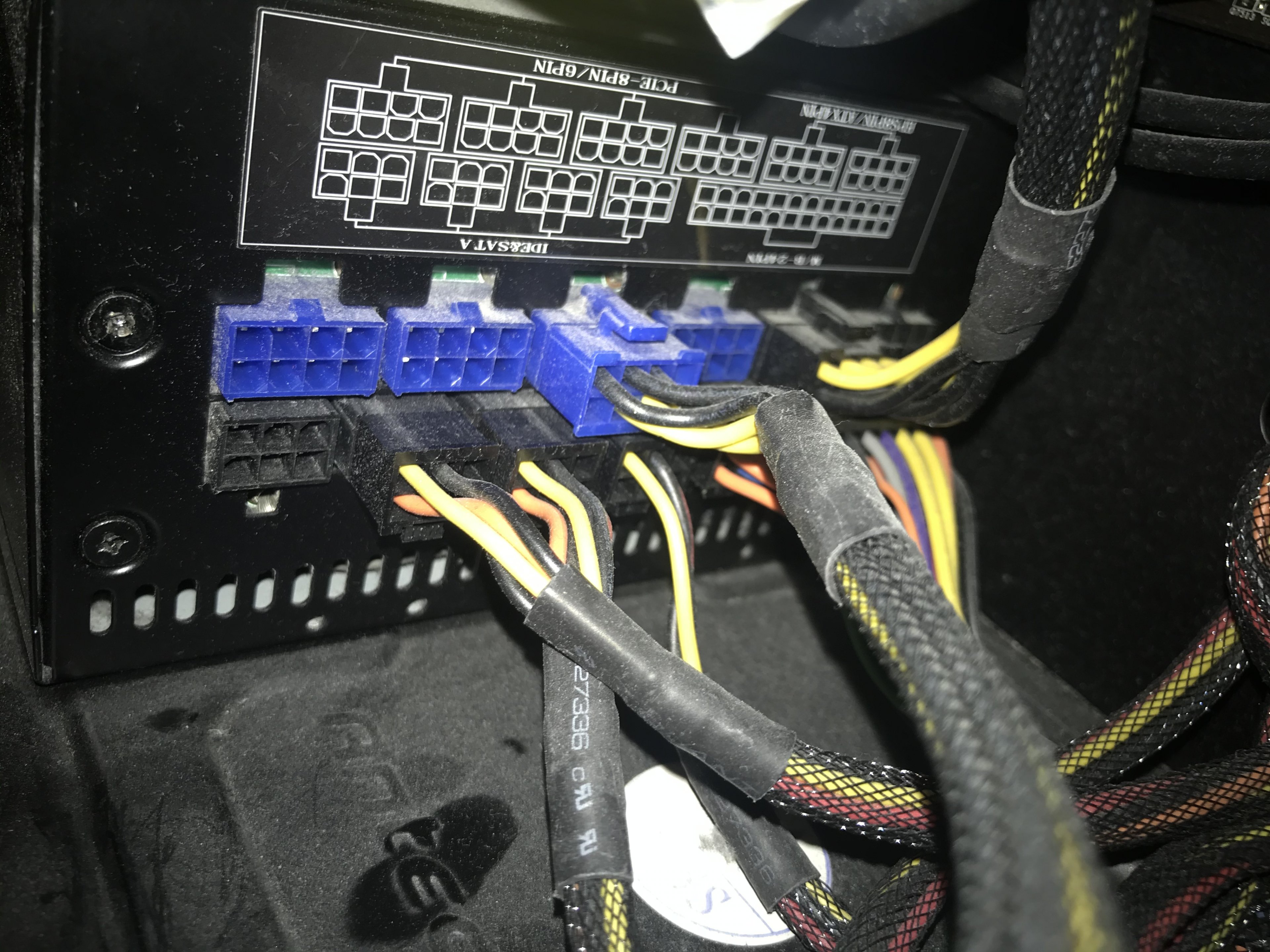

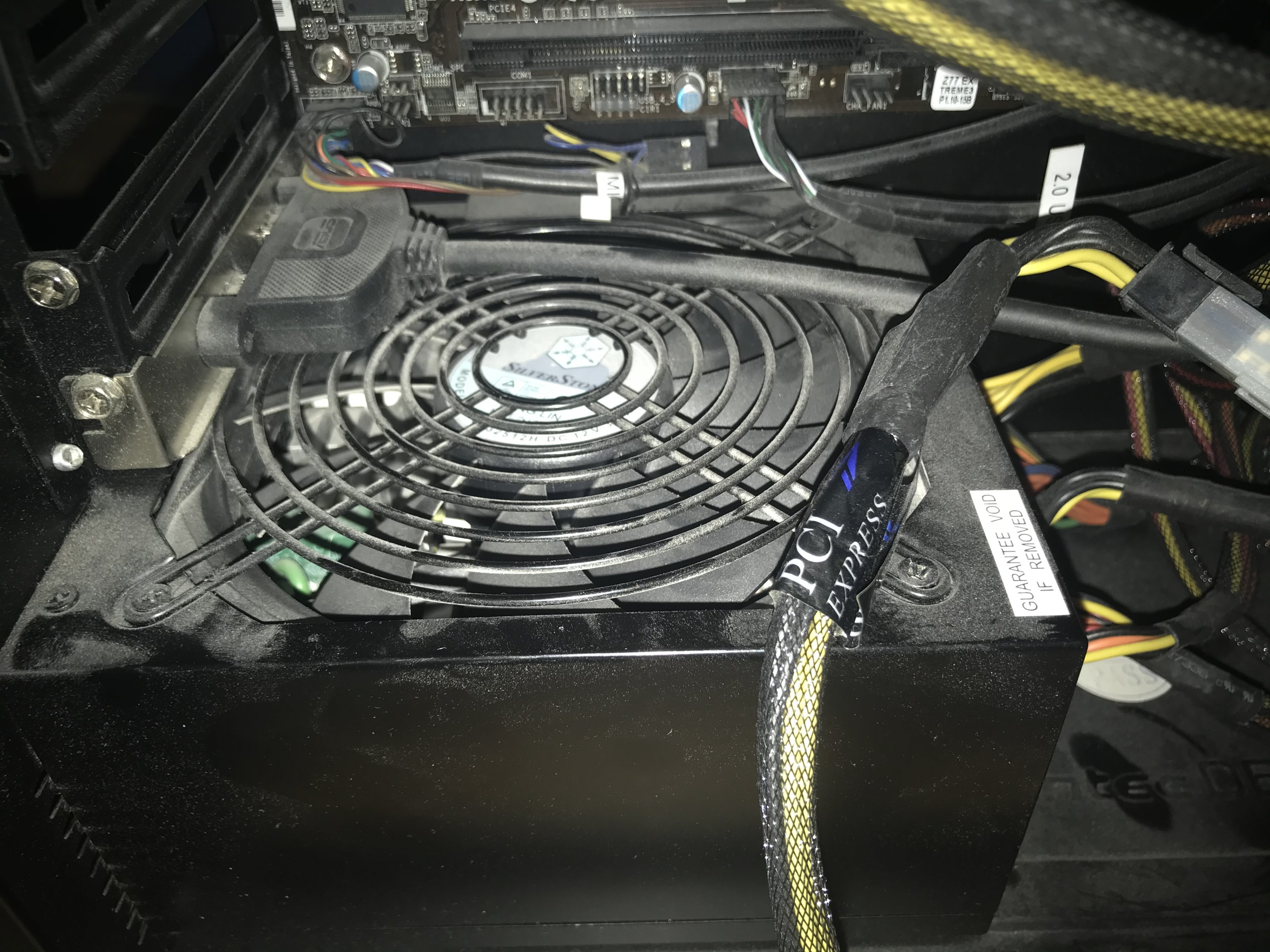

Da wir hier bei CB sind, die erste Frage: Welches Netzteil? Ist das so alt wie die CPU?
@SchniLs_ Du brauchst Dir nicht das Thema "Netzteil erkennen ohne Rechner zu öffnen?" anzusehen, einfach die Seite aufmachen und ein Foto von dem viereckigen Kasten machen.

@Markchen, hatte den Rechner aufgemacht, auf dem Netzteil steht aber irgendwie nicht drauf, um welches es sich handelt. Kann nur erkennen, dass es eins von Silverstone ist. Oder ich bin einfach blind.
Habe dir aber Bilder vom Netzteil gemacht (sorry, kenne mich echt fast gar nicht mit Pcs aus...)

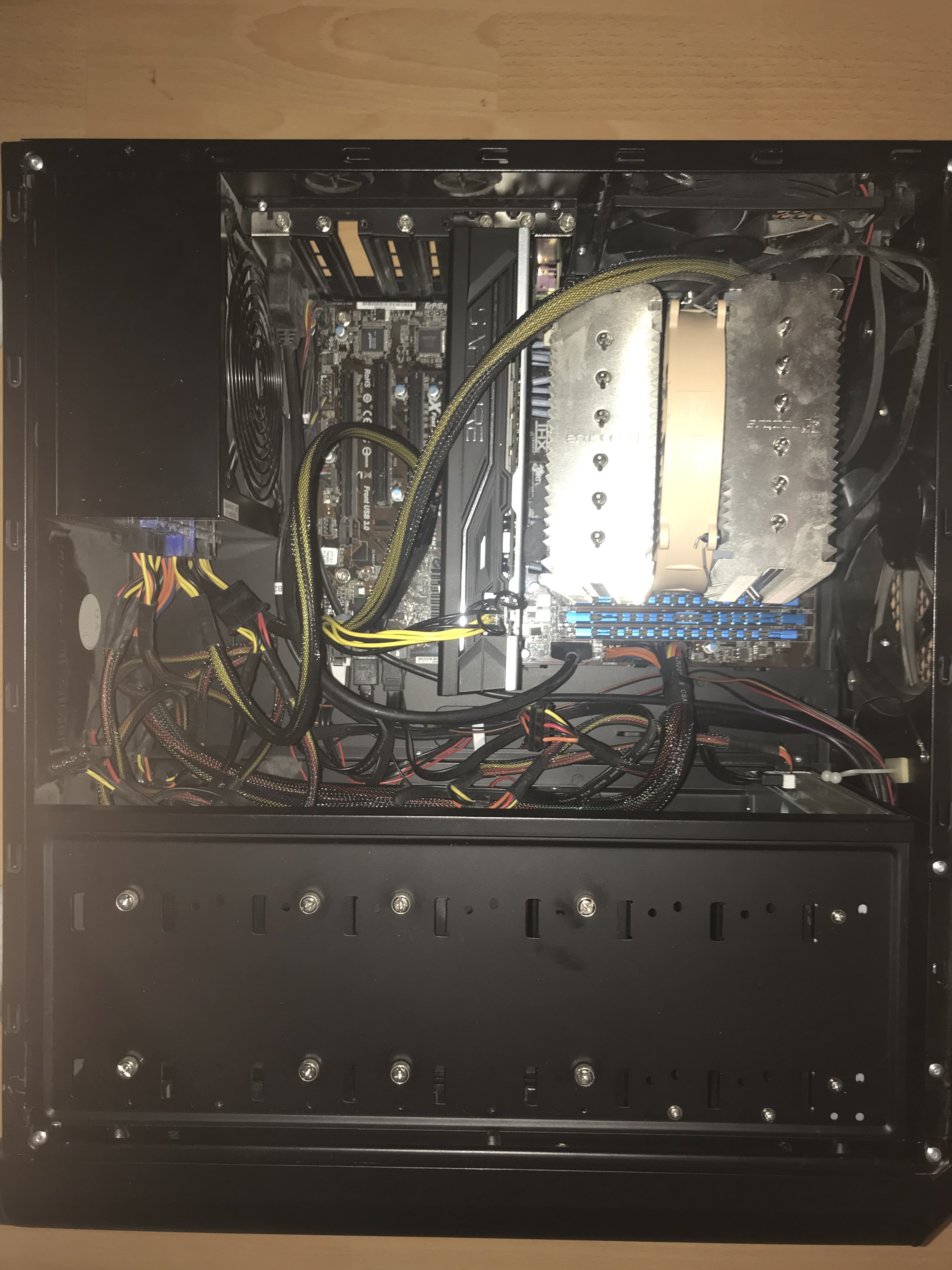

Ansonsten hier nochmal ein Bild von meinem kompletten Rechner, weiß nicht, ob das irgendwas bringt :/
Ich wär auf jeden Fall auch bereit Geld für neue Komponenten auszugeben, wenn ich wüsste, wodrin die Probleme liegen.
