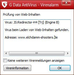

Uff die Seite scheint wohl schon verseucht zu sein. :eek: :freak:
Als attackierend gemeldete Website!
Die Website auf www.elchdamm-shooters.de wurde als attackierende Seite gemeldet und auf Grund Ihrer Sicherheitseinstellungen blockiert.
Attackierende Websites versuchen, Programme zu installieren, die private Informationen stehlen, Ihren Computer verwenden, um andere zu attackieren oder Ihr System beschädigen.
Manche Websites vertreiben bewusst Viren und ähnlich schädliche Software, aber viele Websites sind auch ohne das Wissen oder die Erlaubnis des Betreibers kompromittiert.
Jups und Virus infiziert ist sie auch da scheint einer nen Trojaner ins Javascript eingebaut zu haben.
