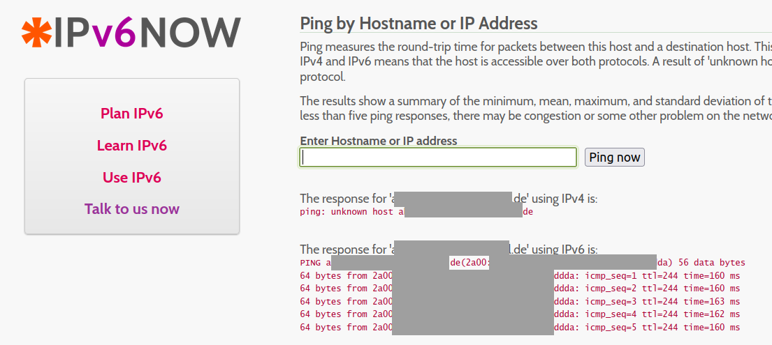

erreichen kann. Bei netcup.de habe ich einen AAAA Eintrag auf diese IP-Adresse hinterlegt und laut Pings im Internet funktioniert dieser auch:
nur von zu Hause kann ich meine Seite nicht über den Domainnamen erreichen. Ping6 liefert mir ständig die Meldung, dass zu diesem Hostname keine Adresse gehört. Den Eintrag habe ich am Freitag erstellt und die genannten 48 Stunden sind deshalb auch rum.

Vorher hatte ich sie über IP4 ohne Probleme laufen lassen. Mich wundert, dass ping bei mir zu Hause mein Domainname nicht kennt, ich aber über einen Onlinedienst den Domainnamen finde.

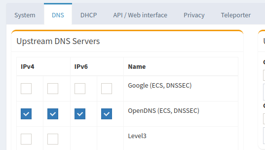

Nachtrag: Ich habe nach dieser Anleitung:
https://adminforge.de/dns/pi-hole-ipv6-und-die-fritzbox/
Pihole bei mir auf IPv6 umgestellt und Upstream DNS Server aktiviert, siehe Anhang

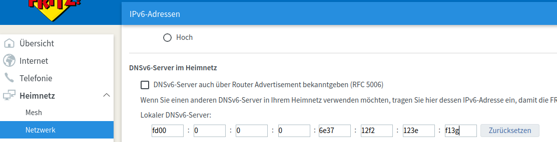

Vielen Dank für die Hinweise. Ich bin die stellen durchgegangen, bei denen ich in der Fritzbox überall Pi-Hole eingetragen habe und habe diese entfernt. Nach folgendem entfernen konnte ich auf meine Homepage zugreifen:
Es lag am Zwischenspiel Pihole und Fritzbox.
