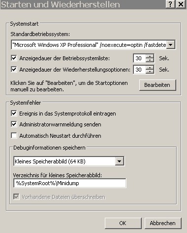

Im Ordner C:\Windows\Minidump ist keine Datei vorhanden?
Wenn nicht, was wurde in den erweiterten Systemeinstellungen als Speicherpfad für die Minidumps eingestellt?

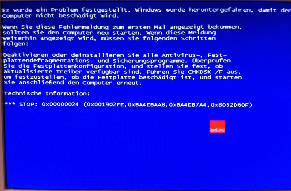

So, gestern nach stundenlangem Arbeiten dann plötzlich wieder mittendrin die Bluescreen. Wieder keine Aufzeichnung, der Ordner C:\Windows\Minidump ist leer.
Hier ein Screenshot der Systemeinstellung für die Minidumps
Und hier ein Screenshot der gestrigen Bluescreen:

Ich hätte hier keinen wirklichen Ratschlag ob es so einfach ist oder nicht… Schau dir mal dies bei Jasik an, Fehler 24. Warum sollte das Dateisystem spinnen? Platte selbst - oder doch RAM das alles zerwürfelt und die Platte dann nur pflichtgemäß den Schrott schreiben lässt den sie bekommt.
Mir kommts so vor als hättest du das Vergnügen Stück für Stück Hardware zu tauschen bis Ruhe herrscht. Ich würde in jedem Fall die Platte mit einem Hersteller-Testtool quälen und das RAM mit MMEMTEST86+ (was ja vorgeschlagen wurde) - wenn das Fehler wirft ist alles klar, wenn nicht wird die Sache allerdings knifflig.
