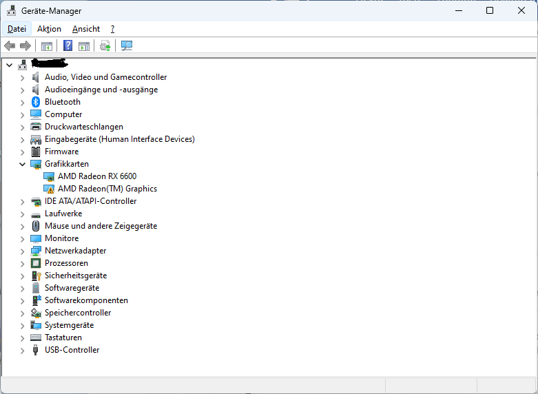

Im Gerätemanager werden seltsamerweise zwei Grafikkarten gelistet - ich verwende eine Radeon RX6600. Könnte die andere die interne Prozessorgraphikkarte sein? Das Verhalten ist so:
Nach jedem Neustart, meldet die AMD Radeon (TM) Graphics einen Code 43 Fehler. Im Gerätemanager lässt sich die Karte jedoch via (Gerät deaktivierten und Gerät wieder aktivieren) problemlos von Hand starten. Danach verschwindet das Warnzeichen im Gerätemanager wieder - zumindest bis zum nächsten Neustart.

Update: Das Problem mit AMDRyzenMasterDriverV20.sys scheint gelöst zu sein. Wahrscheinlich war eine verkorkste Installation eines Grafiktreibers schuld. Nachdem ich den Treiber neu von der AMD Seite geladen und installiert habe scheint dies zu gehen. Ich hatte zwischenzeitlich auch keine weiteren Bluescreens mehr - vielleicht ist einer der Brenner nicht mehr ganz OK und hat dann Müll auf dem SATA Bus verursacht. Einziges Problem ist derzeit immer noch das kuriose Verhalten des AMD Radeon (TM) Graphics Treibers. Kann es sein das dieser nur dann läuft wenn keine externe Graphikkarte verwendet wird? Im BIOS kann ich da nur eine Präferenz einstellen und die interne Grafik nicht vollständig abschalten. Bin ratlos. Bei meinem alten Intel System war die interne Graphik nicht verfügbar solange eine externe Karte drinnen steckt.
Hi, eYc, das hatte ich im BIOS schon gesucht, aber so wie ich es sehe, gibt es da nur die Möglichkeit eine Priorität festzulegen, nicht aber die interne GPU abzuschalten. Meine Hoffnung war das durch das Abschalten der Treiber gar nicht mehr angezogen wird da praktisch die Hardware ausgeblendet ist. Habe bei ASROCK mal ein Ticket dazu aufgemacht - mal sehen was die vorschlagen.
