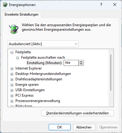

LOL - soeben wieder ein BSOD - am BIOS lag es offenbar nicht. Habe nun testweise die Power-Einstellungen der Festplatten auf Nie gestellt. Den neuesten Dump habe ich mit ins Archiv aufgenommen und angehängt. Ich wette es ist wieder der Storaci.sys, da dies in meinem Zuverlässigkeitsverlauf auch so erwähnt wurde - ach ja - wo sieht man das denn in den Dumps? Sollte der Fehler jetzt nochmal auftreten, werde ich einen letzten Versuch mit einem frisch aufgesetzten Windows machen um Treibereffekte auszuschließen.

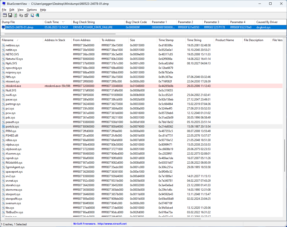

und wo kann man das nachlesen im Dump? Wenn ich da mit BluescreenView draufschaue, kann ich in der Liste nur zwei rot markierte Einträge "dxgkrnl.sys" und "ntoskrnl.sys" finden - aber ohne Verweis auf Storahci.sys - oder lese ich da falsch?

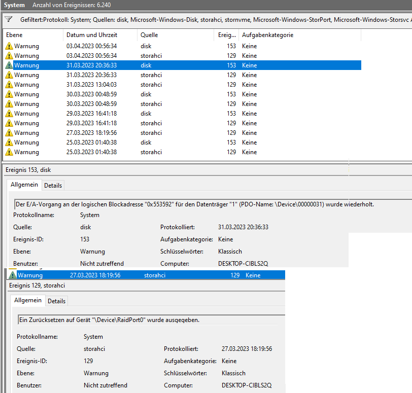

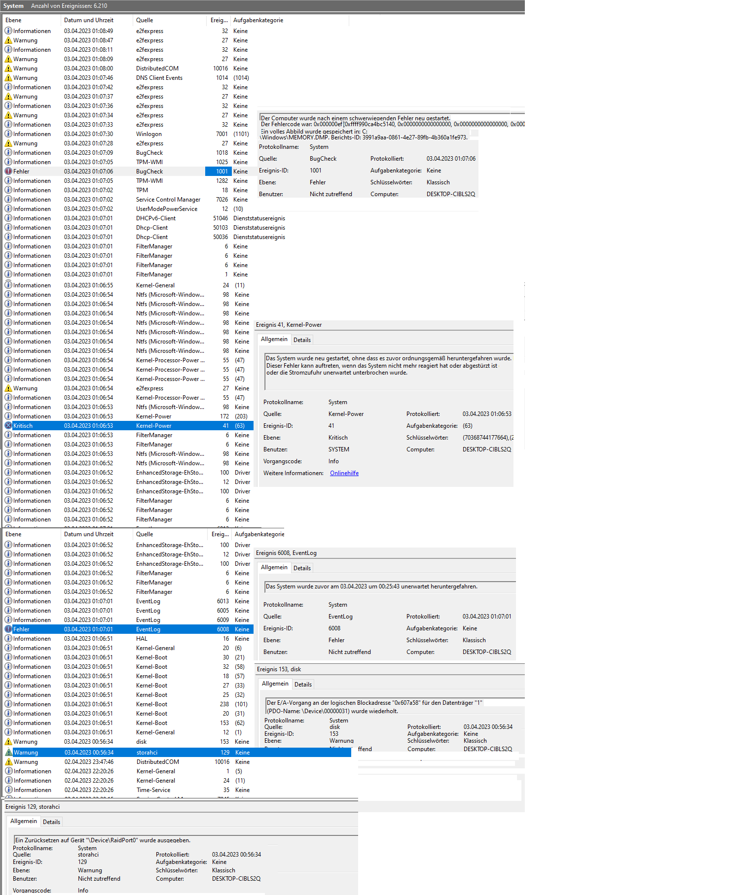

Wenn du nur endlich mal reinsehen würdest, anstatt danach zu fragen. :rolleyes: Unter Windows-Protokolle - System z. b. nach "Quelle = disk, storahci, ..." filtern, könnte so aussehen:
Windows-10-22H2_Ereignisanzeige_disk-storahci_Filter.png Windows-10-22H2_Ereignisanzeige_disk-storahci_Bugcheck_0xef.png
Das war eine defekte SSD, wo's außerdem auch noch zu Bluescreens kam, wie auch unter "Quelle = BugCheck" zu sehen ist. In der EA steht allerdings nur der Fehlercode (hier: 0xef - CRITICAL_PROCESS_DIED), Treiberdateien werden leider nicht genannt. Die SMART-Werte sahen "GUT - 100 %" aus, da war nichts erkennbar.
Bringt bei SSDs meist nichts, die zu kontrollieren, da keine Mechanik, keine drehenden Plattern, keine Schreib-/Leseköpfe usw.
blue screen View hilft in den allermeisten Fällen nicht weiter.
Zum auswerten der Dumpfile nimmt man das Programm WinDbg.

laut Dump ist die Samsung HD103SI das Problem. Schalte in den Energieoptionen das Abschalten der Platten auf NIE und schau ob das hilft oder klemme sie mal ab und schaue ob du noch Probleme hast.
