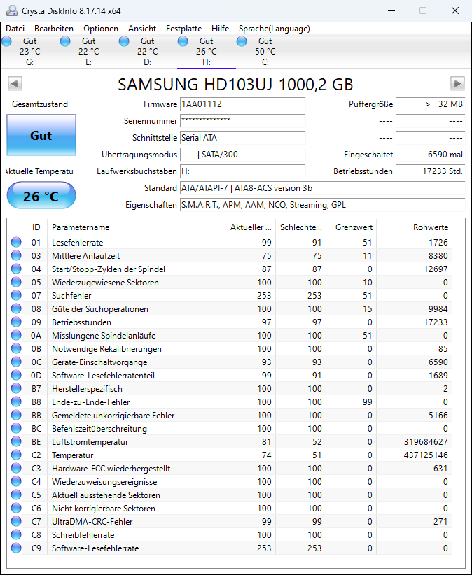

Ständige BSOD-Fehler im neuen AMD-System - storeahci.sys
@Gunhawk
Rohwerte umgerechnet nach Dezimal
C7 = UltraDMA-CRC (meist wackelnde Kabel oder Kontrollerfehler)
H:\ Samsung HD103UJ
C7 sind 271
G:\ Samsung HD103UJ
C7 sind 923
Diese sollten sich nicht erhoehen.
Weiterhin hast Du bei beiden Platten unter 0B Eintraege. Das steht fuer "Notwendige Rekalibrierungen". Der Wert dort sollte eigentlich in der Gegend 0 sein.
Anyway.
Irgendwas quaelt die HDD.

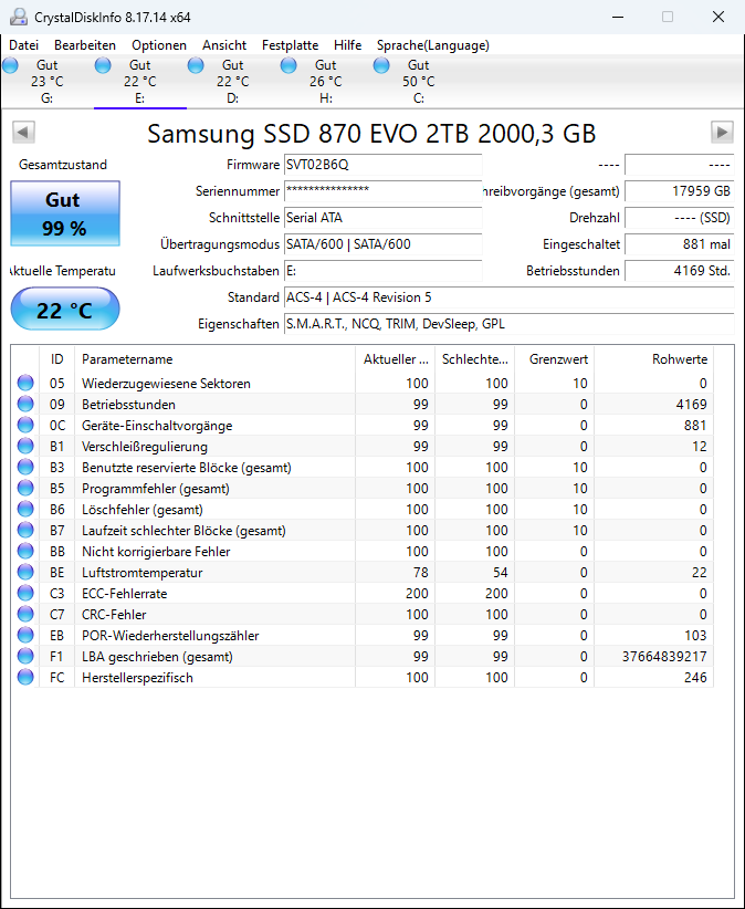

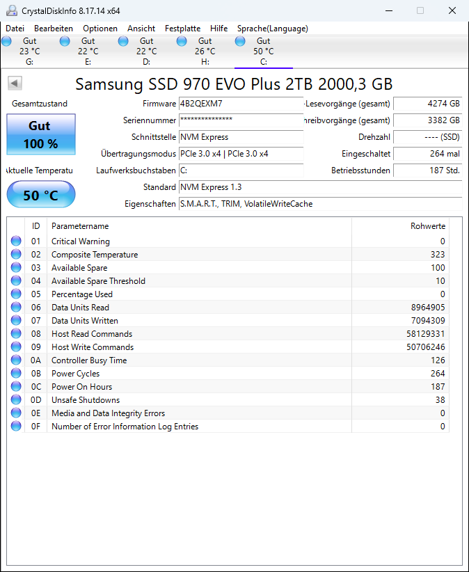

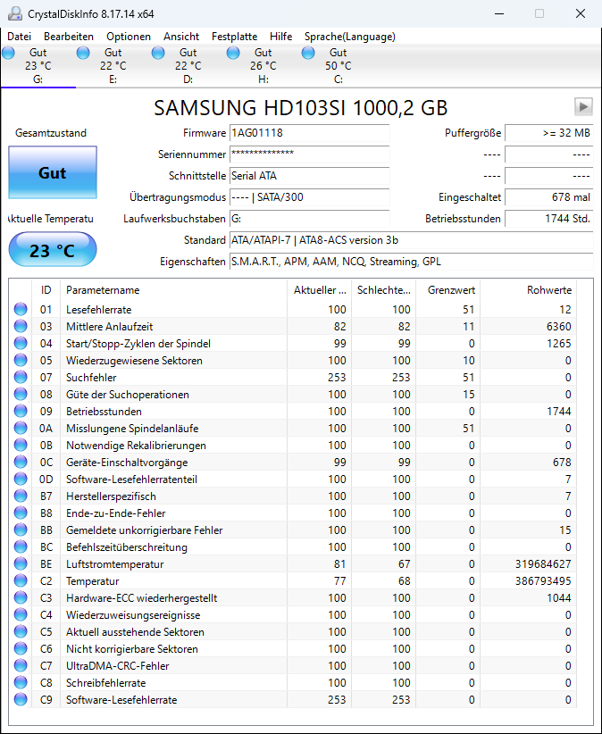

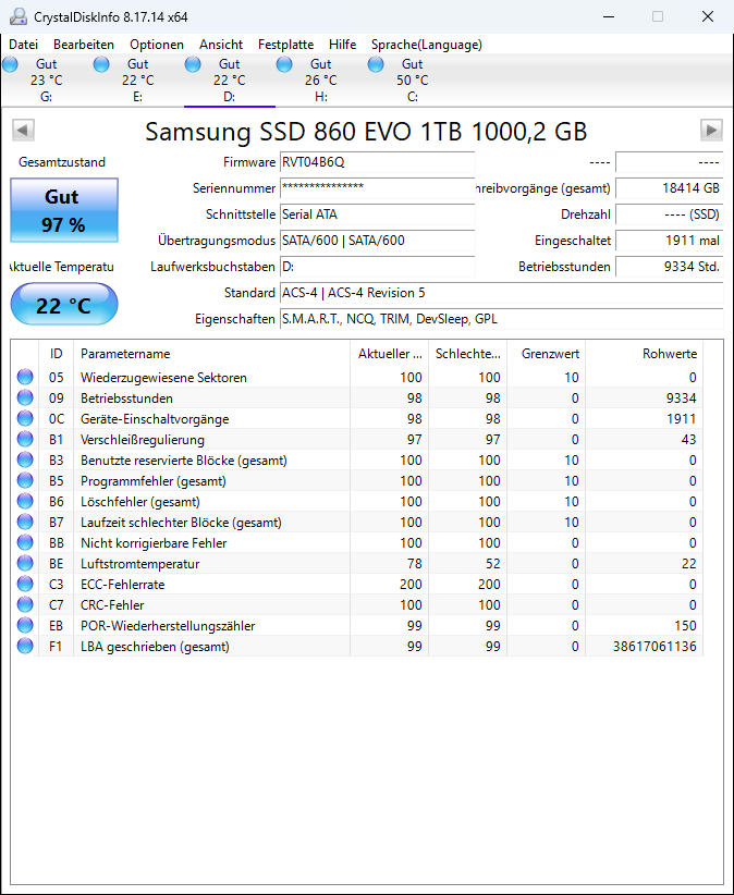

Und mich würde zusätzlich noch interessieren was aus den SMART Werten geworden ist. @Gunhawk
Eine Platte war wohl Schrott - die habe ich ausgebaut. Die anderen sind bei den alten C7 Werten geblieben - kann man ja wohl nicht zurücksetzen oder? Laut Info sollten die ja steigen wenn es ein Problem gibt. Kann gerne nochmal screenshots machen - aber wie gesagt die defekte Platte ist draussen

laut Dump ist die Samsung HD103SI das Problem. Schalte in den Energieoptionen das Abschalten der Platten auf NIE und schau ob das hilft oder klemme sie mal ab und schaue ob du noch Probleme hast.
Reaktionen: Terrier
