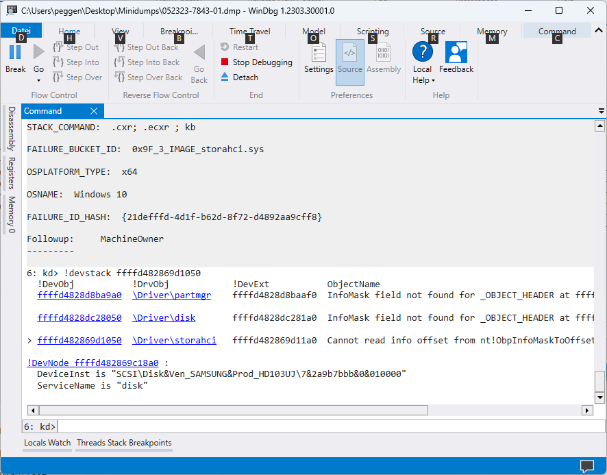

Update - hatte nun die HD103SI ausgebaut. Nachdem das System 1-2 Tage nicht abgestürzt ist, habe ich erneut ein BSOD bekommen. Wieder ein Powerstate. Diesmal kann ich das betreffende Device auch nicht umit !devstack <P2 Attribut> lokalisieren - hat jemand noch eine Idee?
Beste Grüße
Ach ja die letzte Action vor dem Absturz war das Schreiben eine Images auf einen USB Stick danach ist das System dann wohl in Standdby gegangen (war da nicht am Gerät) als ich Azurück war war es eingefroren und hat diesen Dump hinterlassen

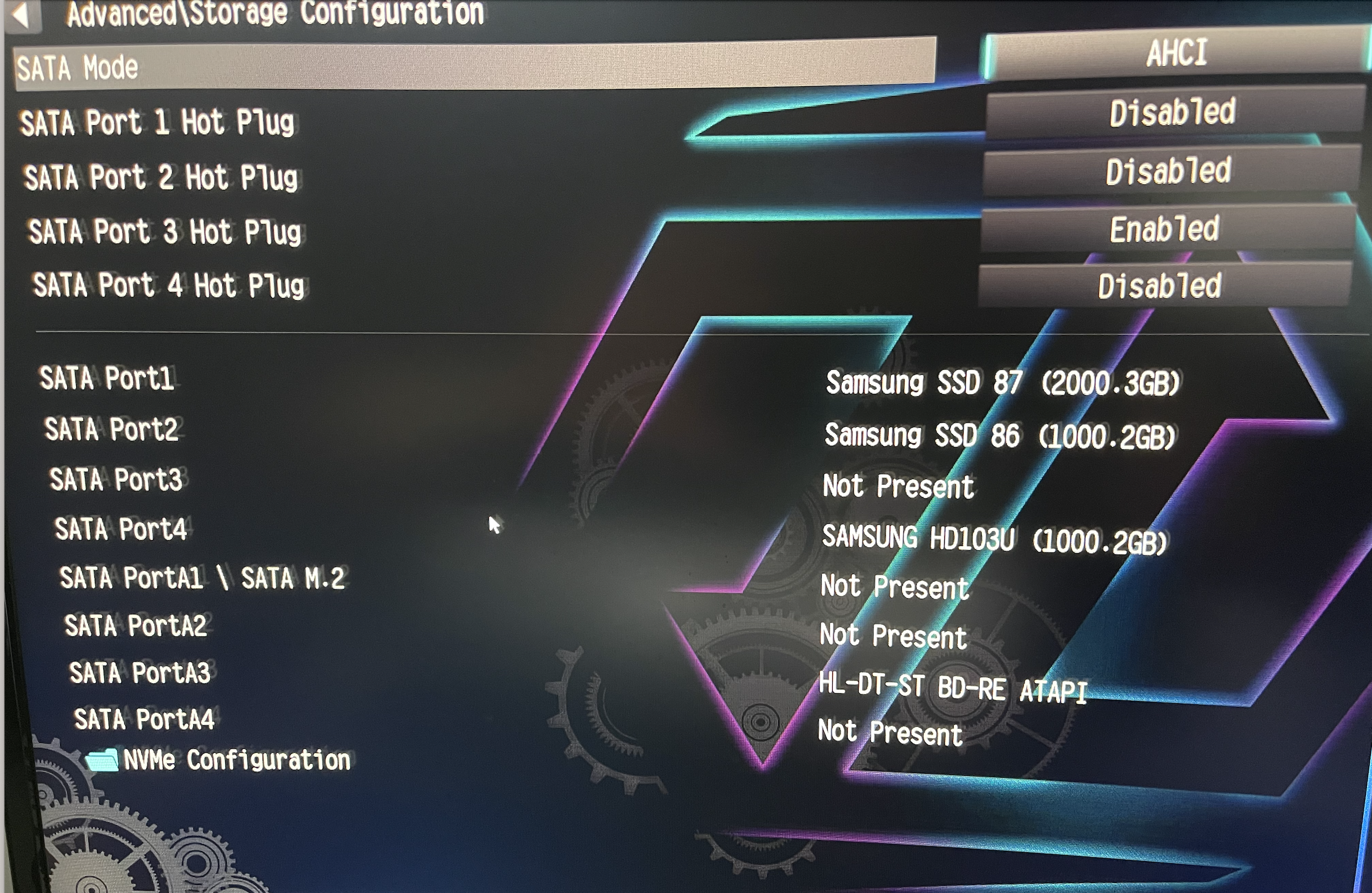

Welche Datenträger waren da wo dran angeschlossen? Könnte vielleicht auch auf die M.2/NVMe hindeuten.
Beantworte doch bitte die Fragen ...
Hinweise in der Ereignisanzeige dazu/davor (siehe oben)

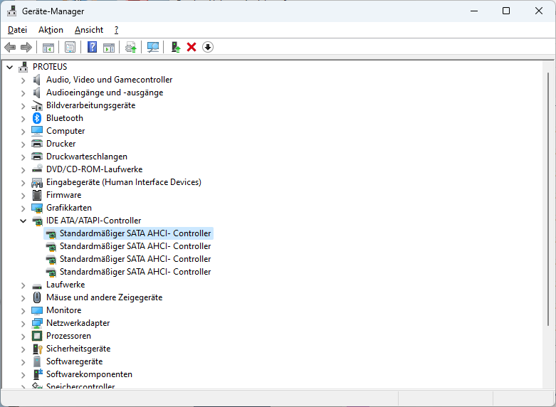

Optionen zum SATA- oder allg. Storage-Controller(n) im UEFI überprüft? Da gibt's u. U "aggressive" Modi ("Performance" o. ä.)

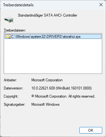

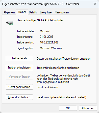

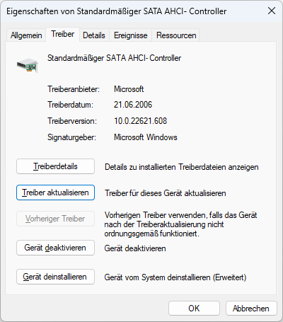

... nach den installierten Storage-Treibern, und Chipsatz
Teste die Datenträger einzeln, am besten an nem anderen Board. Wenn sich nichts findet, und auch Treiber/Konfiguration passen, wird's defekt sein.
Alle Datenträger - selbst die M.2 liefen zuvor problemlos auf meinem alten Board (ASUS Z170-A) mit einer Intel 6700K unter Windows 10 natürlich, da das Board nicht mehr kompatibel ist mit Windows 11 (kein TPM 2.0, und auch die CPU wird nicht mehr unterstützt). Nichts davon ist also neu (Außer Board und CPU)
Ich werde nochmal aufschrauben und und die genaue Belegung posten, sowie die Ereignisanzeige.
Wenn du immer noch ein halbes Dutzend davon angeschlossen hast, wird das die Fehlersuche weiterhin erschweren.
Es gab glaube ich noch keine Auskunft zu den installierten Treibern, sowie zum Stromverbrauch, der so (hoch) nicht sein kann.

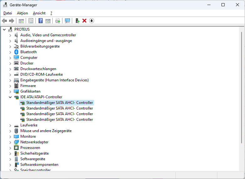

Dies war noch zum Zeitpunkt des Crashes angeschlossen - am SATA-3 Port hängt ein SATA-Wechselschacht in dem zur Zeit keine Platte drinnen steckt - auch dies lief im alten System problemlos. Ich denke als nächster und wohl letzter versuch ist eine frische Windows 11-Installation dran.
