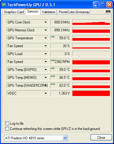

Hier mal die GPU Werte (Idle)
https://www.computerbase.de/forum/attachments/gpu-gif.218345/
Interessanterweise hat bisher heute alles geklappt
