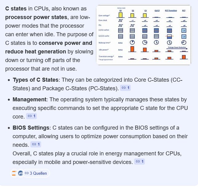

Mal im Bios die CPU C States testweise deaktiviren:
Reaktionen: Denjo25
